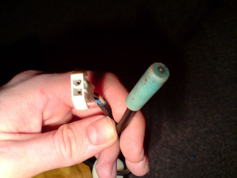

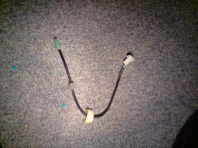

kann mir jemand von euch idiotensicher beschreiben wie ich einen defekten Temperaturfühler durchmessen kann?
Ich brauche einen Ersatzfühler für meinen Chiller von Hailea, damit ich ihn 100% funktionierend verkaufen kann.
Bild 1
Bild 2
Was muss ich genau machen?
Ich denke ihr könnt mir am ehesten weiterhelfen...und ein Multimeter besorge ich heute oder morgen noch.
Vielen Dank im Voraus!
Was willst du denn messen?
Ob er kaputt ist oder nicht?
Um welche "Fühlerart" handelt es sich denn? Weißt du das? Vielleicht ein TypK?
Aber in der Regel kann man ein defektes Bauteil/Element nicht so durchmessen, dass man die Daten für ein neues ermitteln kann.
Okay, da hab ich schon das erste Problem!
Ich weiß nicht welche Fühlerart es ist.
Die Bilder sind oben und mehr kann ich nicht dazu sagen, da Hailea auch keinerlei Dokumentation dazugelegt hat.
Auf Emails scheinen die auch überhaupt nicht zu reagieren! :grrr:
Hatte denen vor einiger Zeit schon mind. 5x geschrieben.
Selbst wenn du es messen könntest und der Fehler liegt wirklich am Fühler, wird der keine sinnvollen Werte ausspucken, so dass man nach dem Messwerten einen neuen kaufen könnte. Oder man besorgt sich verschiedene Fühler und probiert sie aus.

Oder miss den Fühler durch und wenn sinnvolle Werte rauskommen, kannst du den ausschließen, was natürlich schlecht für den Chiller wäre.
Aber dazu bräuchtest du eine Vergleichsmessung eines ähnlichen Fühlers (des gleichen Chillers) um sagen zu können, die Werte stimmen oder stimmen nicht.
Ich würde so messen.
Fühlerwiderstand bei Zimmertemperatur messen. Wenn einige Ohm dabei rauskommen wie folgt vorgehen:
Topf mit Wasser.... Eis rein... warten bis fast alles Eis aufgetaut ist. Dann hast du nahezu 0 Grad Starttemperatur. Fühler rein, Widerstand messen und Messgerät dran lassen. Topf auf den Herd und aufheizen lassen und in regelmäßigen Abständen den Widerstand notieren. Dazu brauch man allerdings ein Vergleichsthermometer, das die Temp des Wassers anzeigt.
