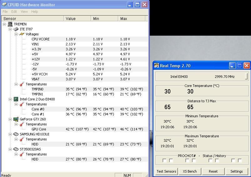

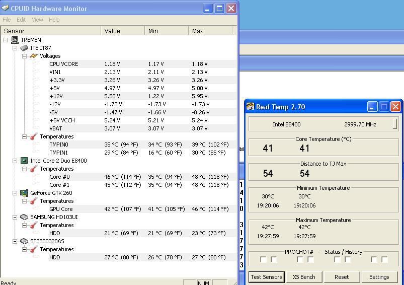

Ich habe mir nun nochmal RealTemp runtergeladen. Dort sieht es mit den Temps schon ganz anders aus, zum positiven hin. Wem soll ich denn nun trauen?

@Tremendous:
Eigentlich egal :P
Temps sind alle i.O. und der Unterschied nur 5°... wayne ^^
Ich würde aber eher RealTemp trauen, schau mal deine Volt-Werte bei CPUID an ;)

Also Real Temp und gut ist, thx
Core Temp kann ich noch Empfehlen, aber es wird kein Programm geben das die CPU Temp richtig auslesen wird.
Das ist echt traurig ^^
Klar dass sich jede CPU anders verhällt, aber es sollte doch technisch möglich sein
Ist es aber prinzipbedingt nicht ;)
Der Aufwand die Tempdioden jedes Prozessors gegen eine geeichte Referenz über den gesamten relevanten Temperaturbereich abzugleichen (also zu kalibrieren) und die gesamte ermittelte Kennlinie dann in einem separaten Flash-Speicher innerhalb des CPU-Packages abzulegen stünde in keinem Verhältnis zum Nutzen noch wäre es bezahlbar.
Das wäre aber die einzige Methode mit der sich zuverlässige Temperaturmessungen und nicht nur grobe Schätzungen machen ließen. Ganz abgesehen davon, dass die Kalibrierung selbst einen nicht ganz unerheblichen technischen Aufwand darstellt (z.B. die Frage wie man überhaupt zu einer vernünftigen Referenz kommt).
Je nach Board (& BIOS) - CPU Kombination hat man schon mal ein Streuband, welches in Extremfällen erfahrungsgemäß locker +-20°C und mehr ausmachen kann. Innerhalb einer CPU-Baureihe sind die Toleranzen geringer aber sie zu beziffern ist sehr schwer. In Kombination mit dem jeweiligen Board bekommt man dann noch ein unbekanntes Offset drauf. Mittels dieses künstlichen (wohl linearen) Offsets, versuchen die BIOS-Programmierer für alle möglichen Fälle von CPU-Bestückung etwas realistisch aussehendes anzubieten, mehr aber auch nicht. An sich kann man daher die ganzen Tempwerte getrost vergessen, sofern man sie als Absolutwerte ansieht.
Die Werte taugen, unabhängig vom Auslesetool, nur als grobe Anhaltspunkte. Man sollte lernen sich einzugestehen, dass zumindest +-10° Auslesewert das Kraut nicht Fett machen und mit der Realität sowieso nur entfernt zusammenhängen. Mag ein Schock für alle Temperatur-Poser sein, aber so sieht es in Wahrheit nun mal aus.
Zum Vergleich innerhalb von einer CPU-Baureihe bzw. verschiedener Kühllösungen auf ein und derselben CPU kann man die Werte noch einigermaßen heranziehen, vorausgesetzt Board und BIOS-Version bleiben dabei gleich, und sofern die ausgelesenen Temperaturen nicht allzu weit auseinander liegen (wegen der angenommen aber nicht realen Linearität der Kennlinien). Allerdings sind die Absolutwerte auch dann noch Schall und Rauch - nur die Differenzen kann man vorbehaltlich der Linearitätsannahme gelten lassen.
