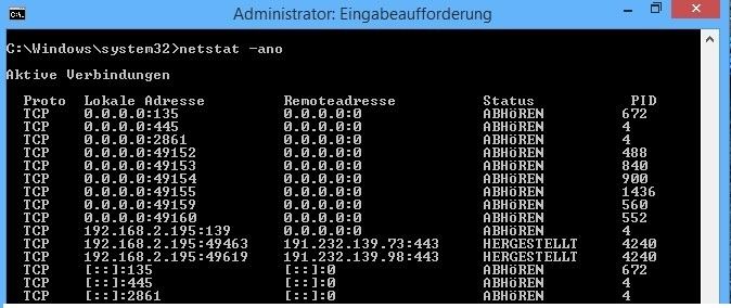

Ich verwende ein frisch installiertes Windows 8.1 auf meinem Laptop. Jedoch gibt es auch im Idle eine dauerhafte ausgehende Verbindung von explorer.exe. Automatisches Windows Update wurde deaktiviert und auch die neuen Spionageupdates von Microsoft (KB3022345 , KB3068708 , KB3075249 , KB3080149) wurden nicht installiert. Auch ist keine Live Kachel aktiviert.
Wieso braucht der Explorer einen dauerhafte Internetverbindung? Diese wird sofort nachdem der PC hochgefahren ist aufgebaut.
Hier mal ein Bild
PID 4240 = explorer.exe
Habe noch 2 Rechner mit Windows 7 Einsatz, dort besteht spätestens eine Minute nachdem er im Idle ist keine Aktive Verbindung mehr.
Kannst du mir verraten , wo du siehst zu was eine IP Adresse gehört? Also die 131.232..... gehört zu search.msn.com. Wo kann man sowas nachsehen?
