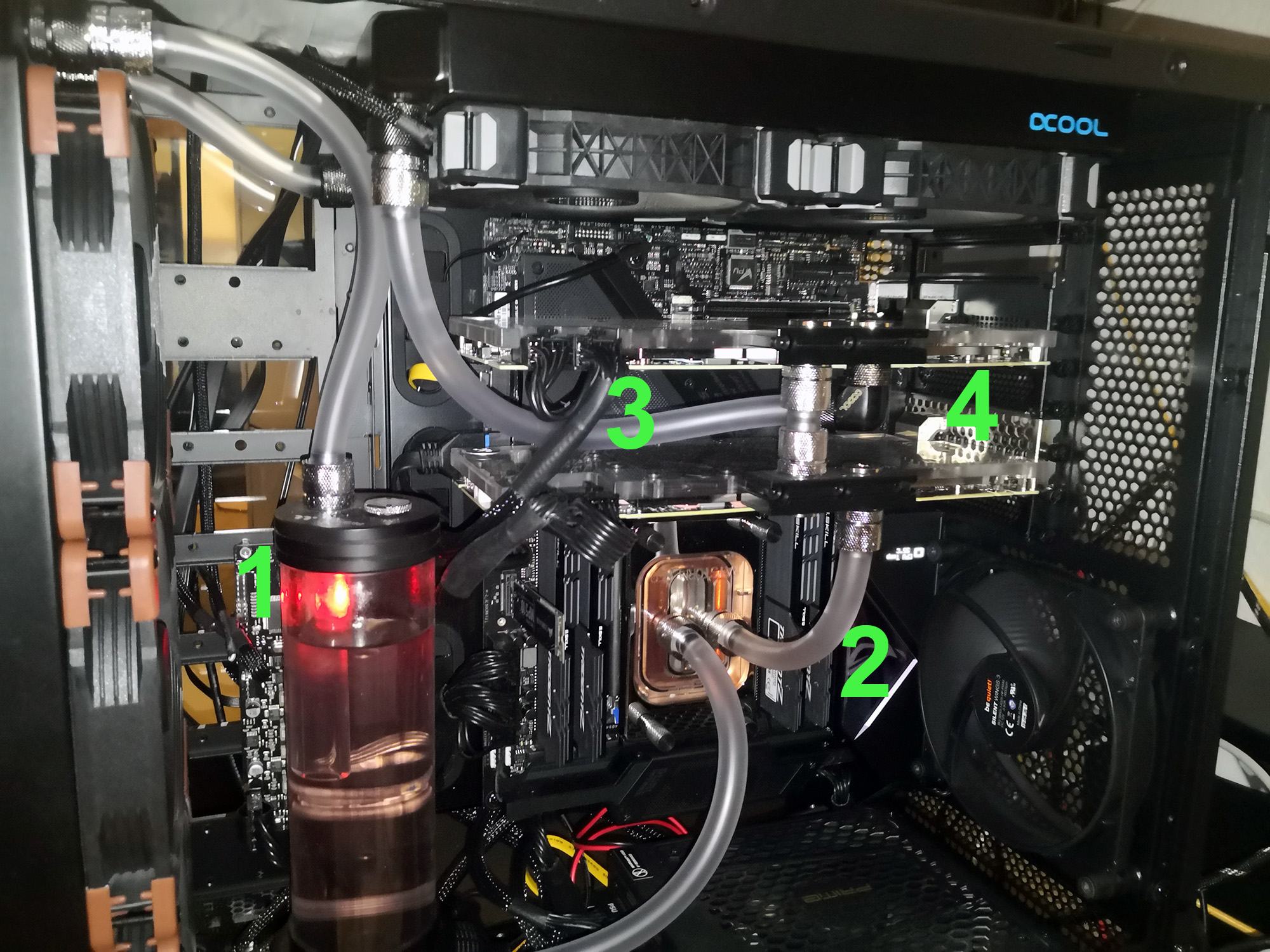

Nun zu den geplanten Umbauten:
1) Die AE wird nach weiter oben verlegt so das ich an die Kabel komme ohne die Finger zu brechen
2) Hier kommt ein "Tunnel" aus dem 3D Drucker rein, welcher Frischluft vom hinteren 140mm Lüfter über das RAM etc drückt (Kühlt)
3) Hier kommt noch ein 40mm Lüfter mit gedrucktem Tunnel hin, damit die M.2 SSD besser gekühlt werden
4) Hier soll die Durchführung vom 90° Winkel zur Slotblende hin, dannach nach aussen zum Mora und durch die Slotblende wieder zum oberen Radiator
Beim Deckel und der Front wurden teilsweise schon Plastikteile entfernt um den Luftstrom zu verbessern (nicht sichtbar da hinter Riffelgitter)
Ziel ist es die Hauptwärme über den Mora abzuführen, die Internen Radiatoren laufen nur mit minimaler Lüfterdrehzahl um einerseits etwas zusätzliche Wärme abzuführen und einen Luftstrom im Gehäuse zu erzeugen. Des weiteren soll der Mora mittels den Schnellkupplungen abgetrennt und der PC so wie anhin gekühlt werden können (Mobilität)

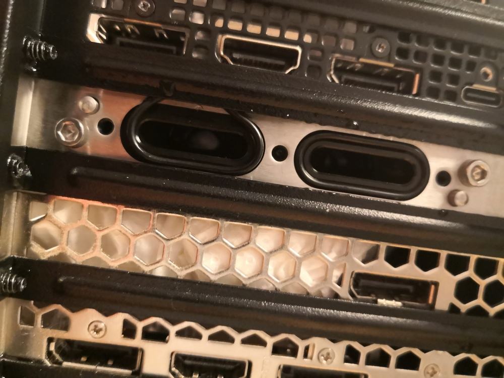

Und zu guter letzt: Wie man eine PCI-Slot Durchführung nicht montieren sollte...
Ist zum Glück nichts passiert, ausser ne kleine grosse Sauerei halt...
Nächstes Projekt: Lüfter des Seasonic Netzteiles ersetzten... Unter Last ist es nun das lauteste Bauteil...
Von wem ist die 1x PCI Slot Pass-Through Bracket?
Kenne die nur rund, nicht so oval wie auf deinem Bild.
Wird aber interessant bei dir :)
