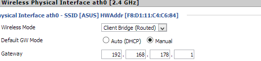

Unter Wireless sollte das so aussehen:

Also ich hab jetzt mal den Gateway in den WLAN Einstellungen wie oben im Bild zu sehen auf 192.168.1.1 gesetzt.
Zuerst war die Web-Oberfläche nicht mehr erreichbar. Dann habe ich den Zweit-Router (Bridge) neu gestartet und bin wieder drauf gekommen.
Anschließend habe ich noch unter Setup/BasicSetup den lokalen DNS auf 192.168.1.1 gesetzt. Das hat er so übernommen. Ohne Abbruch der Verbindung zur Web-Oberfläche.
