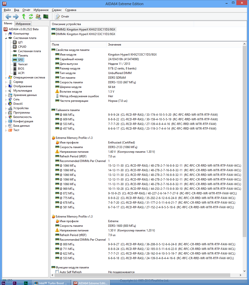

Gerade mit 8GB und Single Rank 4GB Modulen können auch einige Timings für den Takt problematisch sein. Denn viele Z68 Modelle können z.B. maximal eine tRFC von 255 einstellen, die für DDR3-2133 mit 4Gbit ICs unter Umständen nicht ausreicht. Du kannst das SPD deines Speichers z.B. mit Aida64 (Motherboard > SPD) oder Thaiphoon Burner auslesen, dir die Werte notieren und dies selbst prüfen.
Dein Aida64 zeigt alles an, was es anzuzeigen gibt. Mehr Timings sind im SPD nicht hinterlegt. Die Tertiaries fallen in die Zuständigkeit des Mainboards/Speichertrainings.
Je nach Spannung könnten bei DDR3-1866 auch CL9-10-9 möglich sein. Ein paar MemTest Durchläufe sind nie verkehrt, bevor man sich mit instabilen Settings das OS schreddert :d
