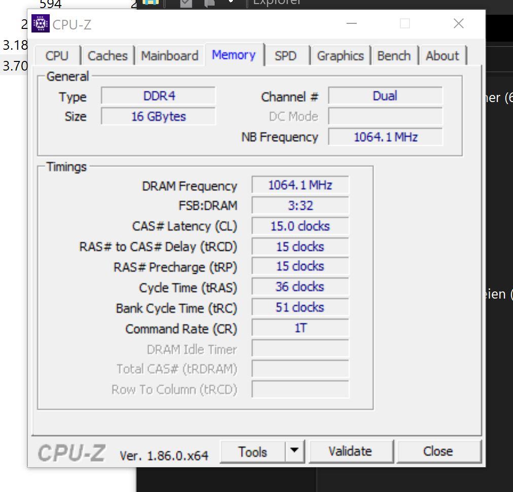

Im Bios wird der RAM schon nur als DDR4-2133 erkannt. Ich habe aber das XMP-Profil geladen und es auf 2933 MHz gestellt.
Trotzdem wird mir in CPU-Z nur als NB-Frequency 1064.1 MHz angezeigt. Müssten das nicht eigentlich 2933 MHz sein?

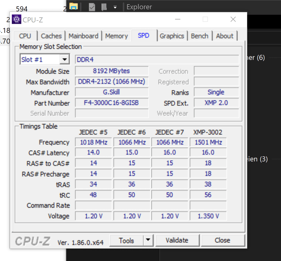

Schaust Du in den Memory oder in den SPD-Tab?
Und es ist DDR (also falls Du noch nie über den Begriff gestolpert bist). Es müsste 1500 angezeigt werden um 3000 zu laufen (bzw. einen kleinen Wert darunter).
D.h. Du hast da gar nix im Bios eingestellt und das RAM läuft weiterhin mit 2.1333Mhz.
Die NB-Frequency ist die Frequenz der Northbridge (CPU-Uncore).
Die DRAM Frequency im Memory Tab weist die Speicherfrequenz aus. Diese sollte bei DDR4-2933 auf Grund der Double Data Rate 1466MHz betragen.
Passt das so? Wieso steht als Rank Single? Im Bios steht, dass es Dual-Channel ist.
Nein laut deinem Screenshot läuft es weiterhin mit DDR4-2133. Hast du wirklich das XMP im Bios geladen und auch gespeichert?

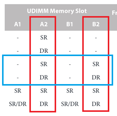

Stecken die Rams in den Slots A2 und B2?

Dann teste das Kit noch mal in A2 und B2 mit dem XMP (wie im Handbuch angegeben). Die Reihenfolge in der die Steckplätze bestückt werden müssen ist nicht beliebig.
Mache ich heute. Aus dem Handbuch würde ich leider nicht schlau, die Raumbelegung ergab garkeinen Sinn dort.
Die Grafik im Handbuch ist eigentlich eindeutig?
attachment.php
Hmmm jetzt so im Nacchinein... stimmt. Gestern saß ich nur davor und dachte wtf. Dann müssten sie, wenn ich sie umgesteckt habe, wenigstens 2400 MHz können von Anfang an
Ist leider immer noch Fehlerquelle Nummer 1.
Stecke sie in A2+B2 und das XMP sollte zu 99% auf Anhieb laufen.
