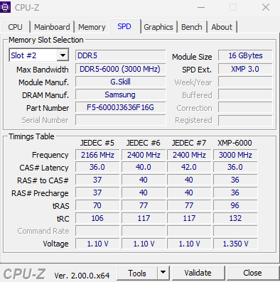

Ist noch nen 12900k also Alder Lake. Daher die Frage auch. Hab schon gelesen das es auch welche auf dem Board mit der CPU hinbekommen haben.
Was den Ram angeht sind es Samsung Die's wenn ich das hier richtig sehe. Sind auch cl 36 nicht 32. Hab ich mich vertippt.

mit samsung krüppel chips kannst du OC komplett vergessen hatte vorher Gskill 6000 CL40 und konnte sie mit viel glück auf 6200 CL34 drücken das war es auch
Versuch ein günstiges 7200 kit zu bekommen dort sind fast immer sk hynix A dies verbaut die gehen zwar von den timing her nicht so straff aber die können dafür viel höhere Geschwindigkeiten

Buildzoid hatte Samsung DDR5 mal ausgequetscht. Da könnte man, Lust und Laune vorausgesetzt, mal nachstellen und schauen was geht. Das wäre dann gratis Performance.
Kannst du komplett vergessen ich habe auch das video damals gesehen die Samsung Chips sind der letzte müll man kann sich die zeit echt sparen
