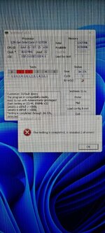

Guten abend Vielen Dank das sie sich melden .
Das Profil habe ich jetzt auf XP2 gestellt und den Testmem5 laufen lassen ich hoffe man sieht etwas am Bild er bringt mir 2 Fehler

Hast du die anderen Hinweise auch schon probiert?
Insbesondere der Einzeltest beider Module und das Anpassen der Spannungen bzw. die Reduktion des Takts ist hilfreich um zu beurteilen, ob eine RMA sinnvoll/notwendig ist.
