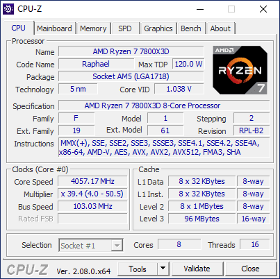

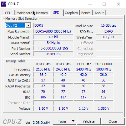

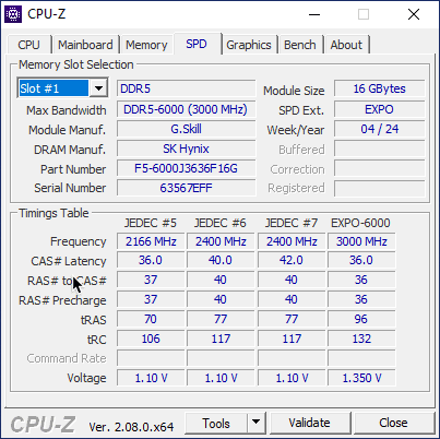

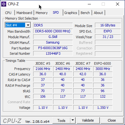

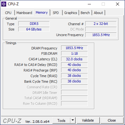

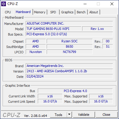

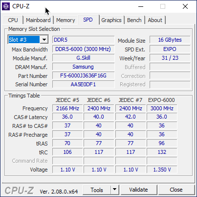

Hallo zusammen,
ich habe meinen Arbeitsspeicher erweitert und nun ist es mir nicht mehr möglich das EXPO Profil zu aktivieren.
Ich vermute das liegt daran das die neuen Module von Samsung sind und die alten mit Hynix.
Hat jemand ein Tipp für mich was man da am besten machen könnte, außer zurück schicken?

Vielleicht liegt es auch daran, dass nun alle Speicherbänke belegt sind.
Laut AMD sinkt die Taktrate vom Speichercontroller der CPU bei der Belegung von 4 Ram-Bänken.
Max Memory Speed
2x1R DDR5-5200
2x2R DDR5-5200
4x1R DDR5-3600
4x2R DDR5-3600
Ah okay mein Fehler, habe das eben auch rausgefunden. Es schreiben zwar einige das es bei denen funktionieren soll mit 4 Sticks... Ich danke dir
auf den Sticks sind Chips von verschiedenen Herstellern - Samsung und Hynix. Deswegen funktioniert das wahrscheinlich nciht. Grundsätzlich gilt nie kits mischen sondern immer eins in der passenden Größe kaufen. Wenn du kannst, gib das Neue zurück, kauf ein 64GB kit und verkauf dein jetziges kit auf einer der einschlägigen Seiten. Bevor du ein kit kaufst, prüfe welche kompatibel sind. Auch hier gib es Unterschiede. Der Gskill RAM Configurator ist da in der Regel recht zuverlässig.
