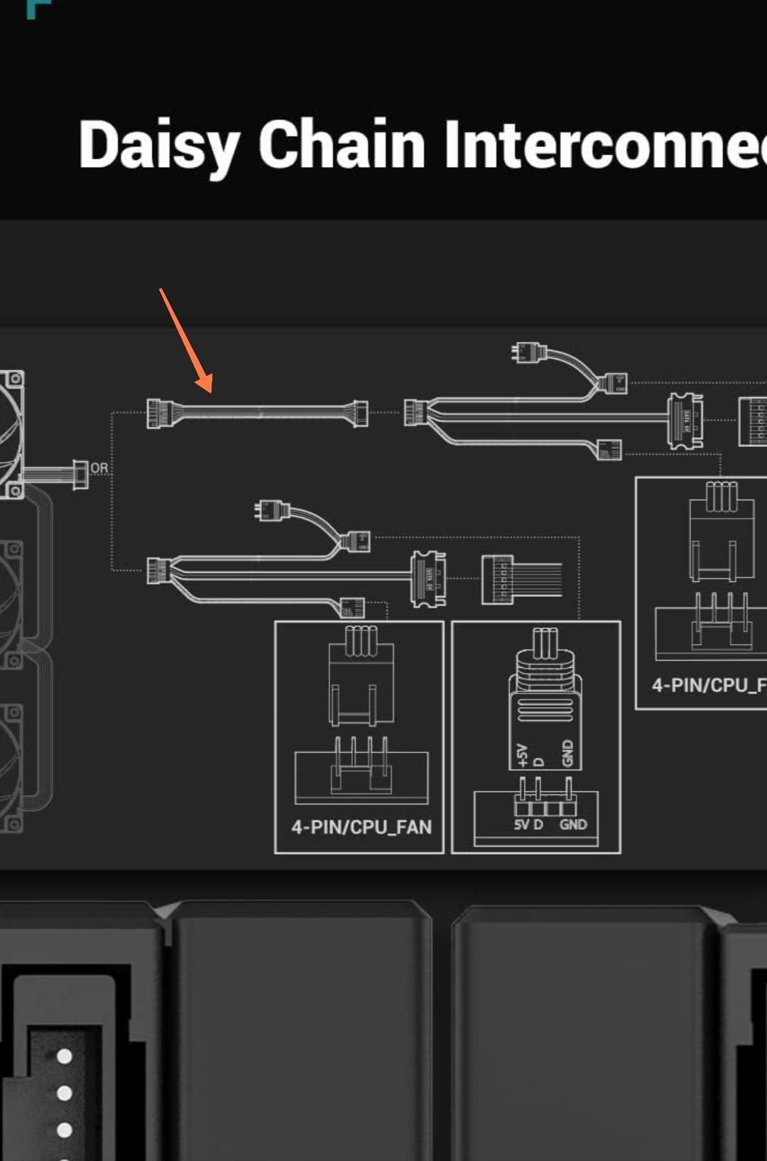

1. Ich würde gerne wissen, ob man die 3 miteinander verbundenen Lüfter an ein ARGB HUB verbinden kann, so dass man diese mit allen anderen Lüftern bzw ARGB Einheiten über Windows mit einer Software steuern kann.
2. Es werden Kabel, wie im angehängten Bild zu sehen ist, mitgeliefert. Müssen die alle 3 Lüfter miteinander verbunden oder kann ich auch nur 2 verbundene Lüfter und den dritten einzelt anschließen?
3. Kann ich das mit dem Pfeil makierte Kabel zwischen 2 Lüftern benutzen, um den Abstand zu vergrößern?
4. Auf dem Bild ist gezeigt man soll den 4 Pin Stecker in den 4 Pin/CPU Anschluß anschließen. Sind diese Stecker nicht ausschließlich für den CPU Kühler gedacht?
Fürs erste wäre das alles, aber mal gucken was noch kommt.
Ja.
Du kannst auch nur zwei verbinden, klar. Den dritten dann einzeln geht nicht, da der an der Einheit mit den kombinierten Satakabel angeschlossen werden muss.
Ja, auch dafür ist das gedacht.
Nein. Kann an jeden 4-Pin PWM onboard angesteckt werden.

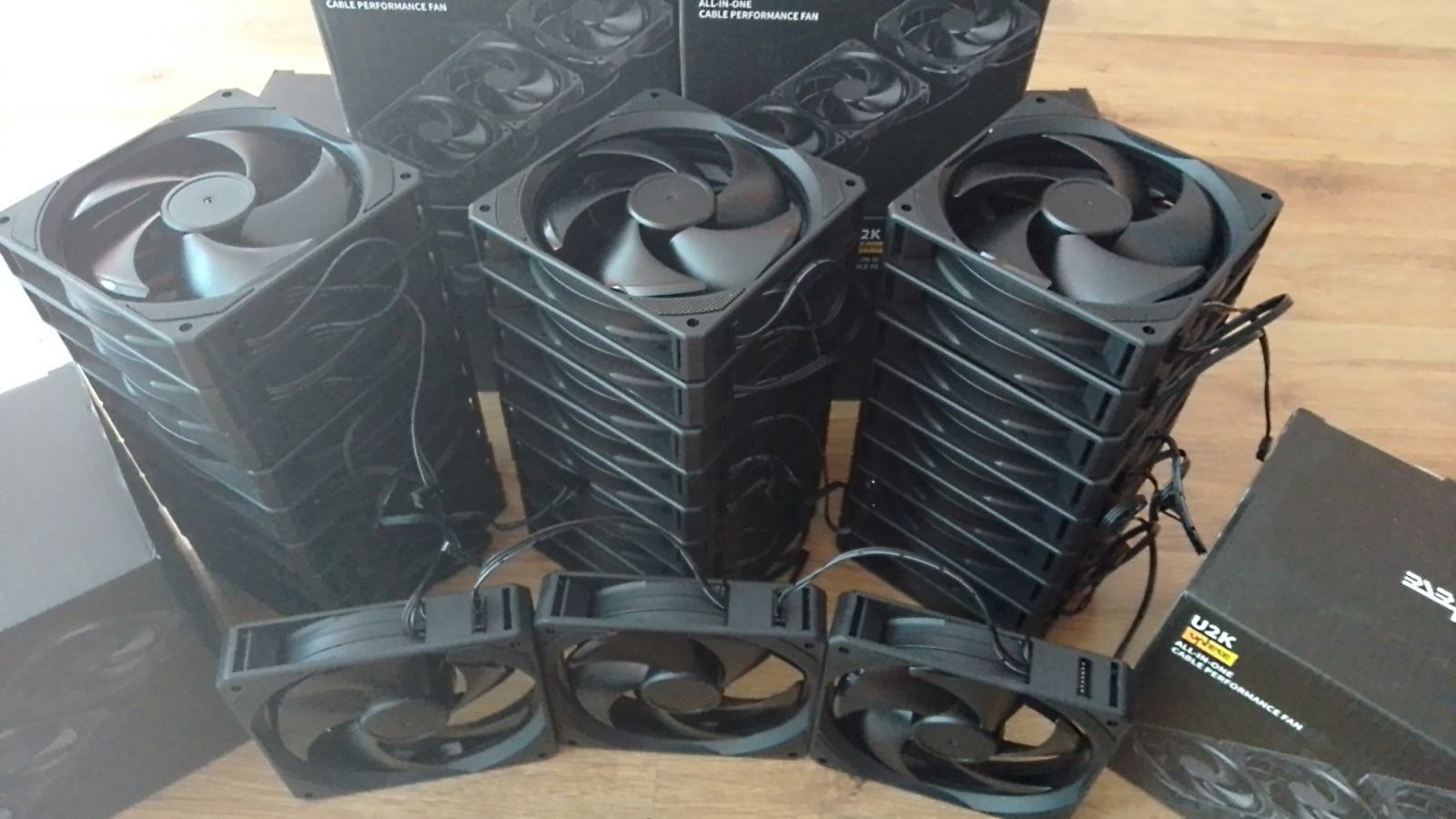

Ich hatte selbst ein paar Sets davon, sind ganz gut, nur zu teuer finde ich.
..habe ich dann ersetzt durch diese hier:
Da kosteten drei 3er Packs weniger als ein 3er Pack der DeepCool, Funktionsweise @ DaisyChain absolut identisch (halt nur ohne Leuchtkram) und waren sehr laufruhig.
Meiner Meinung nach konnten die schon als umgelabelte AC P12 durchgehen, haben auch ordentlich Luft geschaufelt, hatten halt nur nicht dieses penetrante Klackerbrummen der P12.
Demnach muss ich beispielsweise einfach den PWN Stecker in den 4 Pin/CPU Anschluß und ARGB Stecker in den 3 Pin Anschluß, des Controllers oder Hubs anschließen, wenn dieser beide Anschlüsse hat...?
Okay dh ich bräuchte dann noch so ein kabel mit SATA Anschluß?
Ja ich hab diese für 33€ bekommen. Ich finde das geht noch klar wenn man die mit anderen wie zb corsair oder lian li vergleicht.
