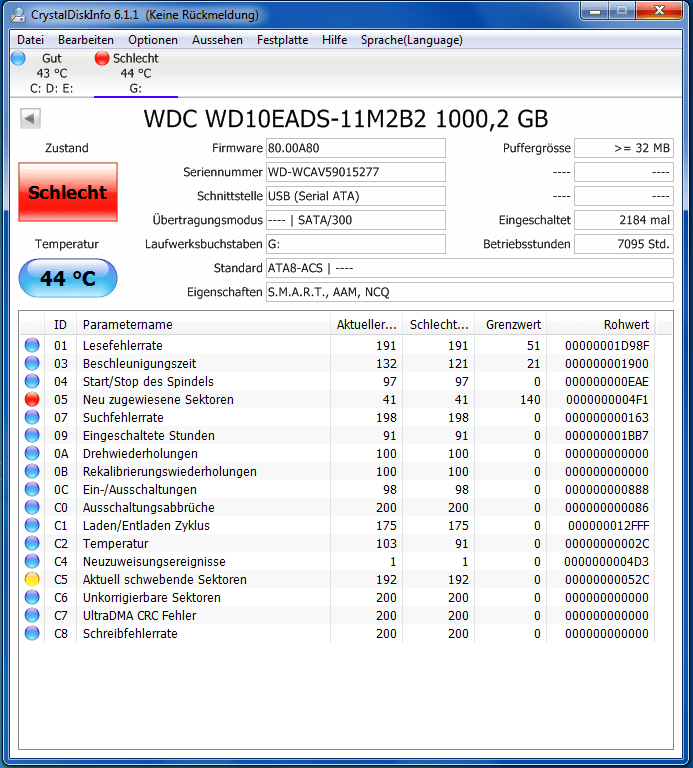

Poste bitte mal den Screen von CrystalDiskInfo, ziehe aber bitte das Fenster soweit auf, dass alle Attribute und auch die Hex-Werte bzw. Rohwerte vollständig sichtbar sind.
Ok ich versuche es mal. Er will momentan noch die die Ext. Platte öffnen. ich versuche weiter. Erkennen tut er sie aber.

OK hier schonmal ein Ergebnis, hoffe das reicht, denn irgendwie hat er sich hier aufgehängt. Wenn sich noch was ändert und/oder ich mehr auswählen kann Poste ich es.

Ist die runtergefallen? Die hat einen Haufen (1265) wiederzugewiesener Sektoren, es können schon keine neuen Wiederzuweisungen mehr verwaltet werden und dann noch 1324 schwebende Sektoren. Die Platte ist Schrott und es sollte so wenig wir möglich damit gemacht werden, wenn noch Daten zu retten sind. Kaufe also eine neuen Platte und kopiere die Daten oder besser gleich zwei neue, eine für die Daten die andere für die Kopie der Daten als Backup!
Wenn Du die Daten nicht mehr so kopieren kannst, dann solltest Du in jedem Fall zwei Platten kaufen und die Platte erst einmal 1:1 mit dem Linux Programm ddrescue klonen, denn wenn Du jetzt die Datenrettung mit Programmen wie Testdisk oder Recuva angehst, könnte die Platten komplett defekt gehen und dann darfst Du mal so 1000 bis 2000€ für den Profi mit Reinraum investieren, was der sicherste Weg ist um wieder an die Daten zu kommen. Ist der Wert der Daten doch geringer, dann Klone mit einem Live-Linux (z.B. Knoppix) auf die eine neue HDD und retten dann die Daten mit Testdisk, Recuve oder anderen Programmen auf die zweite neue HDD.
Ja Holt hat schon alles gesagt. Das sieht nicht gut aus. Unbedingt die Platte in Ruhe lassen, nix mehr drauf machen. Nur versuchen, mit Linux zu clonen. Wenn das auf die neue Platte durchläuft, dann werden die meisten Daten wieder da sein, aber Verlust hast du auf jedenfall jetzt schon, also beschädigte Dateien, durch die defekten Sektoren!
