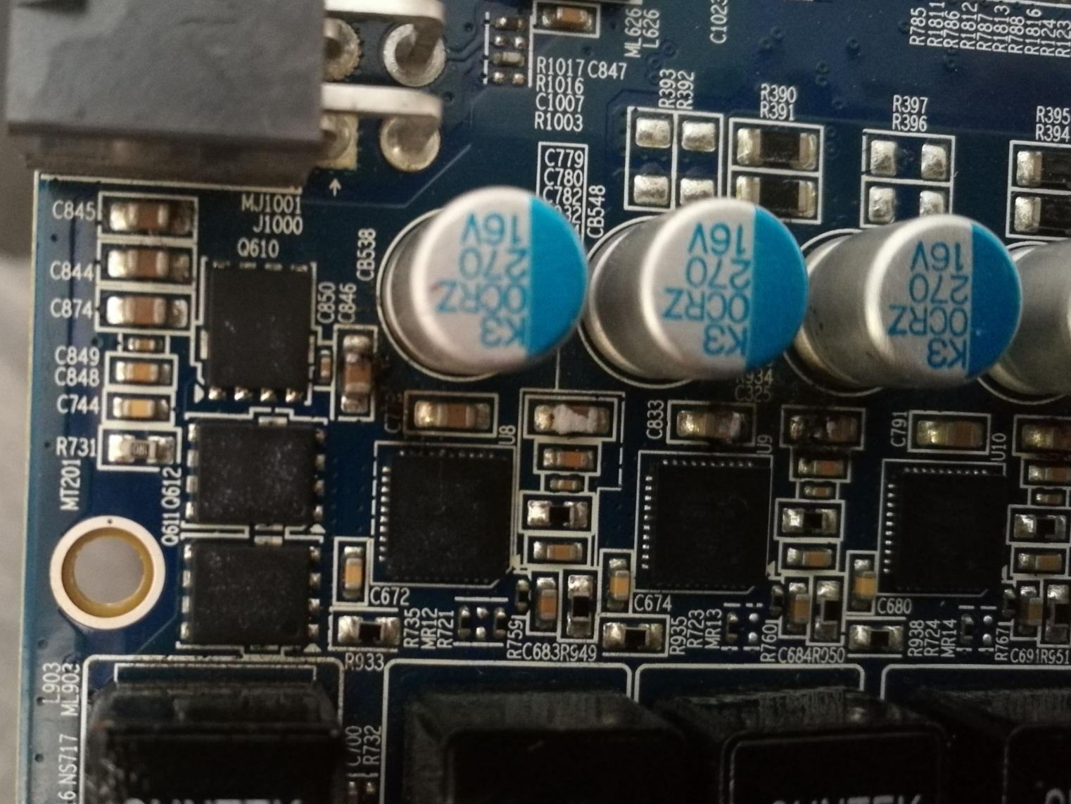

Habe von einem Bekannten seine R9 280x zum Überprüfen hier.
Er meinte die stürzt häufig ab.
Nach 2 Minuten Kombuster passierte dies tatsächlich.
Habe die Karte auseinander genommen und folgendes festgestellt.
5-6 der kleinen Kondensatoren sind kaputt.
Anhand der Farbe müßte man ja den Wert feststellen können.
Würde eine Reparatur funktionieren oder ist bei so etwas meist noch mehr kaputt?
Die kann mann ohne Probleme Tauschen aber du musst schon ein heilen ablöten und den Wert messen, da Smd Kondensatoren alle so aussehen.
Da du sagst das sie noch leuft, dan sind alle Leistungs Mosfet´s i.o, ich würde die Metall Elkos mit tauschen nicht umsonst brennen die Kondensatoren weg.
Laut Internet sind das 10yF 16V Bauform 0805 S6R, habe mal 10 Stück bestellt und werde die mal tauschen.
Die Metallkappen Elkos sehen noch gut aus, nicht ausgebeult oder ähnliches.
Das alte Elko auslaufen gibt es bei diesen Teilen kaum noch, daher wirst du auch kein Aufblähen feststellen können.
Es ist dennoch möglich dass der ESR ordentlich gestiegen ist und deshalb parallel geschalteten Keramik C's abrauchen.
Du kannst es aber erstmal damit probieren, der Aufwand und die Kosten halten sich ja in Grenzen.
