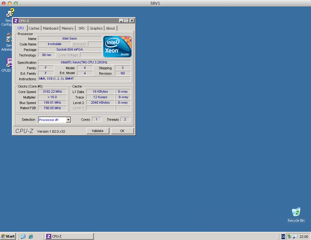

Hier mal nen cpu-z screen. Naja soll halt mal gespielt werden mit der Kiste mal vm und co. 8gb ram sind auch bestellt ;)
aber ist nen netter brummer ;)
OK, dann sollte das hier deine CPU sein --> ARK | 64-bit Intel® Xeon® Processor 3.20 GHz, 2M Cache, 800 MHz FSB (SL7ZE oder
SL8ZP)
Währe also schonmal geklärt, dass deine CPUs 64 Bit fähig sind.
VMs laufen da aber nur mit 32 Bit, da deine CPUs kein VT-x haben
