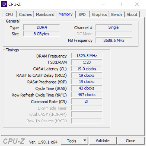

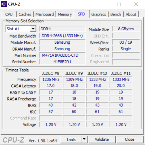

Verbaut ist momentan ein 8GB Riegel mit Single Rank im Single Channel (siehe Screenshots)
1) Könnte ich mir einen beliebigen Ram Riegel mit den gleichen MHz kaufen?
2)Läuft dieser dann mit dem vorhandenen Riegel im Dual Channel Modus?
3) Was hat es mit Dual Rank auf sich, ist das so wichtig, oder merkt man den Leistungsboost nur in synthetischen Benchmarks?
Dass der Dual Channel einen ordentlichen Leistungsboost bringt, ist mir bewusst. Ich bin mir nur nicht sicher, ob ich nun besser ein 2x 8GB Kit mit Dual Rank kaufen sollte, oder ein einzelner 8GB-Riegel als Ergänzung genügen würde. (Die restliche Hardware ist ja auch nicht High-End)

1) kannst du sehr wahrscheinlich. Kingston (Hyperx) hat einen Kompatibilitätscheck für Laptops. Da würde ich als erstes nachschauen. Speichersuche
2) Sofern dein erster "Riegel" Single-Channel ist, sollten beide in Dual Channel laufen
3) Dual Rank ermöglicht dir bessere Durchsatzwerte, weil du praktisch in einem Slot 2 Riegel packst. Dadurch das RAM ständig aufgeladen werden muss um die Daten zu behalten und während dieser Zeit nicht ansprechbar ist, kann die andere Seite angesprochen werden und somit ein Leistungsgewinn beobachtet werden. Ich würde dir aber von sowas abraten, sofern dein einer RAM nicht auch Dual Rank ist, was nicht der Fall sein sollte, da diese in der Regel 16GB groß sind. Es kann zwar funktionieren Dual und Single Rank zu mischen, aber aus Gründen der Kompatibilität und Erfolgschance rate ich dringend davon ab.

1) Okay, habe ich mir angeschaut. Aber bei den Crucial dürfte es ja eigentlich auch keine Probleme geben, oder? - Naja, da gilt wahrscheinlich wieder Probieren geht vor Studieren.
Zu der Sache mit dem Dual Rank:
Die günstigste Lösung wäre halt das Nachrüsten des 8GB Riegels - Dual Channel ON - Dual Rank OFF.
Ich denke, dass das wohl das beste wäre - da die Dual Rank mit 8GB nicht kompatibel sind.
Da hatte ich ja noch überlegt. 32GB empfinde ich als etwas oversized.
Denke ich auch. 32GB für einen Laptop sind wie 64GB für einen Desktop. Es mag Welche geben die die voll bekommen, aber in der Regel reicht die Hälfte. Ob du nun Kingston oder Crucial nimmst ist vollkommen egal. Sollten vom Speed und Timings aber ähnlich sein.
