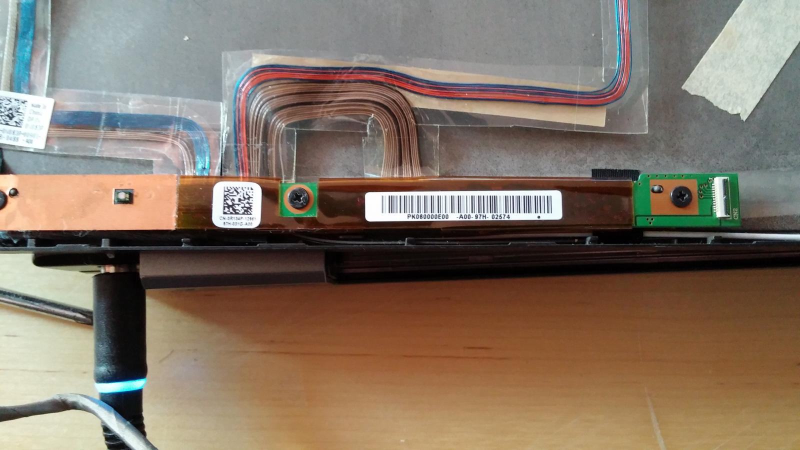

bei meinem Dell Latitude E6400 ist die Bildschirmbeleuchtung ausgefallen(Bild noch ganz dunkel erkennbar).
Nach dem Informieren und Aufschrauben ist mir aufgefallen, das am Inverter Board der CN2 Anschluss abgebrochen ist und nur mehr an einer Lötstelle hängt.
Da hier meine Kenntnisse am Ende sind wollte ich fragen, könnte das mein Problem verursachen und für was ist der CN2 Anschluss genau da.

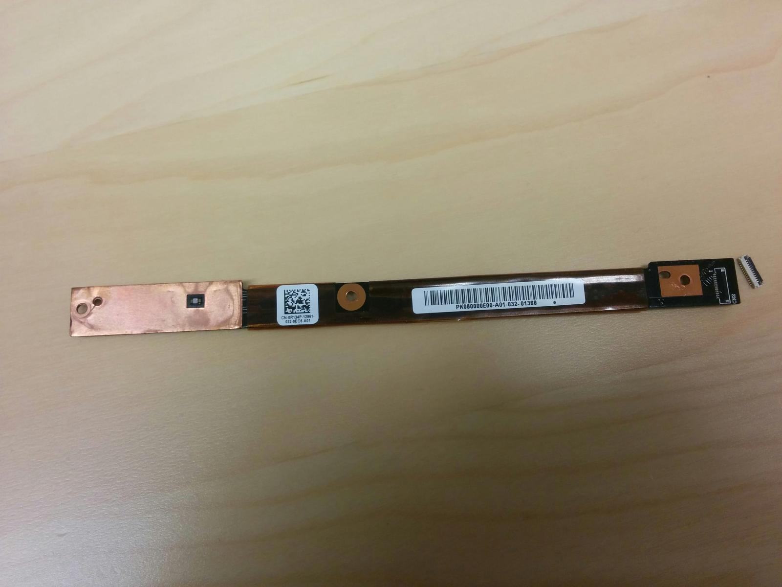

Bist du sicher, dass es ein CCFL Display mit Inverter ist? Beim E6400 sieht auch die LED-Variante aus als hätte es einen Inverter.
Beim LED-Display sieht es so aus. CN2 rechts für Folienkabel.
Also bei mir sieht es gleich aus wie auf deinem Bild
Aber ich denke mir wenn die Nummer übereinstimmt sollte es passen.
