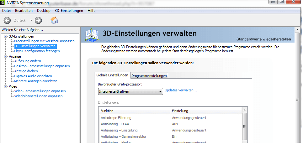

Hab das jetzt so eingestellt - aber so richtig abgeschaltet ist die Nvidia dadurch ja nicht oder?
Schau mal was Notebookcheck zum Thema optimus sagt.
Ansonsten schaut das so richtig aus. Wie optimus genau aufgebaut ist und funktioniert schaust du am besten in einem früheren Test/Bericht nach als die Technologie noch frisch war.
Du musst halt an der abgebildeten Stelle eingeben, dass er immer nur mit der integrierten Grafik startet. Dann ist die Nvidia eigentlich "tot". Allerdings sollte die dann auch bei keinerlei 3D-Geschichte mehr beschleunigen. Sie ist also noch da und verbraucht auch -minimal- Strom, aber aktiviert sich nicht mehr von selbst...
