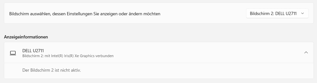

Ich habe ein Dell Precision 3571 mit i7 und der A1000 Grafikkarte. Mein Monitor ist schon etwas älter, ein Dell U2711.
Dazwischen dieses Kabel: https://www.amazon.de/gp/product/B075V27G2R/ref=ppx_yo_dt_b_asin_title_o01_s00?ie=UTF8&psc=1
Allerdings klappt die Verbindung leider nicht. Das Notebook erkennt den Bildschirm, sagt aber er ist nicht aktiv. Wenn ich am Bildschirm die Quelle umschalte, steht da zwar nicht "kein Signal", sondern er wechselt sofort in den Energiesparmodus.
Hab bereits ein anderes, augenscheinlich gleichwertiges (aber anderer Hersteller) Kabel verwendet, leider kein Erfolg.
Über HDMI funktionierts, allerdings nur bis maximal FullHD, aber das war mir eh schon bewusst.
Was mich hier etwas stutzig macht ist die Grafikkarte(?) ist das vielleicht ein Treiberproblem? Oder doch ein falsches Kabel?
Im Geräte-Manager siehts so aus:

Der Hinweis 'Der Bildschirm 2 ist nicht aktiv' klingt zwar wie ein Moniproblem. Ich hätte da aber trotzdem eher die GraKa im Verdacht. bzw. dem Handshake zwischen der Intel-IPG und der Nvidia-GraKa.

Aber es hat sich wie so oft nach dem dritten Neustart jetzt auf magische Weise erledigt.
Hatte auch kurz die Energiesparoptionen im Verdacht wie hier beschrieben: https://www.computerbase.de/forum/t...or-wird-an-displayport-nicht-erkannt.1654524/
Das wars aber auch nicht.
