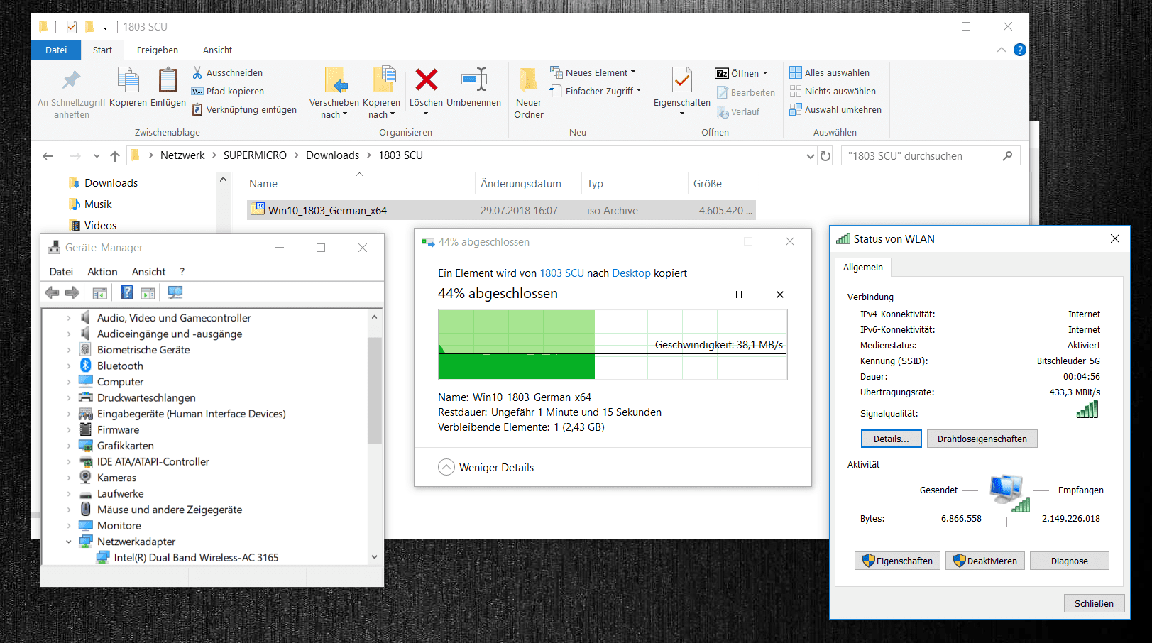

802.11ac: Bis zu 433 Mbit/s (dynamisch) im 5Ghz Band läuft mit dem Teil immer und dein Router unterstützt das natürlich auch.
Janz jenau kommst du damit nach meiner Erfahrung immer auf mindestens 35 Mbit/s real und normalerweise ist da die reale Datenrate noch erheblich höher.

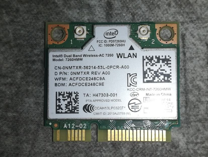

Man hätte für diesen Mini PCIe Slot auch eine AC 7260 verwenden können, das ist die schnellste Karte für diesen Port. Damit sind ~50MB/s (x8) = ~400MBit/s möglich, vorausgesetzt der Wlan-Router oder Access Point ist korrekt konfiguriert und liefert ab.

Und die AC 7260 = IEEE 802.11ac läuft in seiner Kiste als interne Karte definitiv nicht, da sollte einem Bios + Whitelist schon besser was sagen!

im Gegensatz zu dir habe ich die AC 7260 hier in einem GA-H110TN und die Intel Centrino Advanced N-6235 in einem Latitude E6440 laufen und schreibe von realer Praxiserfahrung. Und es gibt massig sogenannte 802.11 ac Geräte, die keine 80MHz und auch kein DFS und TPC können.
Dell verwendet keine Bios Whitelist wie vormals Lenovo und HP, würde dem so sein, würde der TE einen Code 10 Error erhalten aber das Teil läuft und die niedrige Performance resultiert aus einem Treiber oder seinem Wlan-Router. Solche Probleme sind keine Seltenheit und bei Win10 sind die Standardtreiber von Microsoft nicht selten die beste Lösung, siehe auch diesen thread.

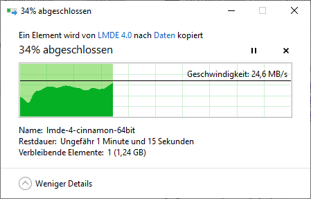

Mit USB 2.0 erreicht man in der Praxis ~30MB/s, der von dir verlinkte USB Stick ist ergo über USB 2.0 bereits limitiert, denn 802.11ac schafft mit 433 MBit/s ~38 MB Nettodatentransfer, das sind 38x8 = 304 MBit ergo ~70% Nettodatentransfer.

Du schreibst in der Manier des Forenrabulisten, aus dem Kontext gerissen, wie du Laune hast. Die AC 7260 hat einen stabilen Wert als gebrauchte Hardware, denn es gibt noch massig Notebooks, die damit ausgerüstet werden können, aber du verlinkst einen Neupreis und einen Problemthread einer AC 7260 aus 2013.
Und wiederum kontextfern, die AC 7260 wurde von mir nur genannt, weil du weiter oben geschrieben hast:
ne schnellere WLAN Karte kann man da AFAIK intern nicht einbauen
