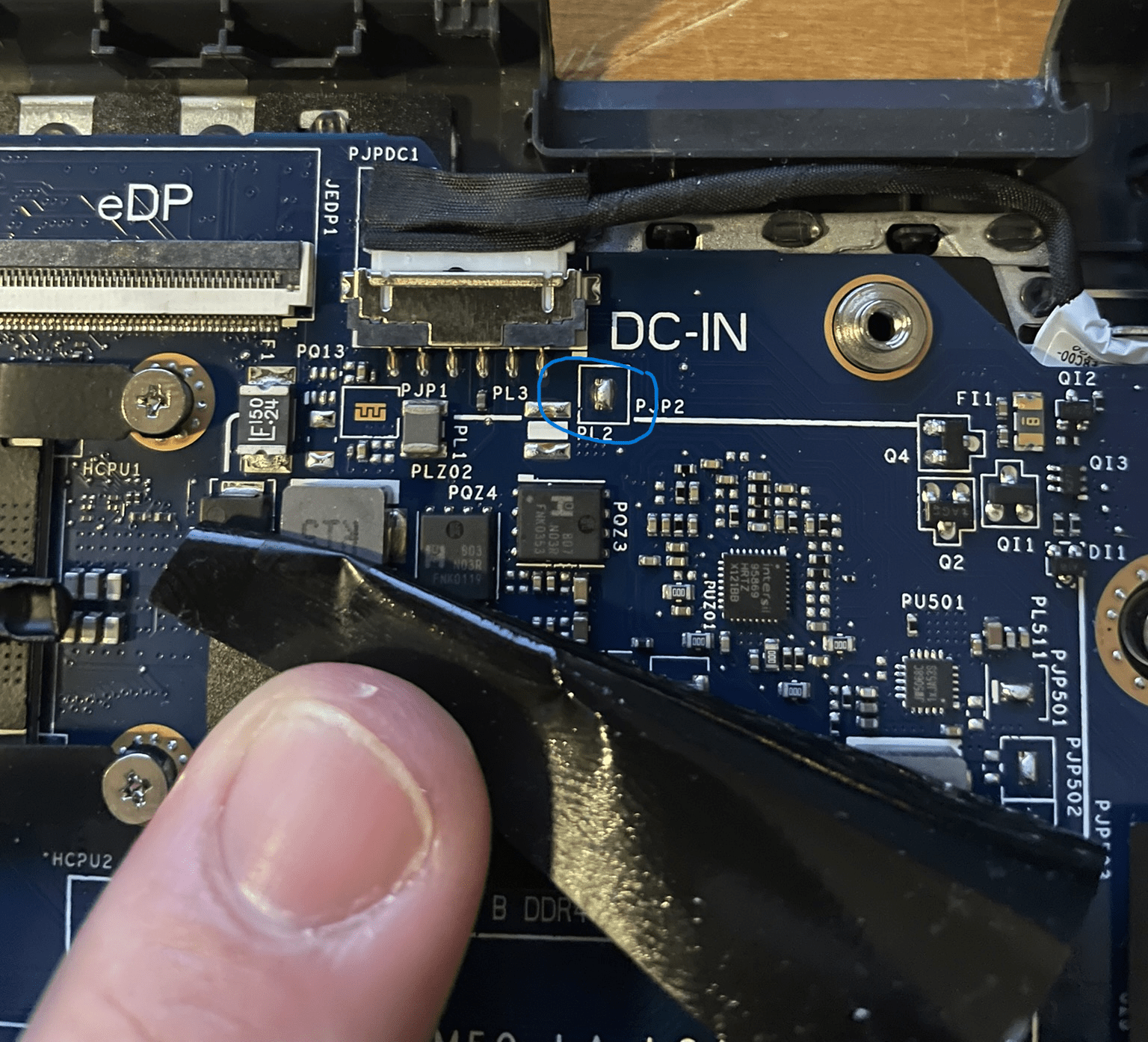

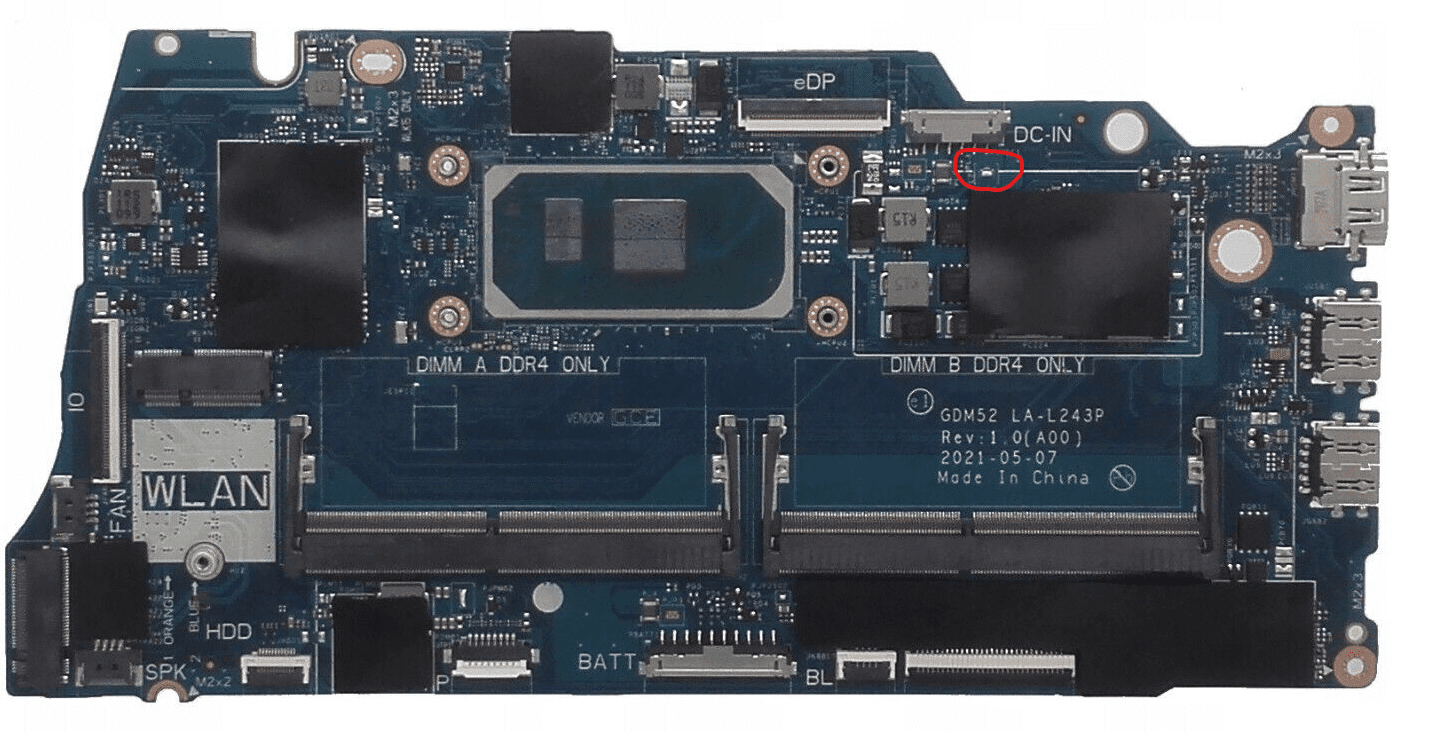

Ich habe gerade das Ding nochmal auseinandergebaut. Das erste Bild ist ein original Mainboard (Foto aus dem Netz), das zweite vom betroffenen Notebook.
Kann es sei, das es den Kondensator geschossen hat? Wenn ja, wie bekomme ich raus, welche Fart bzw. Spannung der Kondensator hatte?
Danke! :)

Deine Bilder passen nicht ganz zusammen. Neben deinen Finger ist ein PJP2 den ich auf deinem Webfund nicht erkenne. Da könnte eine andere Boardrevision reinspielen.
Die Position PL2 sieht eher aus, als ob da etwas fehlen könnte, vielleicht ist auch die Sicherung F1 durch. Wobei dann gar keine Reaktion kommen dürfte.
