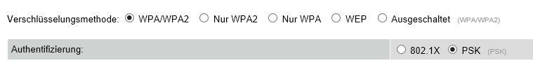

Ich habe diese Auswahl:
dann versuch mal: nur WPA2
das hatte ich oben bereits vorgeschlagen ;)
