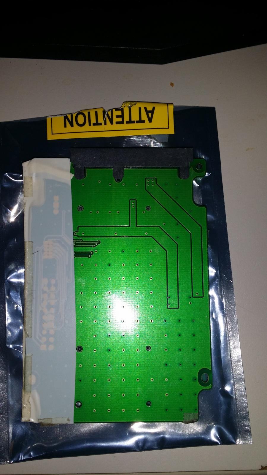

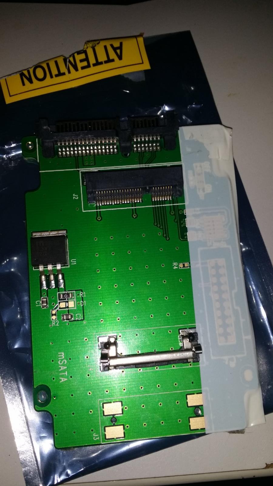

Was ist der große schwarze Block da auf dem Adapter. Könnte das nicht ein Spannungswandler sein? Hab aber im Netz nichts gefunden auf die Schnelle.
Hatte ich auch schon überlegt. Das müsste mal ein Platinenmann kommentieren :)
Ja das ist ein Spannungswandler, ich habe den Adapter vor mir liegen. Soweit ich mich erinnern kann wird die msata mit 6g angesteuert. Der Wandelt ja auch nur die Stecker um, er selber hat keine eigene Logik drauf.
Das Iso Band ist nicht Original ^^ Das ist nur zum Schutz da.

Ich glaubs auch.. die 1.5 Volt vom MiniPCIe Slot nutzt keine MSata SSD, und wenn man hier:
http://upload.wikimedia.org/wikipedia/commons/9/9f/Adapter_SATA_mPCIe_IMGP1260_wp.jpg
mal genau schaut, sieht man, dass die 3.3 Volt (links ist Strom, rechts Daten, rechts erste 3 Pins vom Strom sind 3.3, dann 3 Masse, dann 3 5 Volt) nicht, und die 5 Volt zum Spannungswandler verbunden sind. Ich denke mal das machen wohl alle Adapterboards mit Spannungswandler so, weil die auch wissen, dass 3.3 Volt nicht überall da sind. Der Delocksche Spannungswandler sieht auch schön groß aus, falls die SSD doch 5 Watt braucht, sicher nicht zu vernachlässigen.
