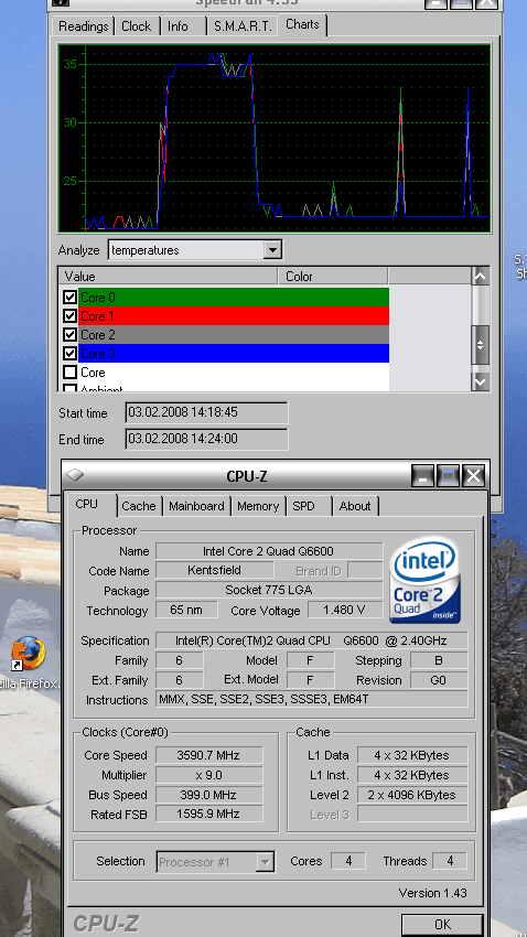

mein Radi steht außerhalb vom Gehäuse, habe ähnliche Temps wie Blackpitty, allerdings mit einem Q6600.
40061 KOI 360er Komplettset 12V Laing S. 775
35044 RAD MagiCool XTREME TRIPLE 360 Radiator + 1
49018 PUM Laing DDC-Pumpe 12V DDC-1T + 1
52027 PUZ Laing Silencer Set (Klettmatte + 60x60mm Dämmung) + 1
78015 L12 120mm Yate Loon D12SL-12 mit Stecker (1350rpm) + 3
81002 LK Adapter 4Pin (12V) auf 3Pin Molex (7V) + 3
57010 S10 Schlauch PVC 10,3/7,5mm Flexible + 3
30025 WAZ AT-Protect-Plus 1000ml + 1
62035 ANS 11/8mm (8x1,5mm) Anschraubtülle AG 1/4 + 6
45095 AGB Magicool Plexiac 150 Ausgleichsbehälter + 1
10119 WAC Aquacomputer cuplex XT di (G1/4") Intel Sockel
478/775 ohne Anschlüss

Das ist freilich sehr schön, aber was ist in deinen Augen ähnlich? Dein weiteres System kann man auch nur erraten. Was soll man auf dem Screen ablesen?
