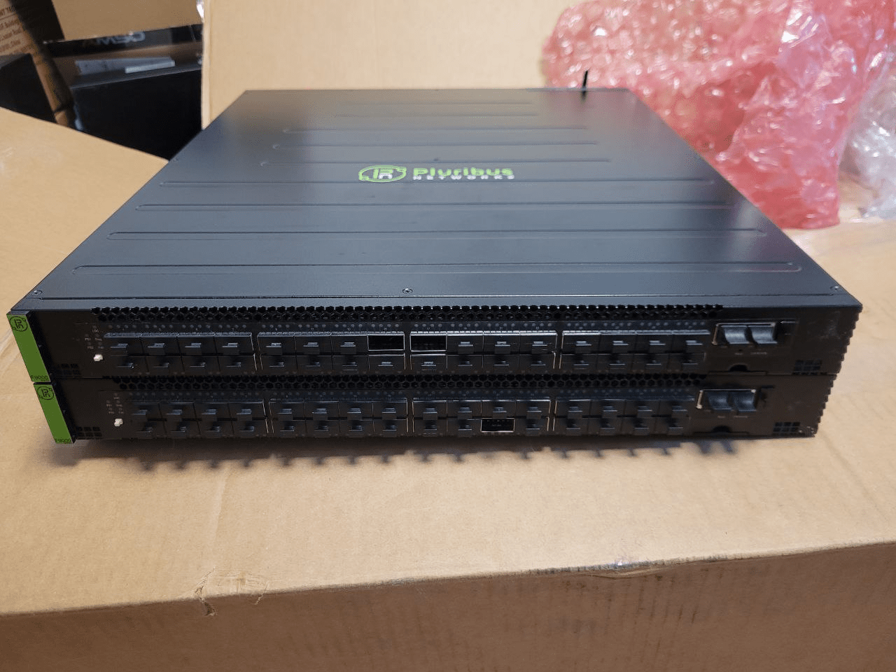

Falls jemand demnächst auf 100G aufrüsten möchte - Ich hab da evtl. zwei nette 32-Port 100G Switche für nen "schmalen" Taler abzugeben... Stay tuned ;)
Da melde mich mal ganz vorsichtig Interesse an! :d
