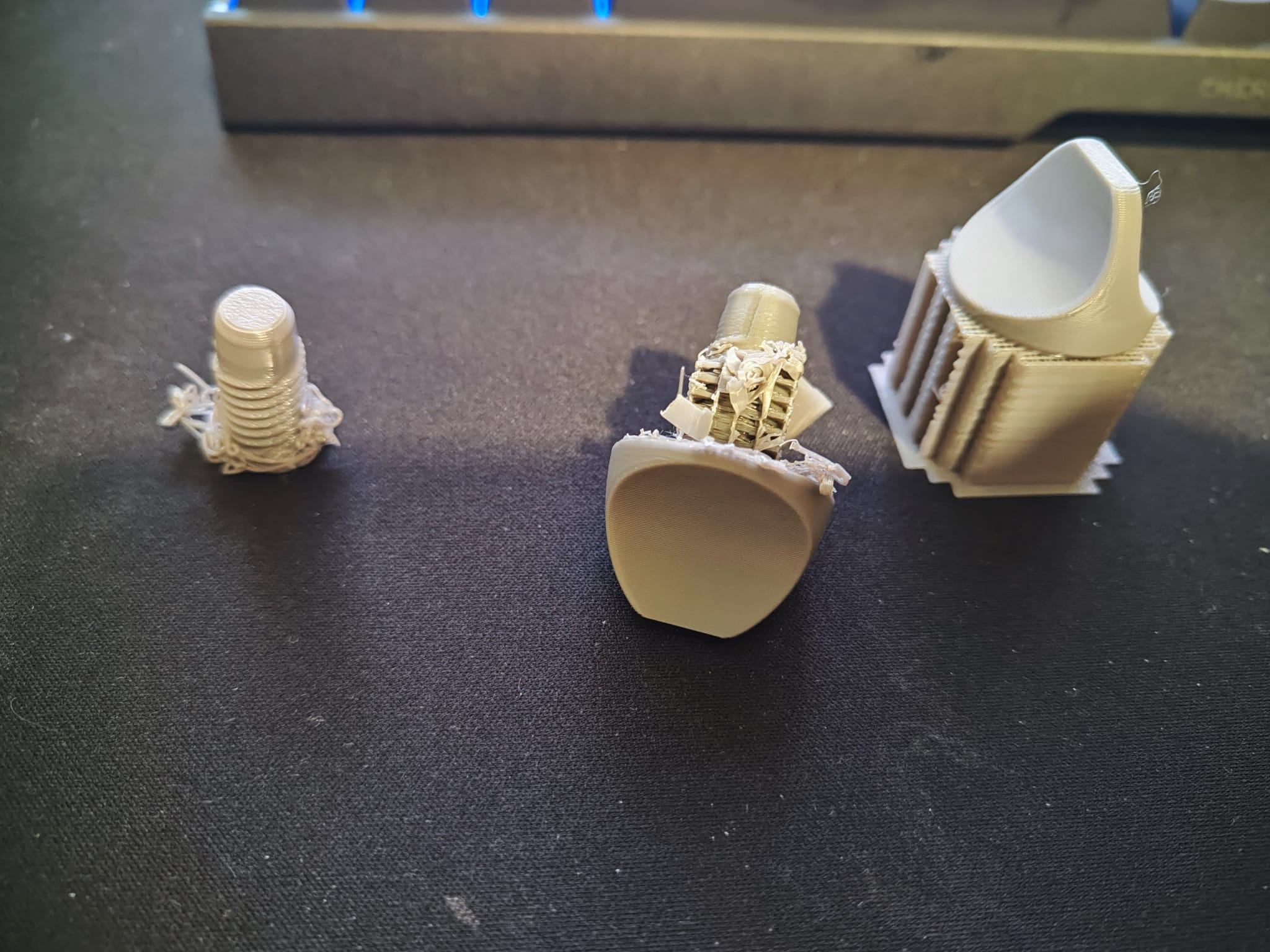

Kurze andere Frage, ich habe jetzt die Schrauben mit automatischer Stützstruktur nochmal drucken lassen und in meinem jugendlichen Leichtsinn gedacht das man den Supportkram einfach entfernen kann, aber pustekuchen. ich bin mir nicht sicher, wie man das jemals hinbekommen soll, wie es aussehen soll (das Gewinde soll so aussehen wie im ersten fehlgeschlagenen Druck, aber mit den Supportstrukturen wird das Ganze viereckig :d
Ganz rechts sieht man noch das fertige Ergebnis, das ich noch nicht vergewaltigt habe. Die einzige Idee die ich habe: Gewinde in die Luft zeigen lassen, Supportstruktur auf dem Kopf an dem man dreht. So sieht das dann halt doof aus, aber das Gewinde wäre halt nicht völlig vergewaltigt. Aber es gibt bestimmt noch eine 3. elegantere Lösung. Tipps für mich Noob :)?

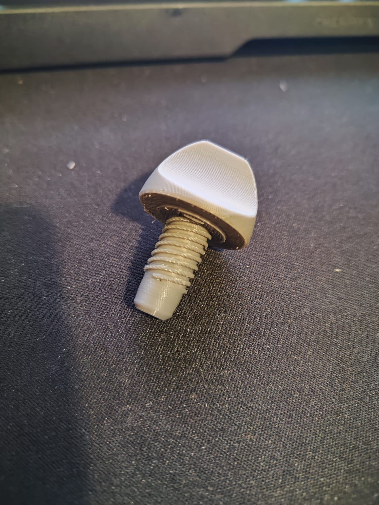

€: Hat sich erledigt, nicht zimperlich sein ist die Lösung:

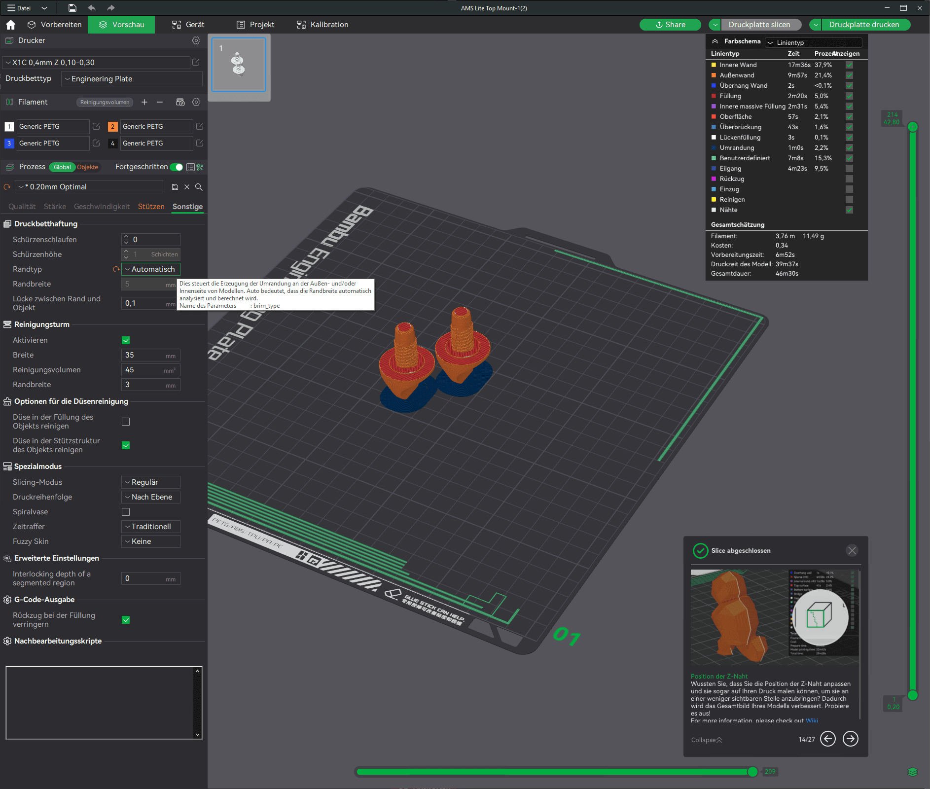

Als Tip
immer auf automatisch Rotieren Drücken weil das kann ordentlich was bringen. (Je nach Bauteil kann es aber auch suboptimal sein)
So Braucht man keine Stütze aber muss zwingend mit Brim Drucken.
Habe das eben so gedruckt und getestet obs klappt und ja war top
Man wächst da aber mit der Zeit rein und erkennt hinterher beim ersten Blick wie man was Drucken muss

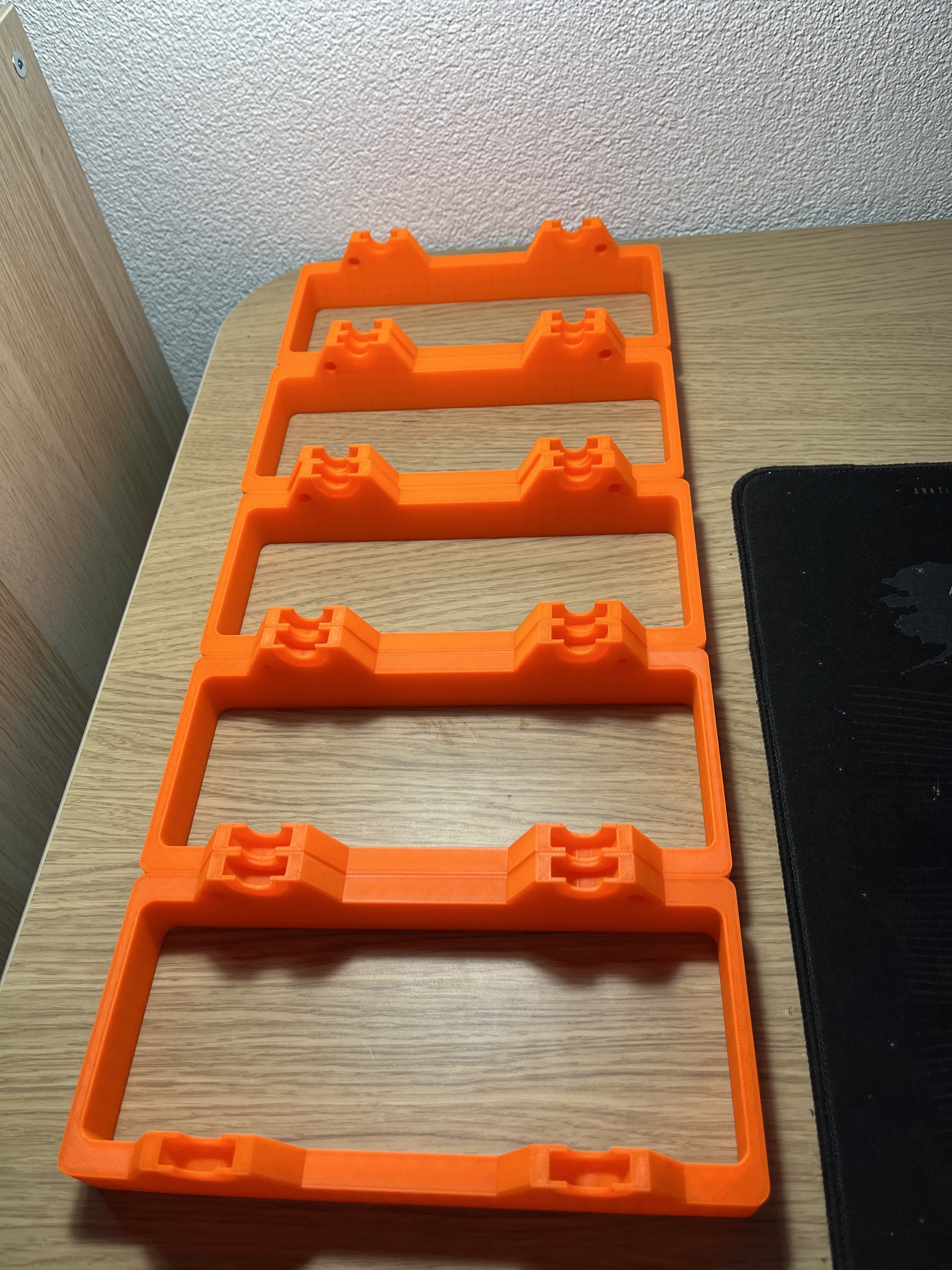

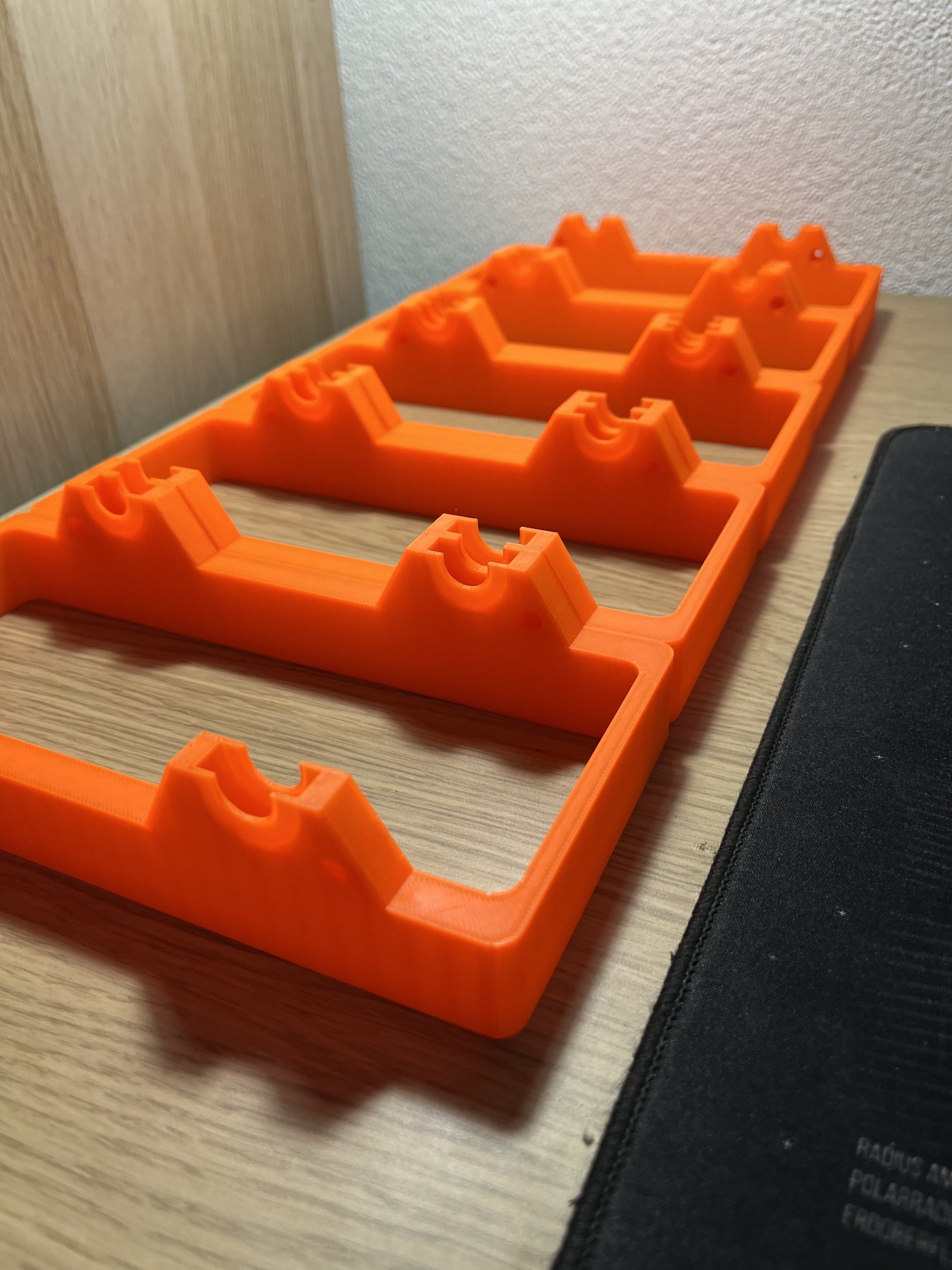

Ich drucke gerade Filament Spulenhalter für die Ikea Samla Boxen
Das Filament ist ein Amazon Basic Neon Orange. Ursprünglich hatte ich nicht gedacht, dass es transparent sei und mich schon geärgert. Finde es gedruckt jedoch echt gut. Sicher nicht für den Alltagsdruck, klar.. Optisch aber doch echt schön.
Die Rollen sind aus eSUN Silk Silber PLA. Jetzt warte ich noch auf die 608ZZ und dann kann ich einbauen.
Ja sieht gut aus. Mein Orange von DevilDesign ist voll hässlich 😫

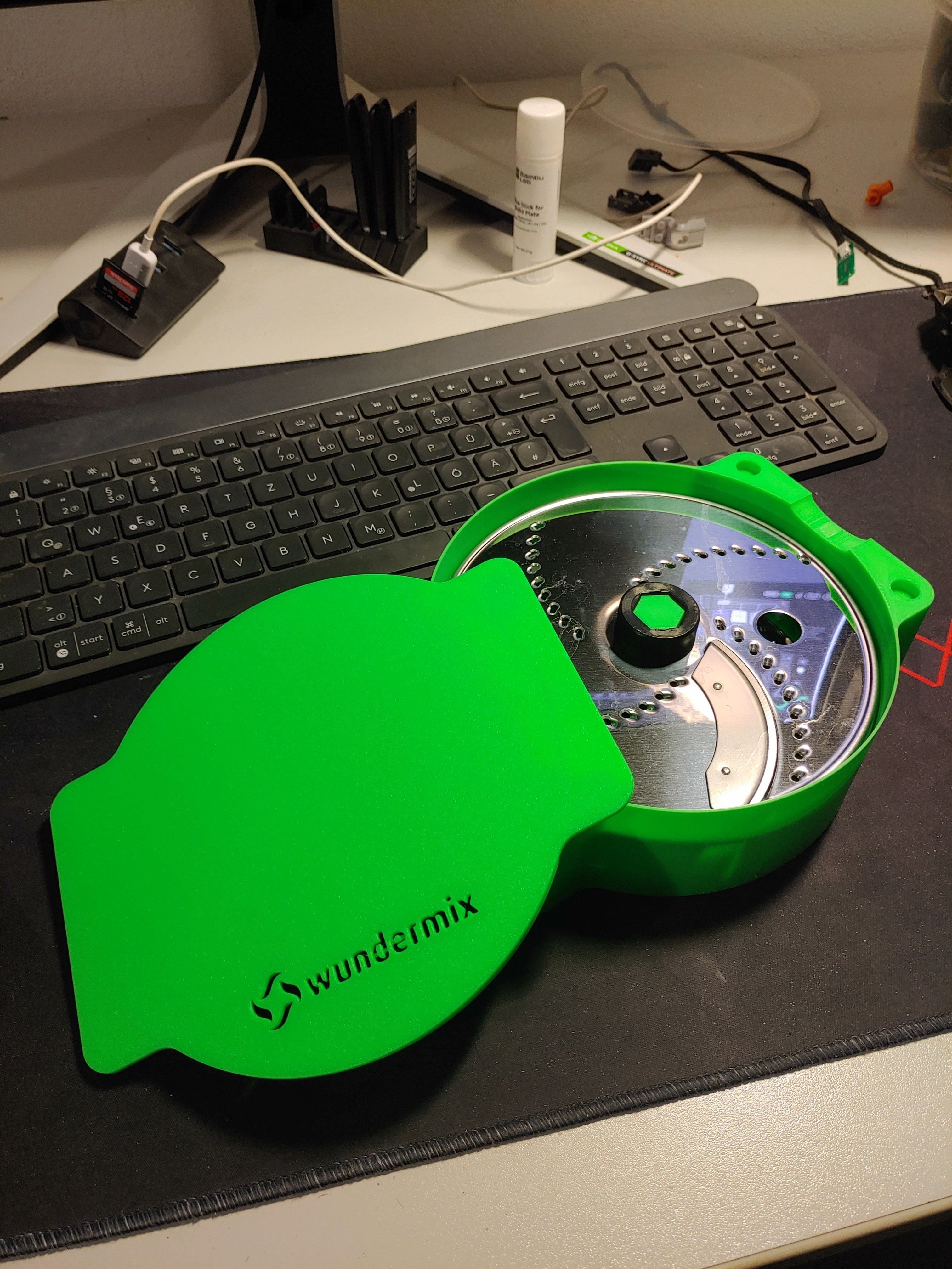

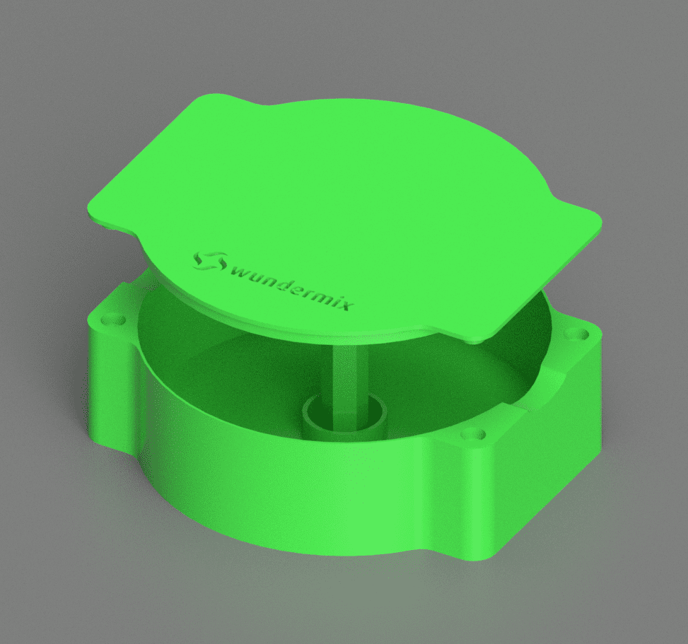

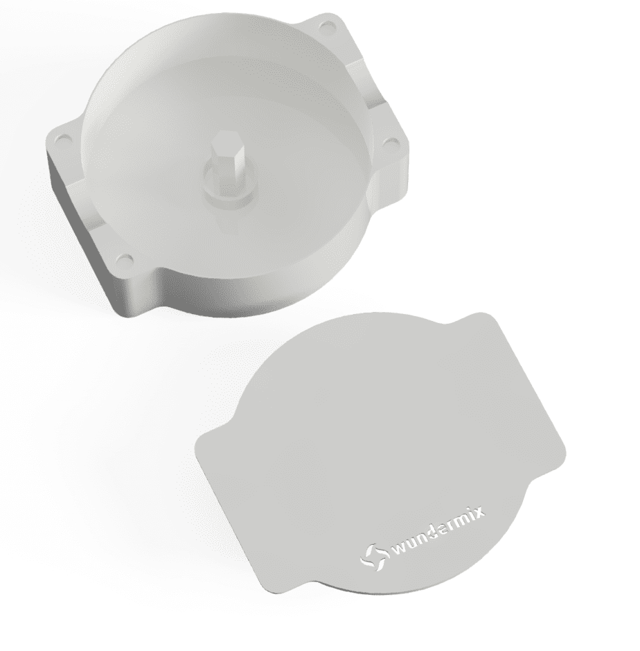

Bastel gerade eine Aufbewahrungsbox für die Kutter/Reiben für nen Thermomix

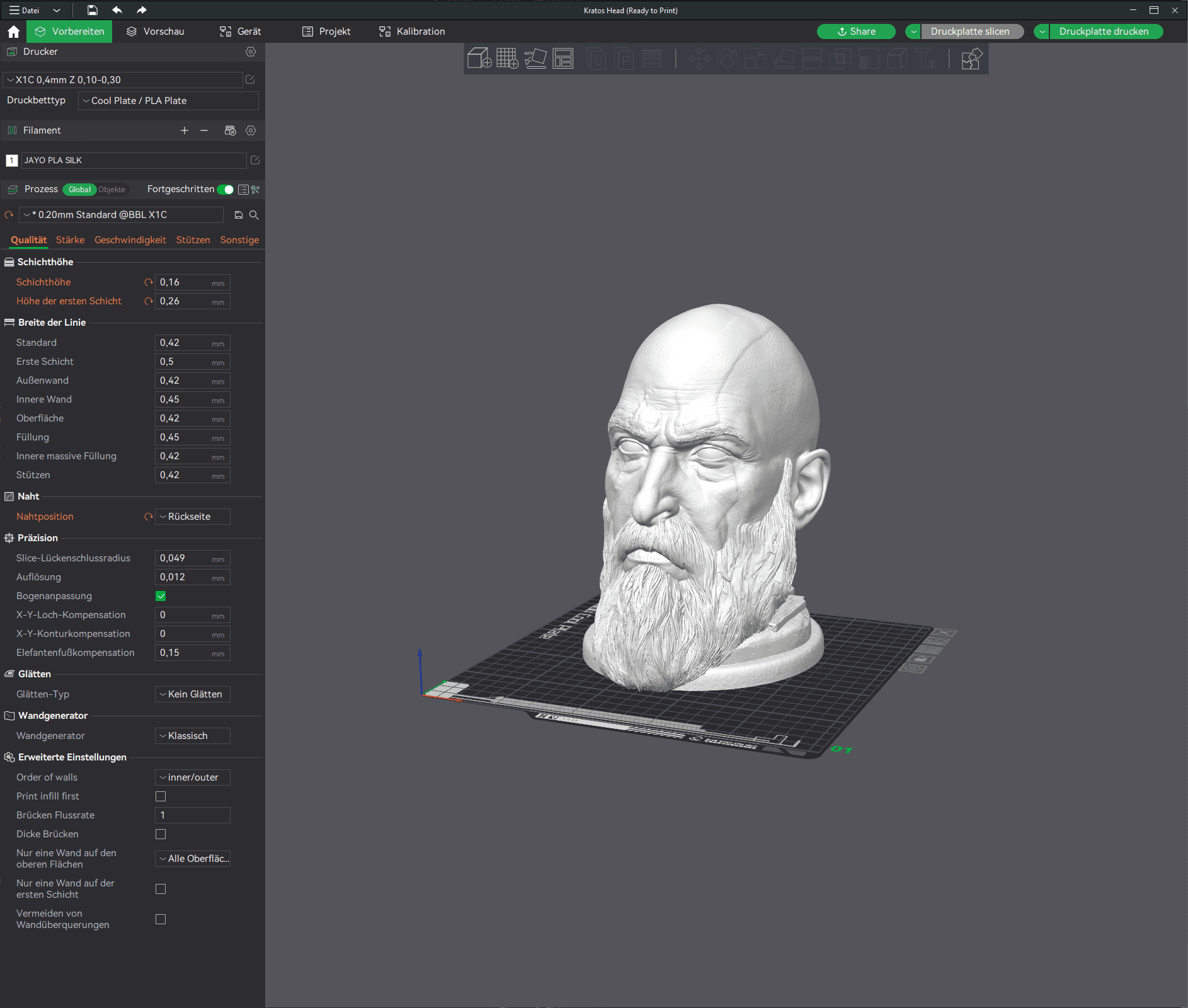

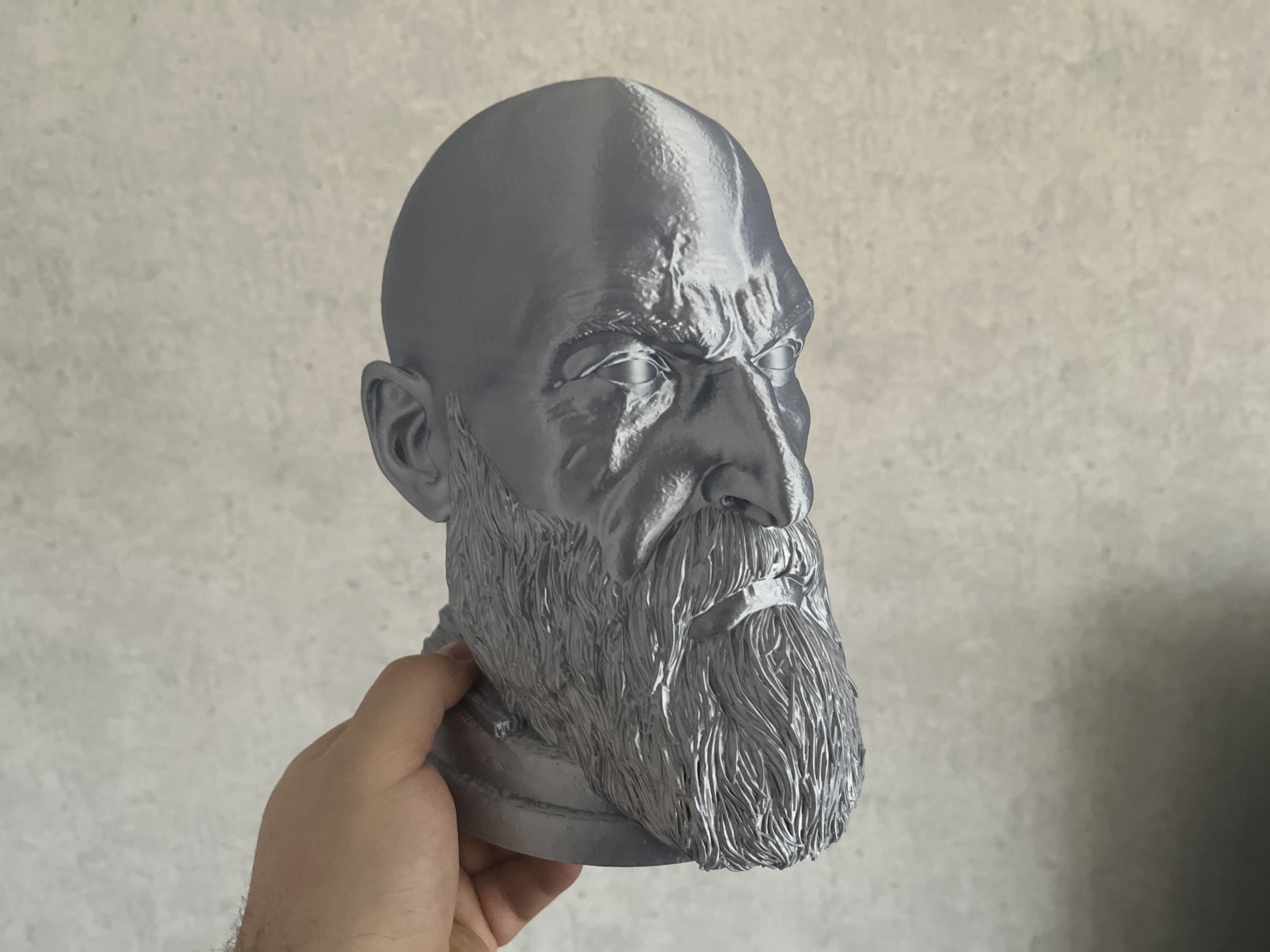

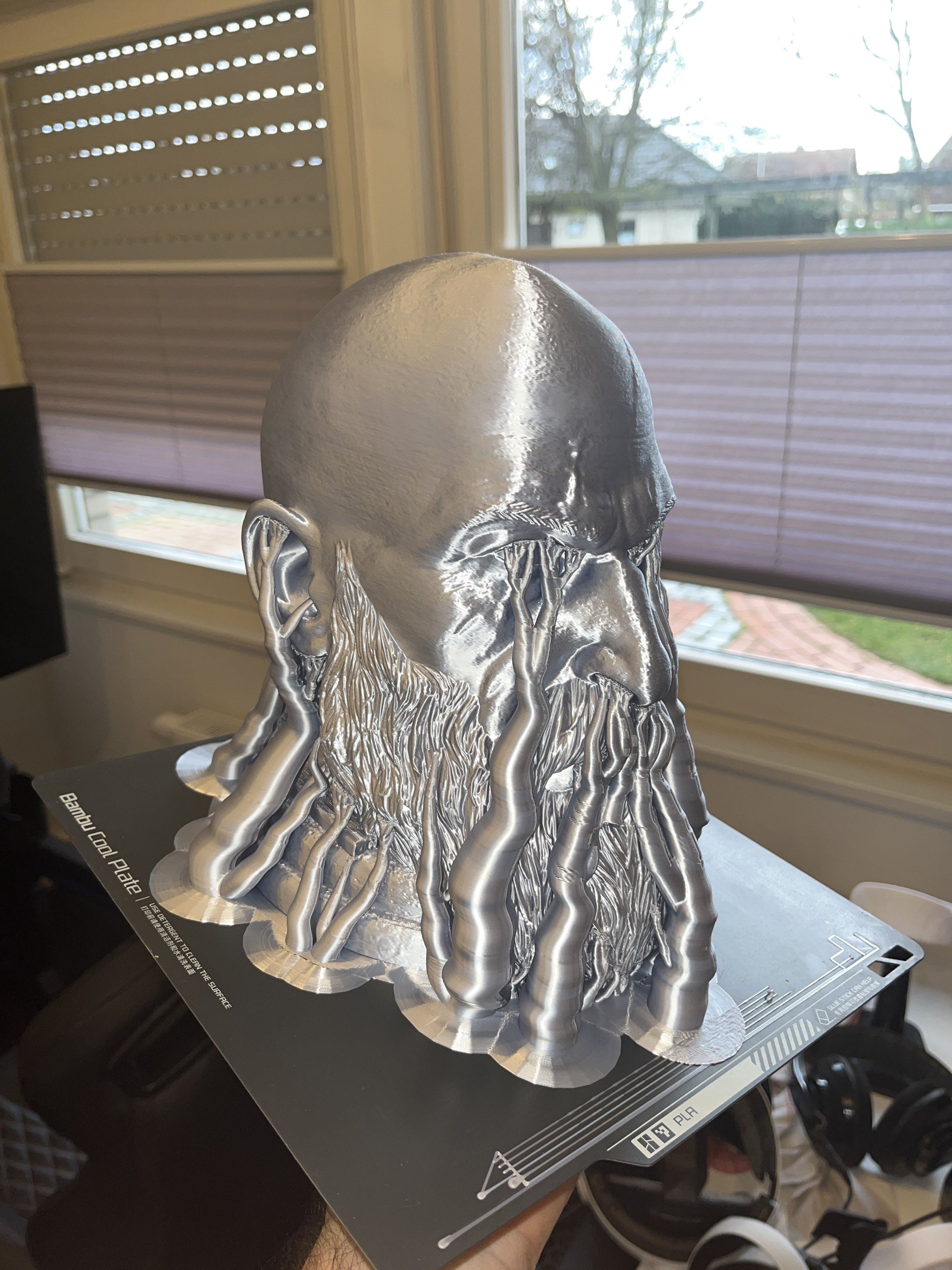

Soooo nach nicht ganz 16h hat mich nun das heute morgen erwartet
Finde der ist absolut mega geworden
Edit: die stützen sind quasi von alleine abgefallen 😋
Filament ist Jayo PLA+ Silk Silber
Das jajo Silk silber sieht ja mal mega aus.
Lass dich nicht in die Irre führen das ist ein Foto mit Blitzlicht!!!
aber ja es glänzt schon wirklich gut wenn man die drucktemperatur gut eingestellt hat. Je heißer desto besser!
Ich finde die Supportstrukturen passen auch ganz gut, also könnte auch zum fertigen Teil gehören:d
Ok Orca, also Prusa xD (Orca Fork von Bambu Fork von Prusa Fork von Slic3r)

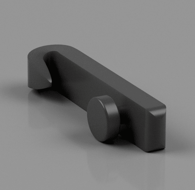

Haken für einen Duschvorhang.

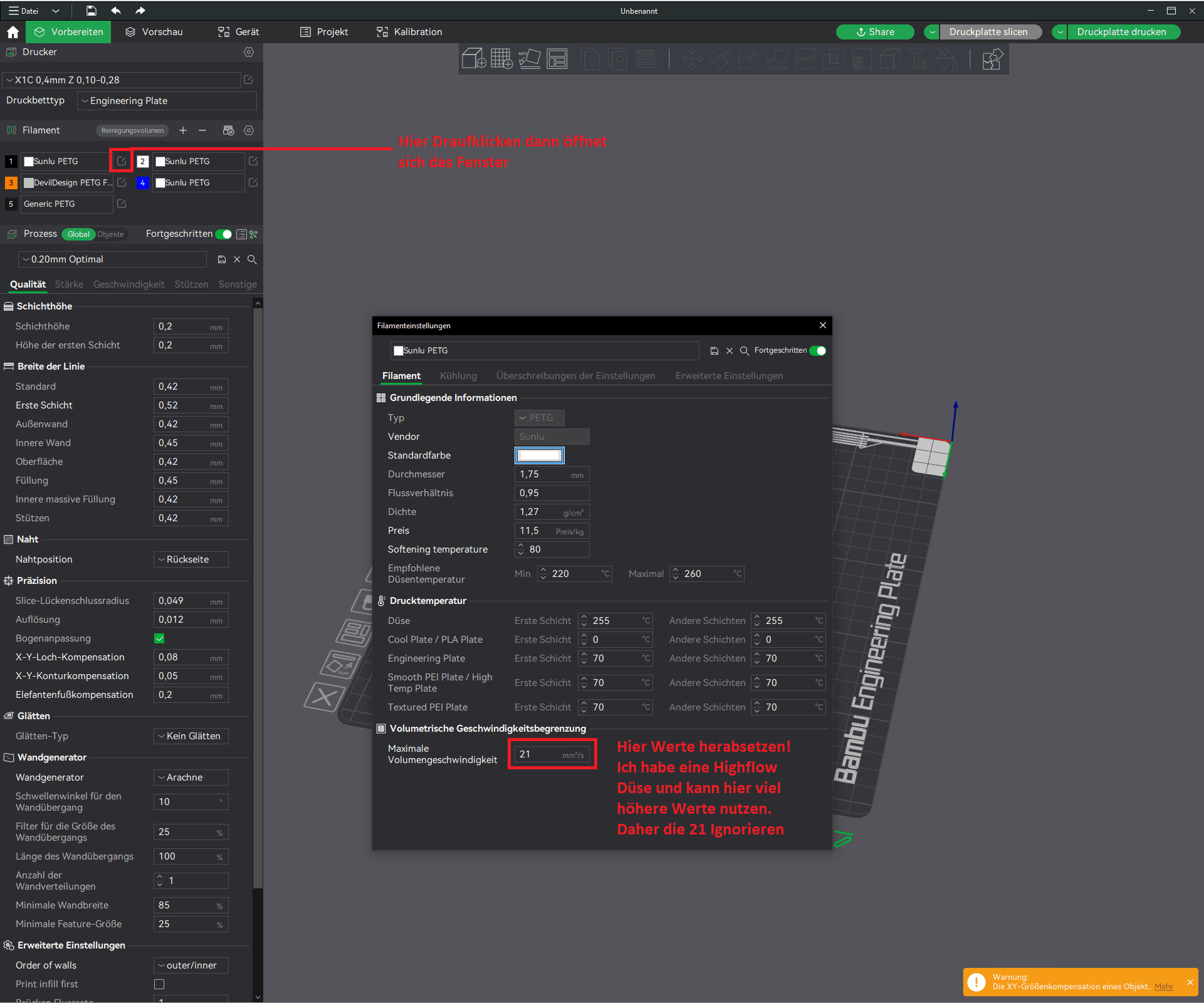

Heute hat es endlich das erste Mal mit einem PLA-CF (Bambu Lab Original) Druck geklappt. Nach einem anfänglich erneuten Fehlschlag, habe ich die Düsentemperatur nochmal auf 250°C hoch und die Druckgeschwindigkeit auf 150mm/s herab gesetzt.
Habe es gestern Abend für 12h in den Trockner gesetzt und heute einen Kopfhörer-Halter gedruckt.
Den Deckel der Box und den Bügel habe ich mit Silk PLA von eSun gedruckt.
@MrSl Du brauchst das nicht mit der Bewegungsgeschwindigkeit Bremsen sondern mach das mit der Flussrate in den Materialeinstellungen

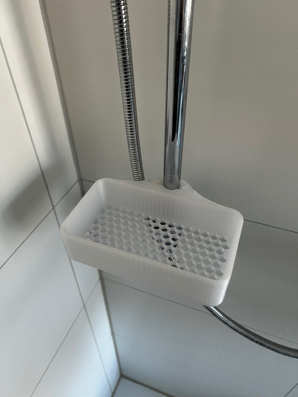

Da habe ich tatsächlich schon 4 Stück davon drucken dürfen, weil das Interesse so groß war:d
Das Vorzeigemodell aus dem aktuellen Contest Titelbild, hätte glaube ich nicht nochmal 0.2mm bei der Ablage weg nehmen sollen an Stangendurchmesser. Klammer ist jetzt nicht 100% oben. Hält aber dafür gut :d
Hab da nur bedenken bei so einem Clip das mein Duschgel da runterballert. Nen gekauftes mit so nem Haken zum dranhängen ist schon zum Opfer gefallen, Haken ist rausgerissen 🤷‍♂️
So wie der Clip konstruiert ist glaub ich da nicht dran :d
War mir bekannt... fand es nur witzig das Miele das verkauft und natürlich nochmal ordentlich aufschlägt
