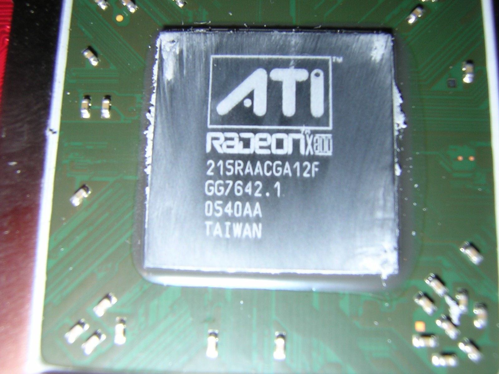

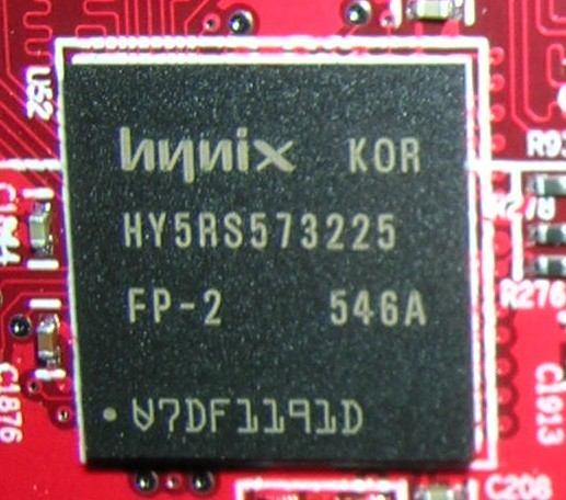

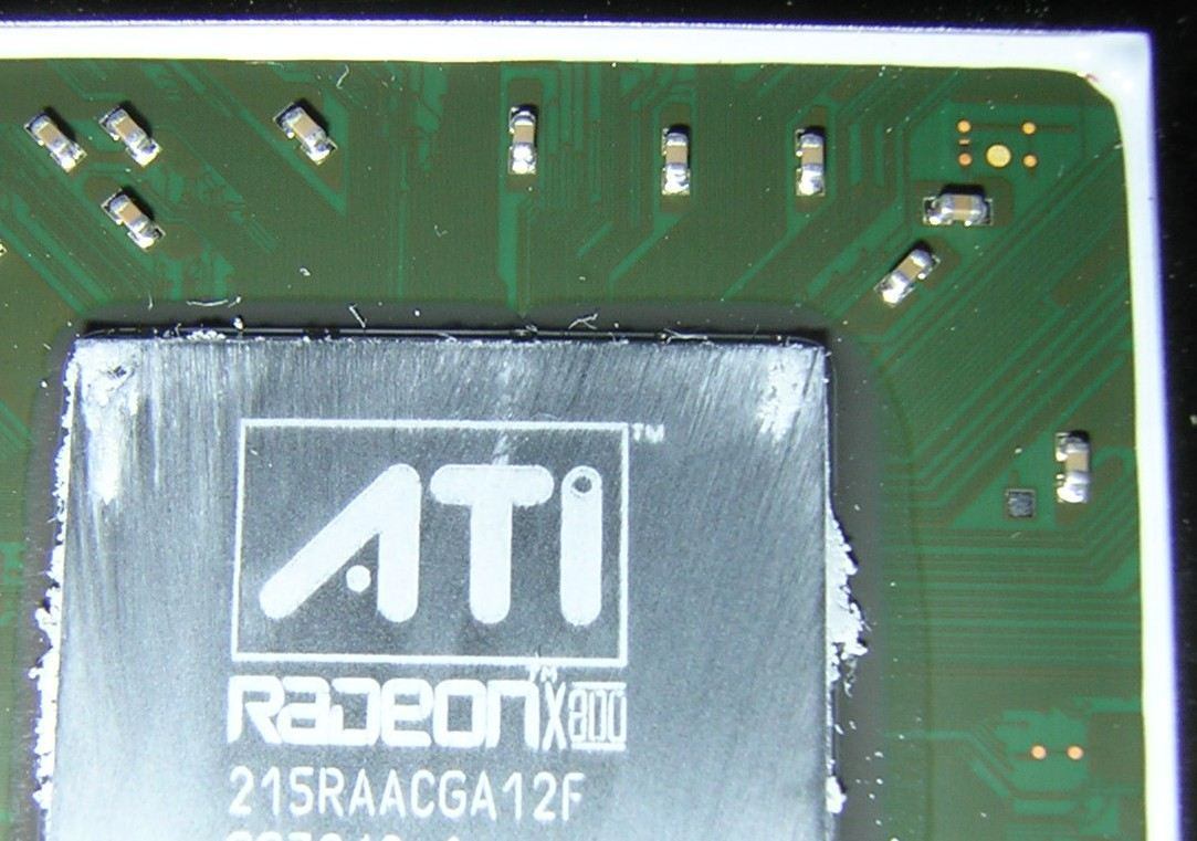

Ich habe auch mal Fotos gemacht vom Chip und den Rambausteinen:
1. Speicher (hoffe, es war der richtige Chip:confused:)

3. Lasercut (oben rechts in der Ecke)
Also, nach meinem Verständnis lässt sich deshalb die Karte NICHT per BIOS auf 16 PPs freischalten. Man könnte wohl höchstens den "Lasercut-mod" machen, aber da hab ich keine Lust drauf, denn dann kann es erstens die Karte zerschiessen und zweitens ist nicht sicher, ob man heile PPs erwischt. :(

1. Welchen Speicher hat die Karte? 2,0 oder 1,6 ns?
