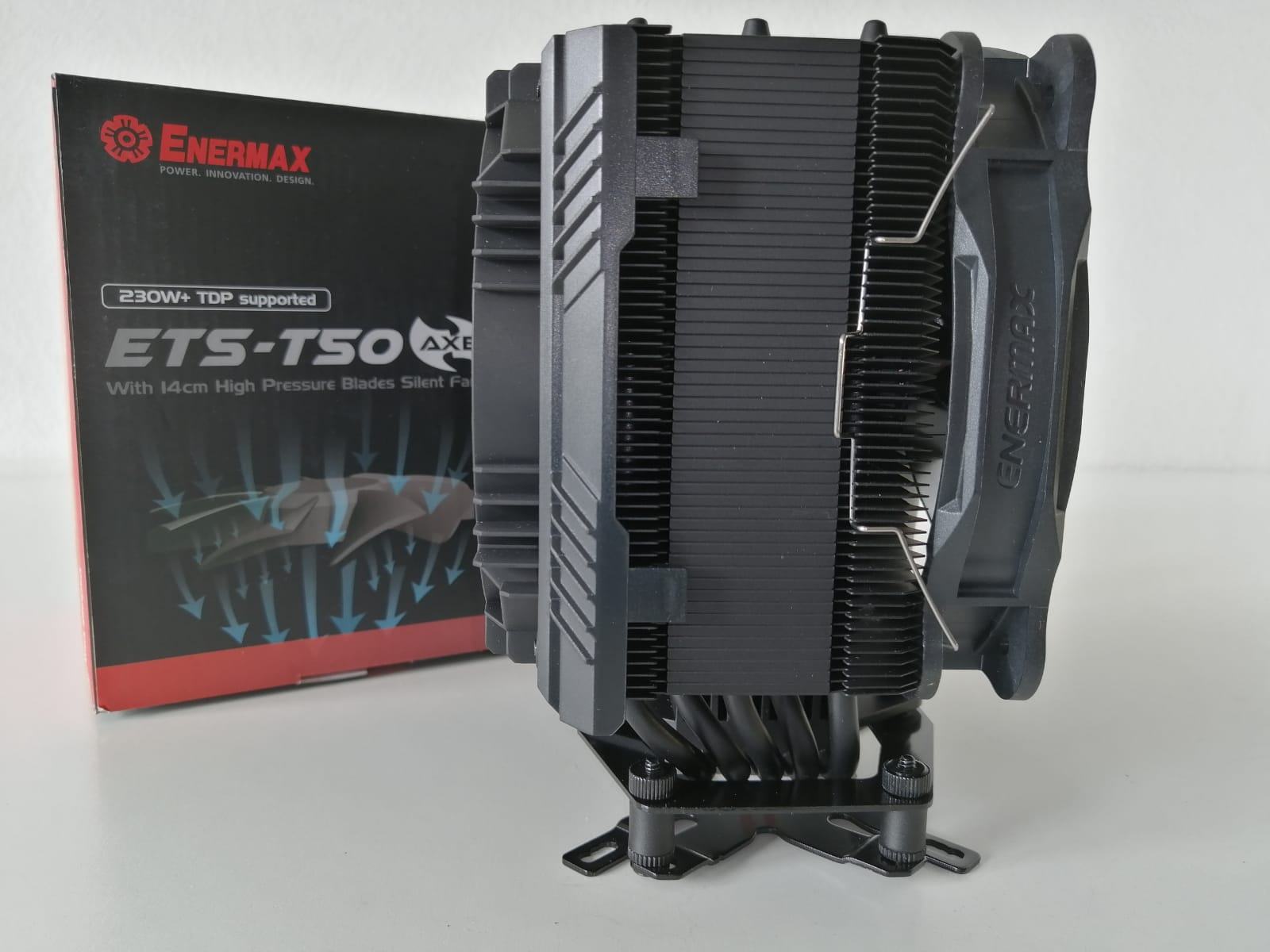

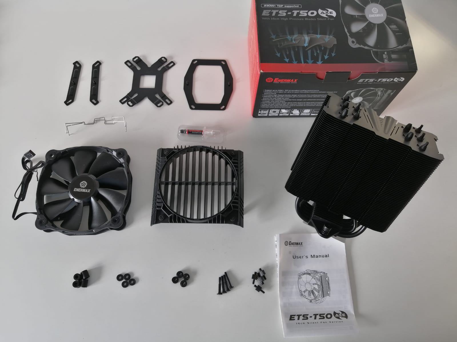

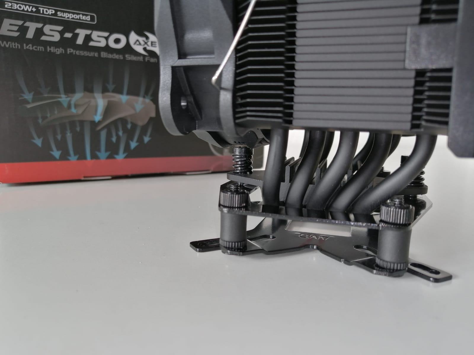

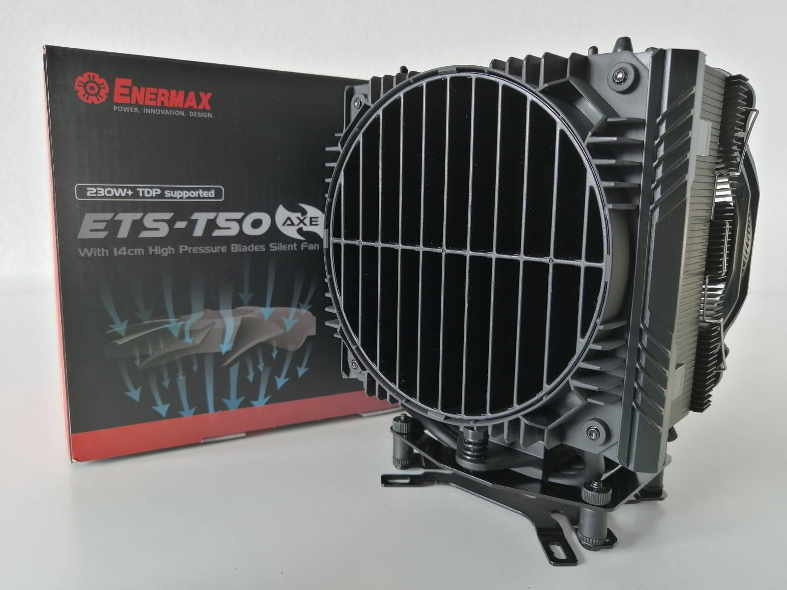

Die Verpackung des Enermax ETS-T50 AXE Silent Edition wirkt sehr hochwertig, ist schön gestaltet und liefert zeitglich sehr viele Information zum Kühler selbst.
Im inneren der Box ist der Inhalt transportsicher verpackt und sehr ansprechend einsortiert.

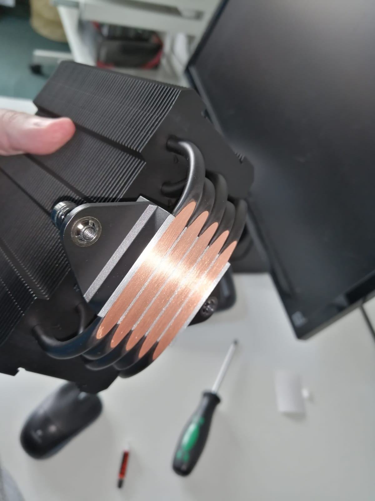

Die Schwarze Lackierung des Kühlkörpers ist makellos und dürfte sich in die meisten System sehr gut in das Farbschema einpassen.
Besonders auffällig ist das sehr sportlich anmutende Design der Aluminium Kühlrippen.
Der erste Eindruck vom reinen Unboxing des Produkts her ist schon sehr zufrieden stellend.

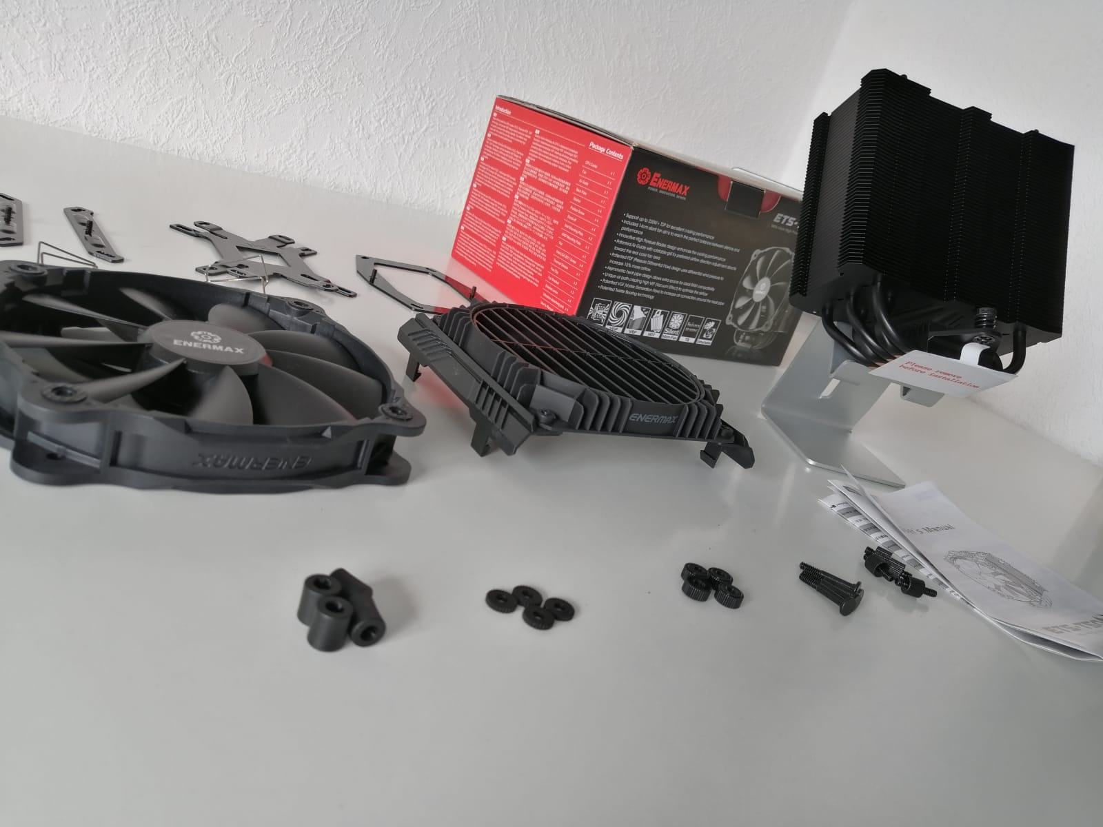

Der Lieferumfang umfasst: den Kühlkörper, ein 14cm HighPressureBlade PWM Lüfter, eine Montage-Backplate für Intel und AMD Sockel, Dow-Corning TC-5121 Wärmeleitpaste (schätzungsweise 1,5g), einen vormontierten Airguide, Schrauben, Muttern, Intelklammern und AMD-Montagerahmen, sowie eine leicht verständliche Montageanleitung.

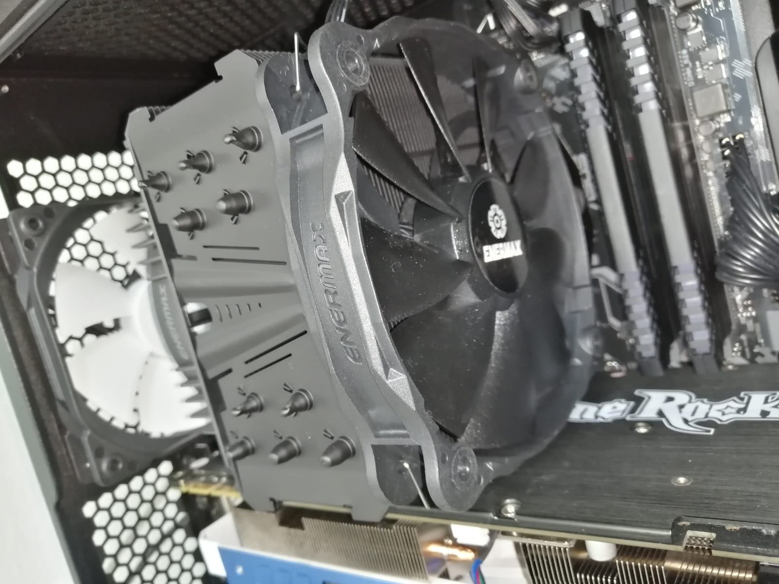

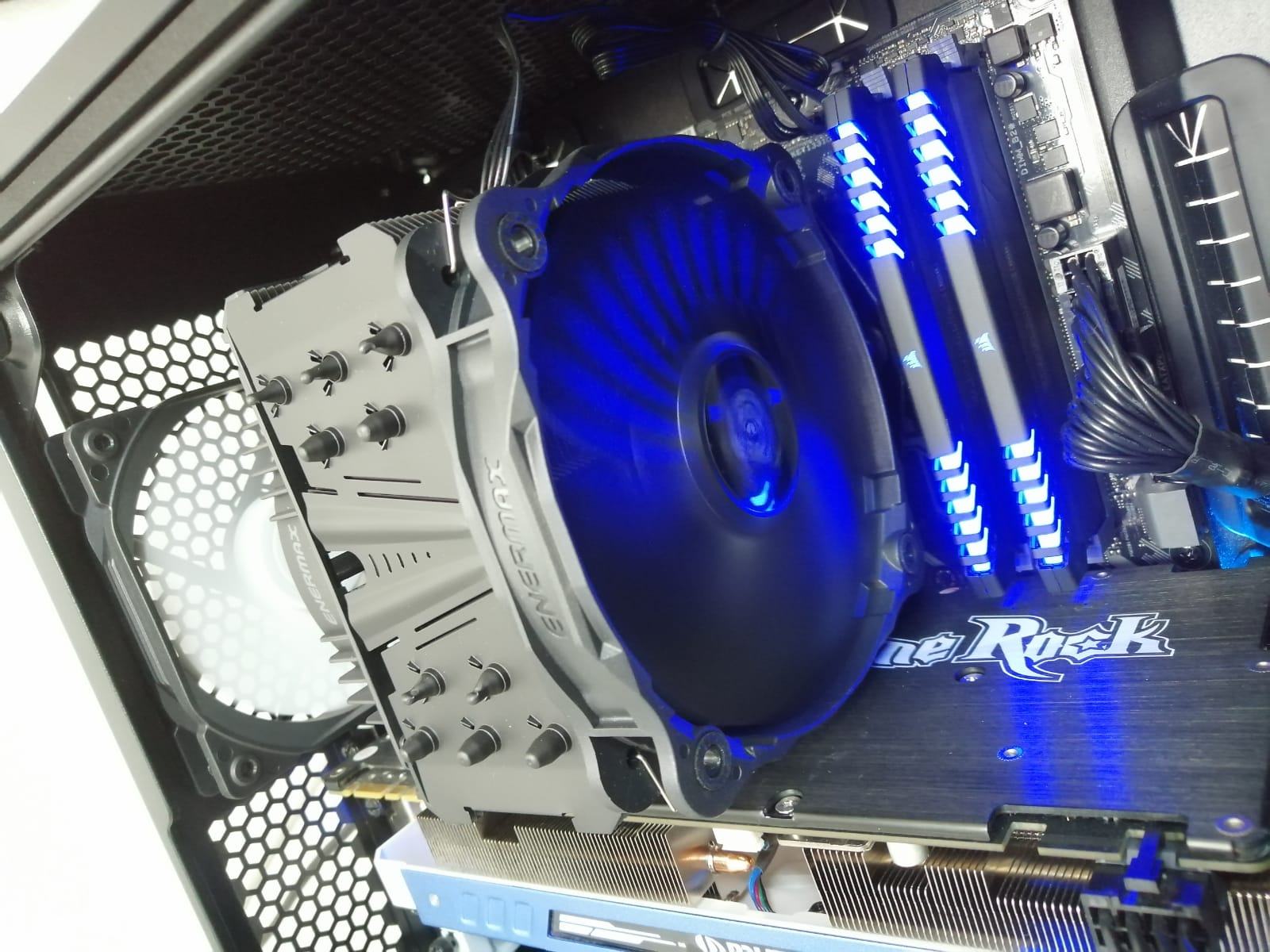

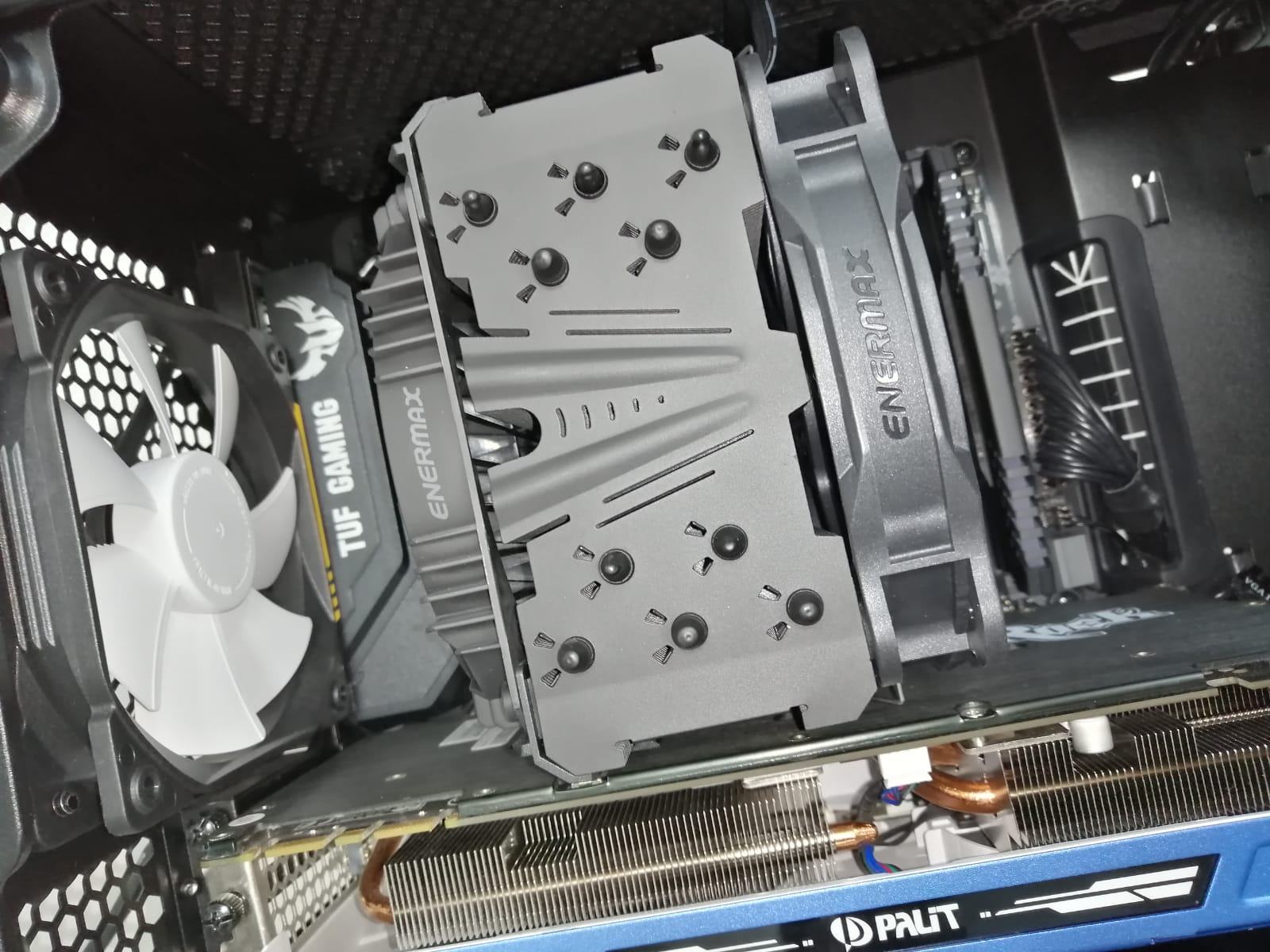

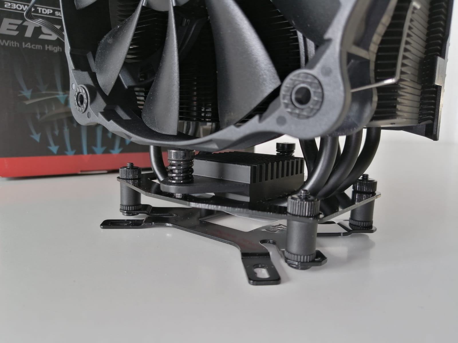

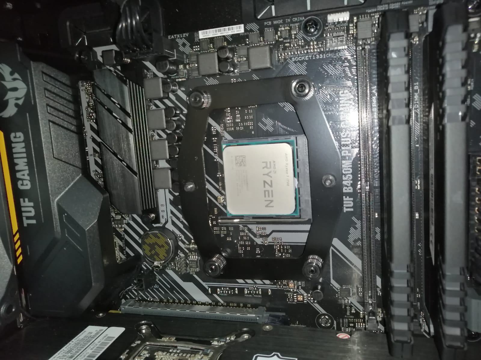

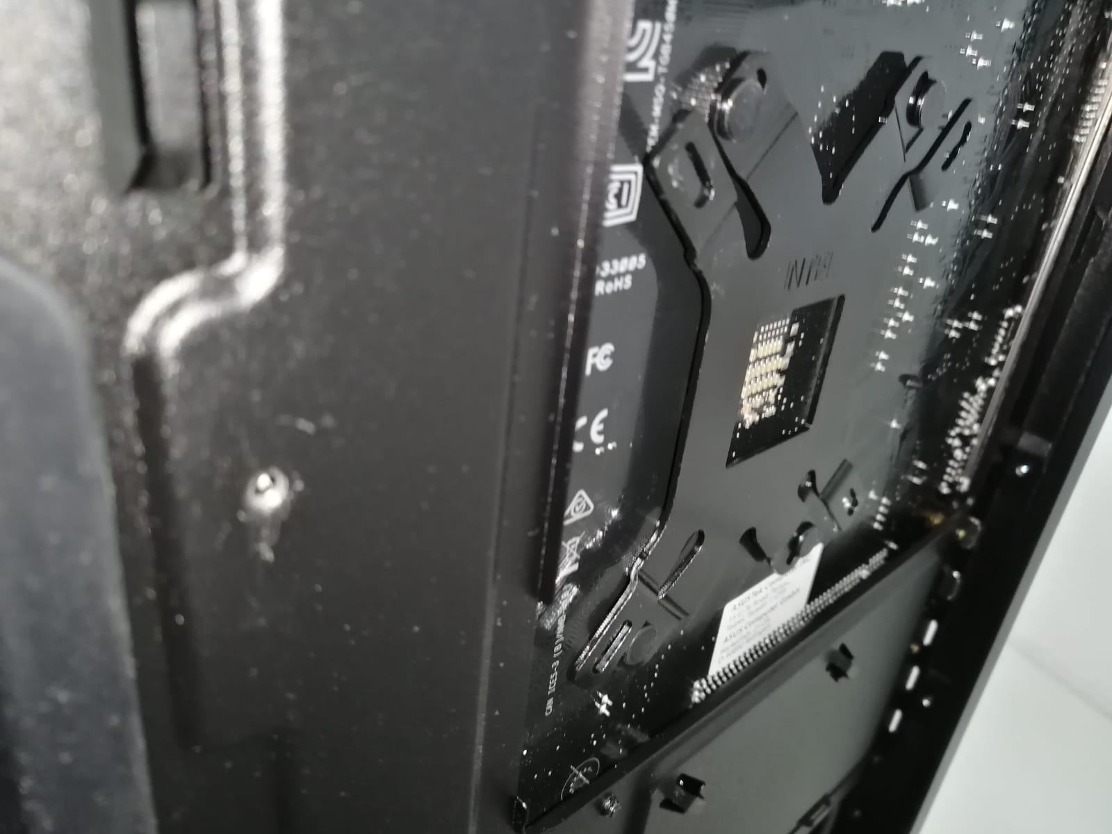

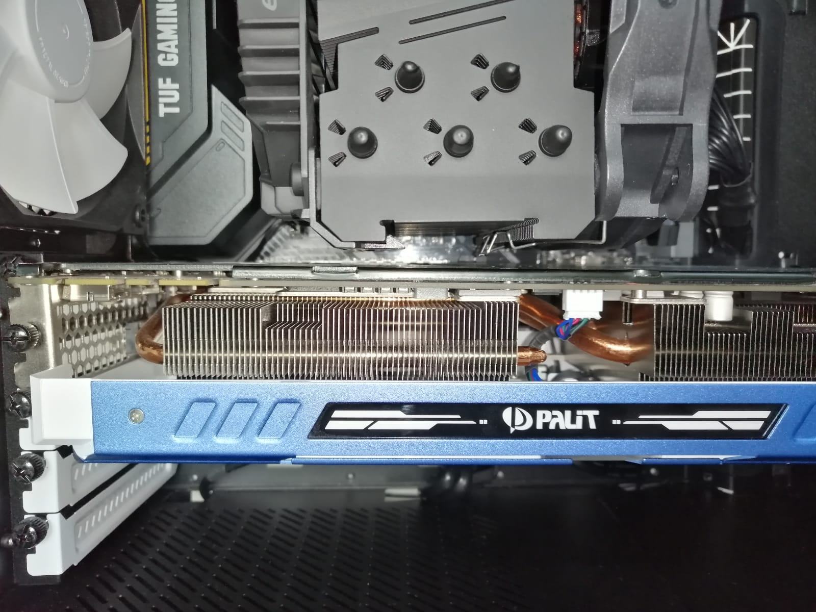

Die Montage geht mittels der beiliegenden Montageanleitung recht zügig von der Hand und lässt sich auch mit zwei Händen umsetzen.

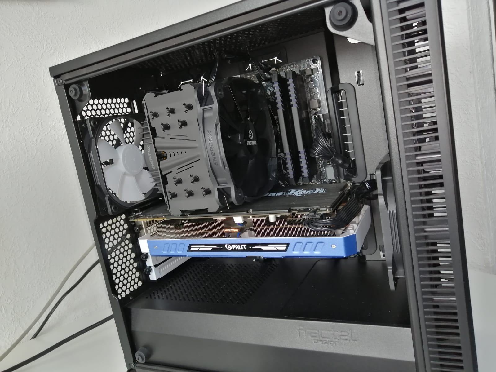

Eine Vollbestückung der RAM-Bänke ist im Testsystem grade so möglich ... es passt ganz genau, aber ich könne mir auch vorstellen, dass die Vollbestückung der RAM-Bänke bei anderen Mainboards problematisch werden könnte und Lüfter hierzu etwas höher angeklammert werden muss.
Der Lüfter ist übrigens, wie auch der Airguide, durch gummierte Kontaktflächen vom Kühlkörper entkoppelt.

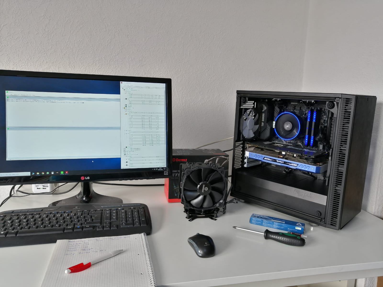

Umgebung- bzw. Raumtemperatur lag während des gesamten Testzeitraums konstant bei 19°C, wobei die Seitenteile des Testsystems nicht montiert waren.
Als Referenz zum getesten Kühler dienen die ermittelten Werte des standardmäßige AMD Wraith Spire LED des AMD Ryzen 7 1700 mit der voraufgetragenen Wärmeleitpaste.

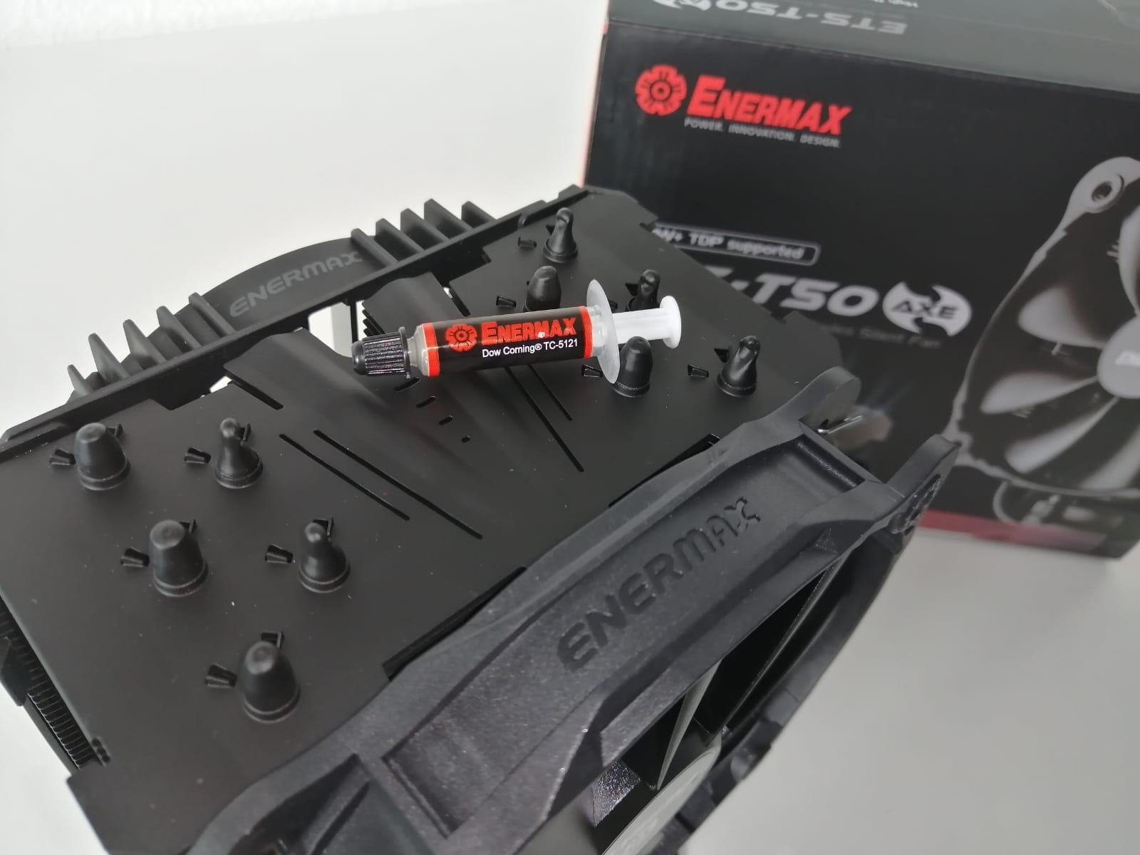

Stichwort Wärmeleitpaste, getestet wurde der Enermax ETS-T50 AXE Silent Edition zum einen mit der mitgelieferten Wärmeleitpaste, zum anderen mit Arctic MX-4 Wärmeleitpaste als Referenz.
Im Test wurden Temperatur und Lautstärke der Kühler gemessen, sowohl im Idle, als auch nach 15 Minuten Prime95, wo die CPU im Testsystem die Peaktemperatur erreicht.
Die Temperaturen sind mit dem HWMonitor ausgelesen und beobachtet worden, während die Lautstärke mittels Decibel Meter in einem Abstand von 15cm zum Kühler gemessen wurde.
Die getesten CPU-Kühler nutzten in diesem Test die Default Lüftereinstellung des Mainboards und die CPU lief ebenfalls mit Default-Settings.
