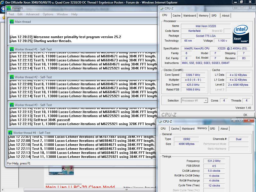

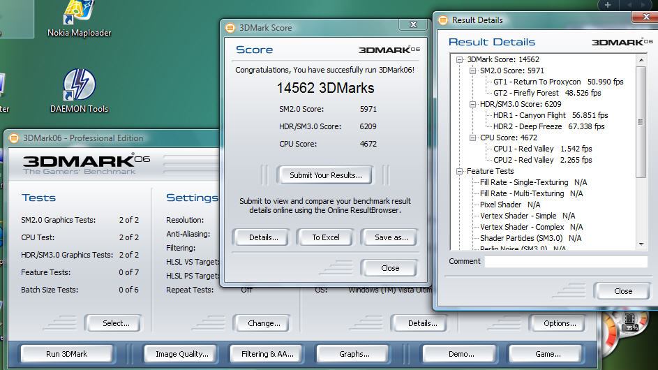

So fast 2 Std . Prime mit einwandfreien Ergebnis ,,,,.....
Xeon 3220 / ES / 3400 MHZ (8x425) / 1,36 Volt / Wakü / 60 Grad / Gigabyte P35 DQ6 / Mario HD
Coretemp geht nicht !
Prime Zeit geht nicht
Vista 64 geht gut !
Gruss
