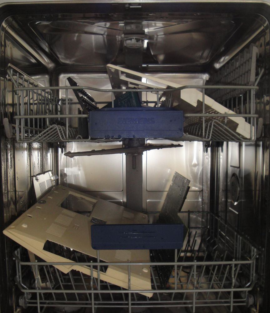

Wenn es gründlich werden soll und es sich um einen hartnäckigen Kanditaten handelt hilft nur komplettes Zerlegen...
Bei einem PC bedeutet dass je nach Arbeitswut, alles raus inkl. Netzeil und Verkabelung. Wer es ganz sauber haben will......Frontblende vom PC Gehäuse ab und Schalter, Taster, LEDs und Lautsprecher demontieren.
Anschließend kann der Gehäuse Body ausgeblasen werden und bei Bedarf geduscht werden (kein Mist!) -Achtung Acryl Bade/Duschwannen nicht zerkratzen... Badreiniger und Magic Pad helfen Wunder auch bei Nikotinbomben. Das Gleiche funktioniert mit der ABS Frontblende ebenso einfach.
Anschließend trocken reiben, vor die Heizung stellen oder andersweitig komplett trocknen und 24-48h warten um Restfeuchte zu minimieren.
Keine Angst, die meisten Gehäuse sind aus behandeltem Metal/Stahlblech, da rostet nix sofort an oder gar weg
Ist die Frontblende vergilbt hilft hier der Retr0Bright Lösungsansatz. siehe oben!

Grundsätzlich: Wasser ist tabu! Wer experimentieren möchte kann es mit demineralisiertem Wasser versuchen. Damit kann ein erster "Waschgang" erfolgen. Aber immer mit einem Stoff nachspülen der Wasser verdrängt oder schneller verdunsten läßt wie z.B. das recht günstige Isopropanol (mit dem auch Druckköpfe gereinigt werden können

-Wenn mann es lang genug und richtig trocknen läßt, sonst entstehen z.B. bei Voodoos gerne Bildfehler weil im VGA Anschluss noch Restfeuchte und Schmutz ist.
