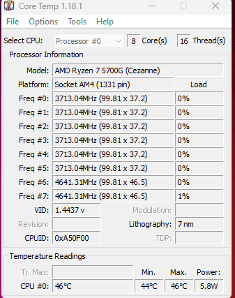

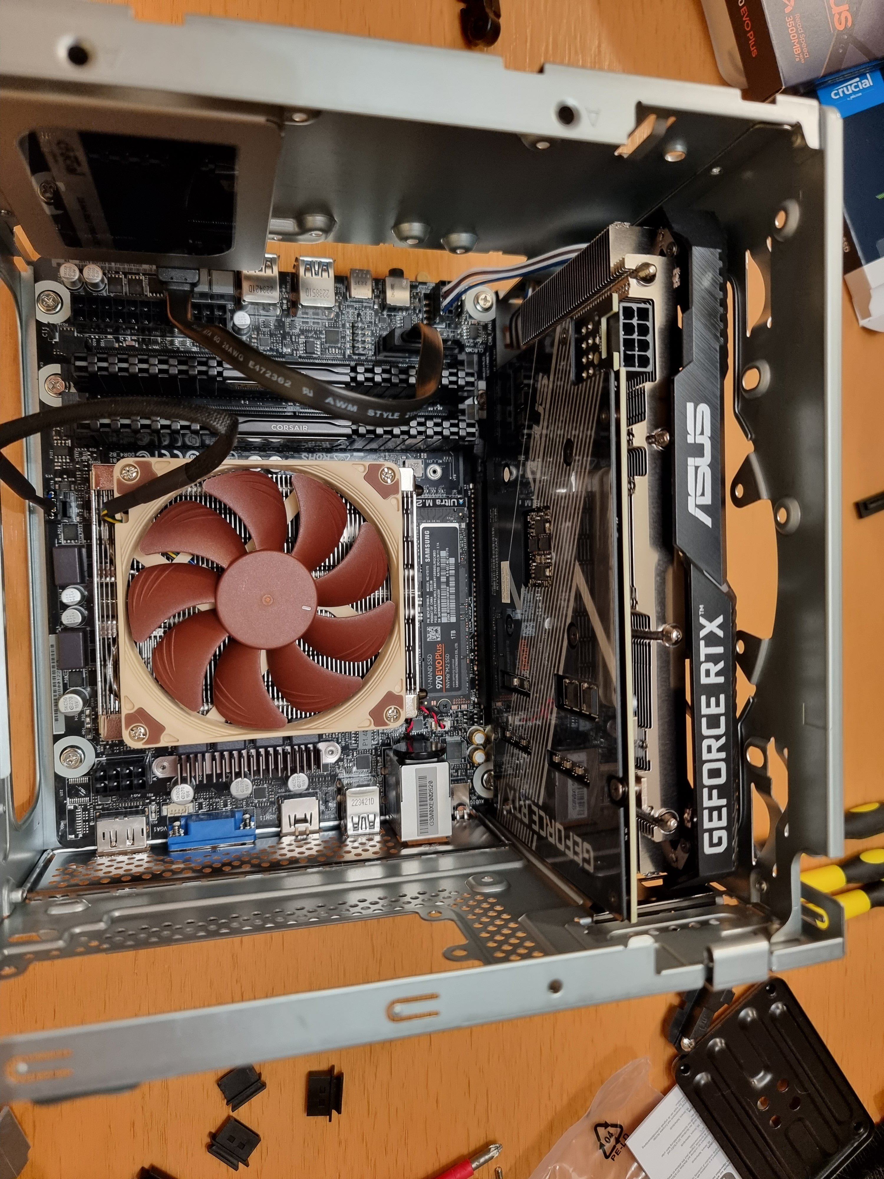

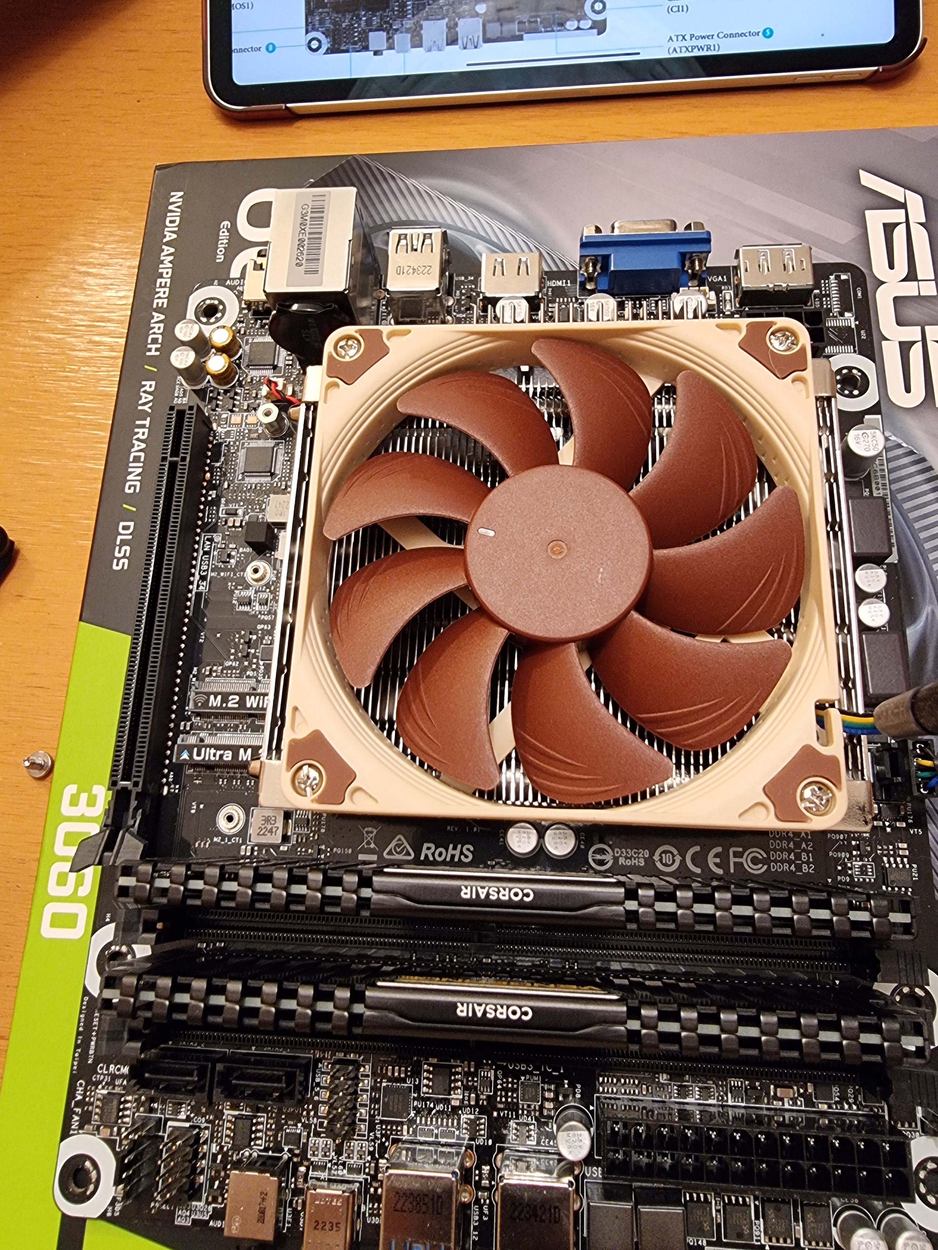

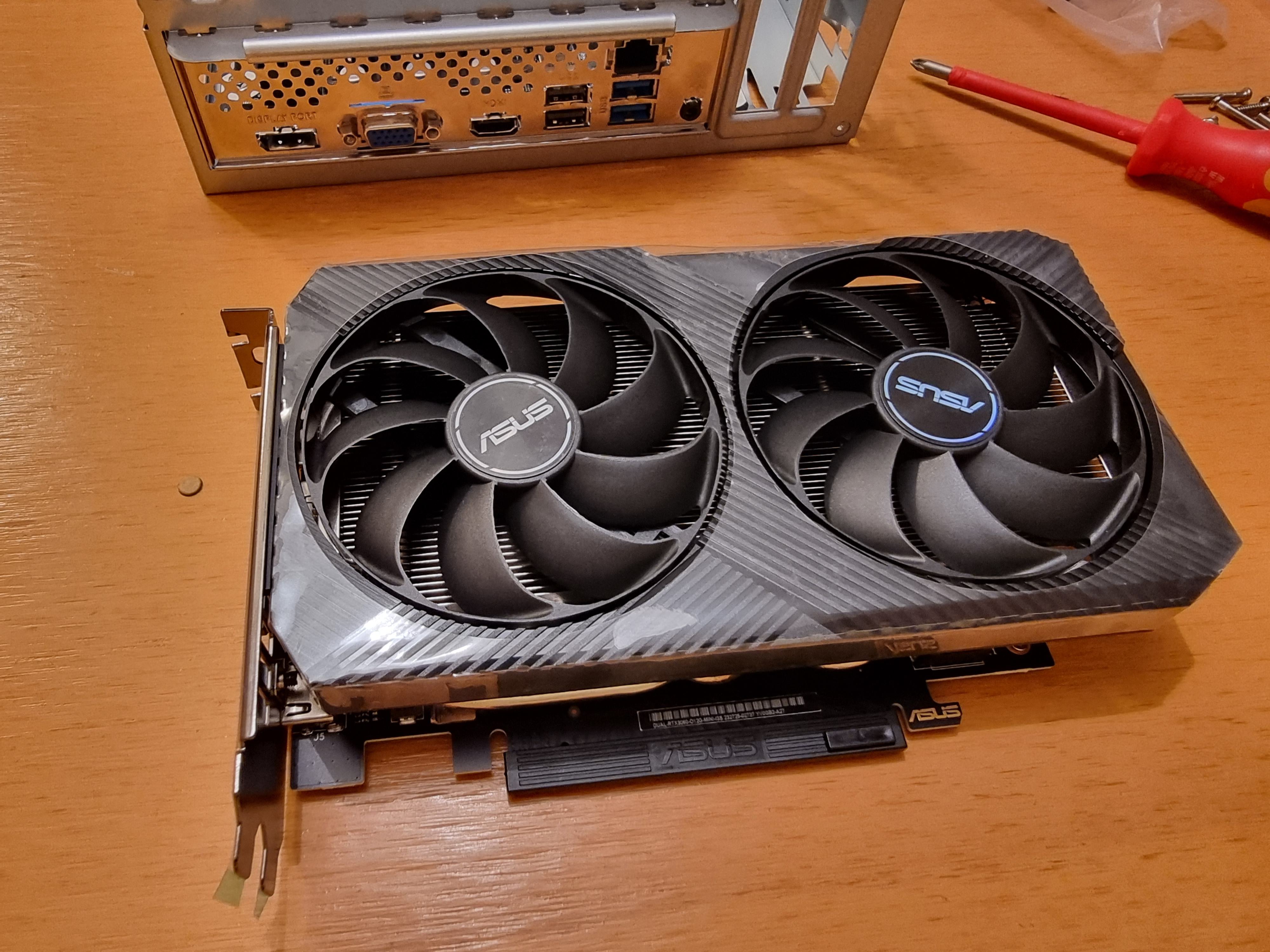

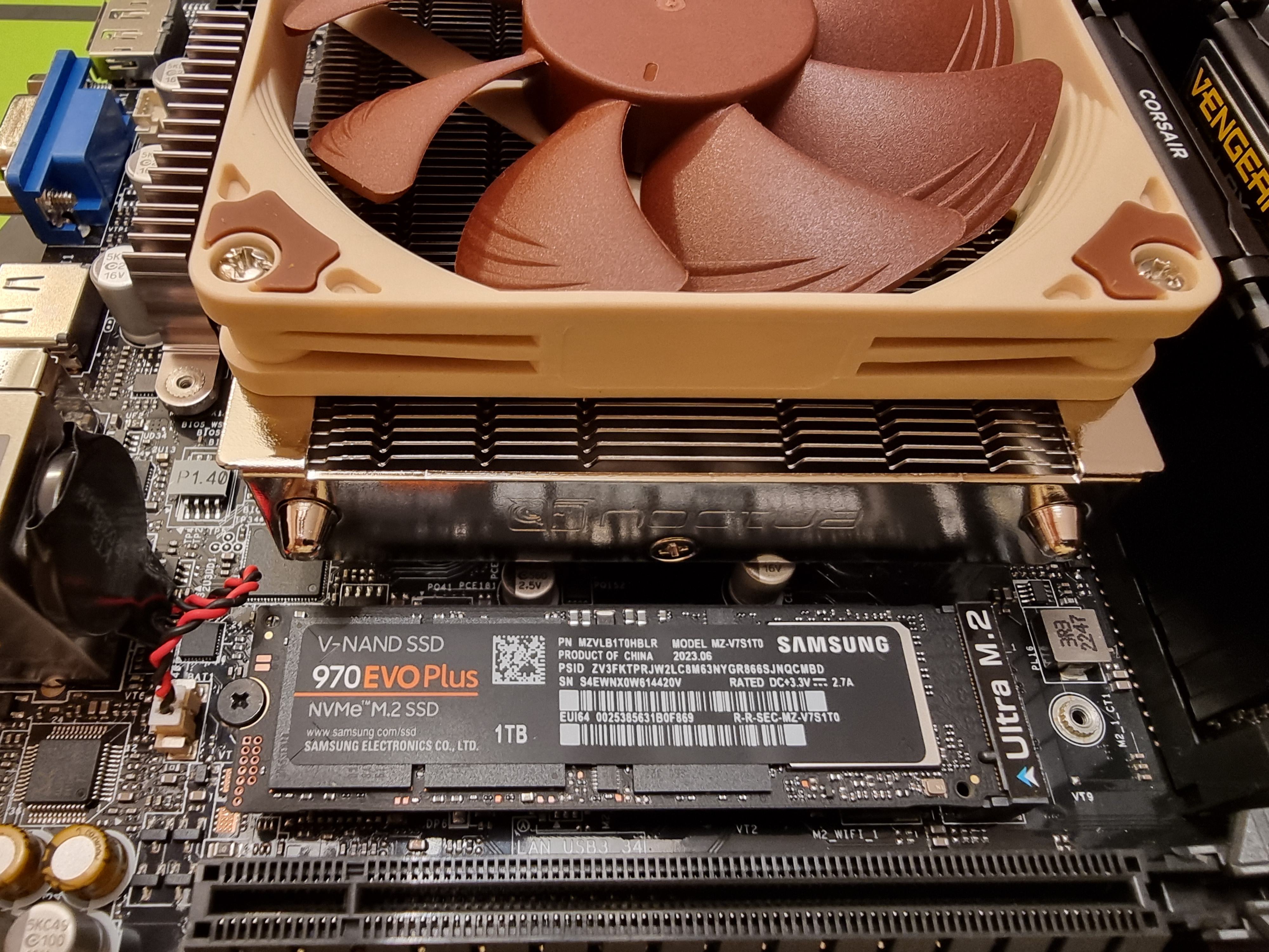

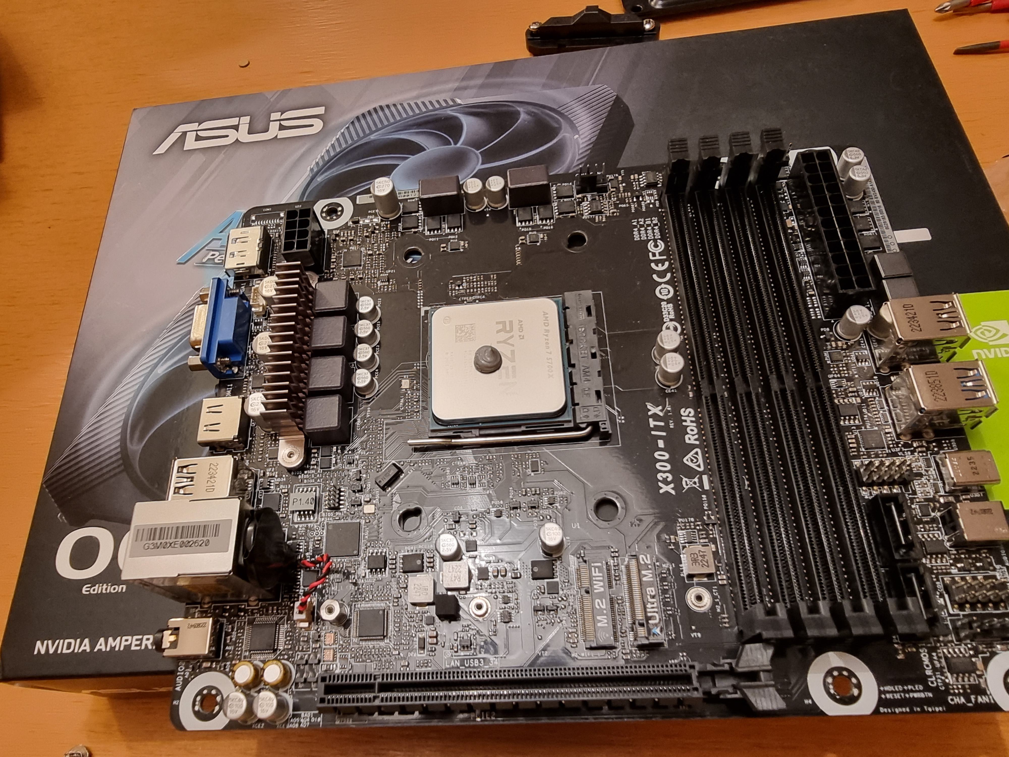

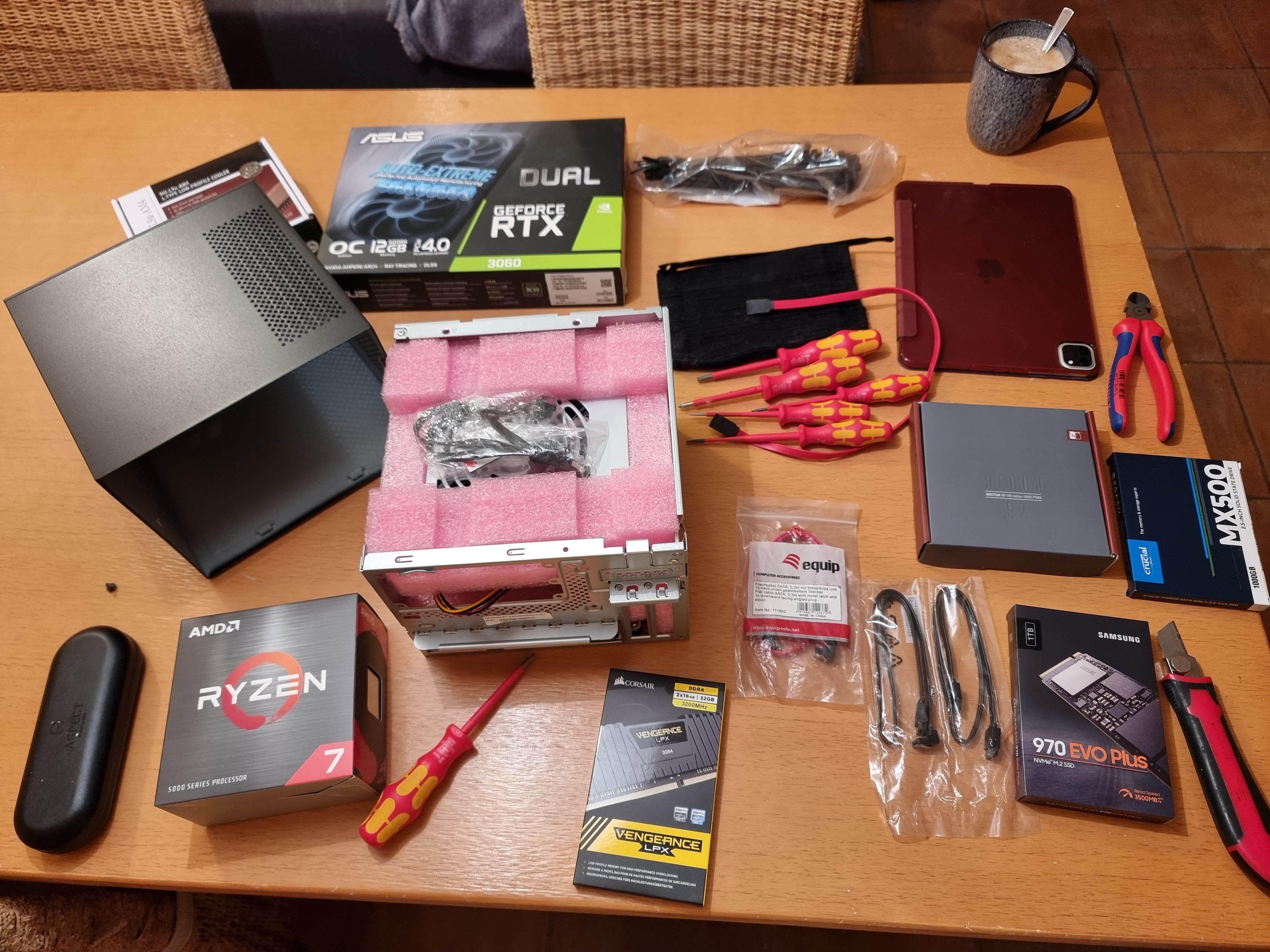

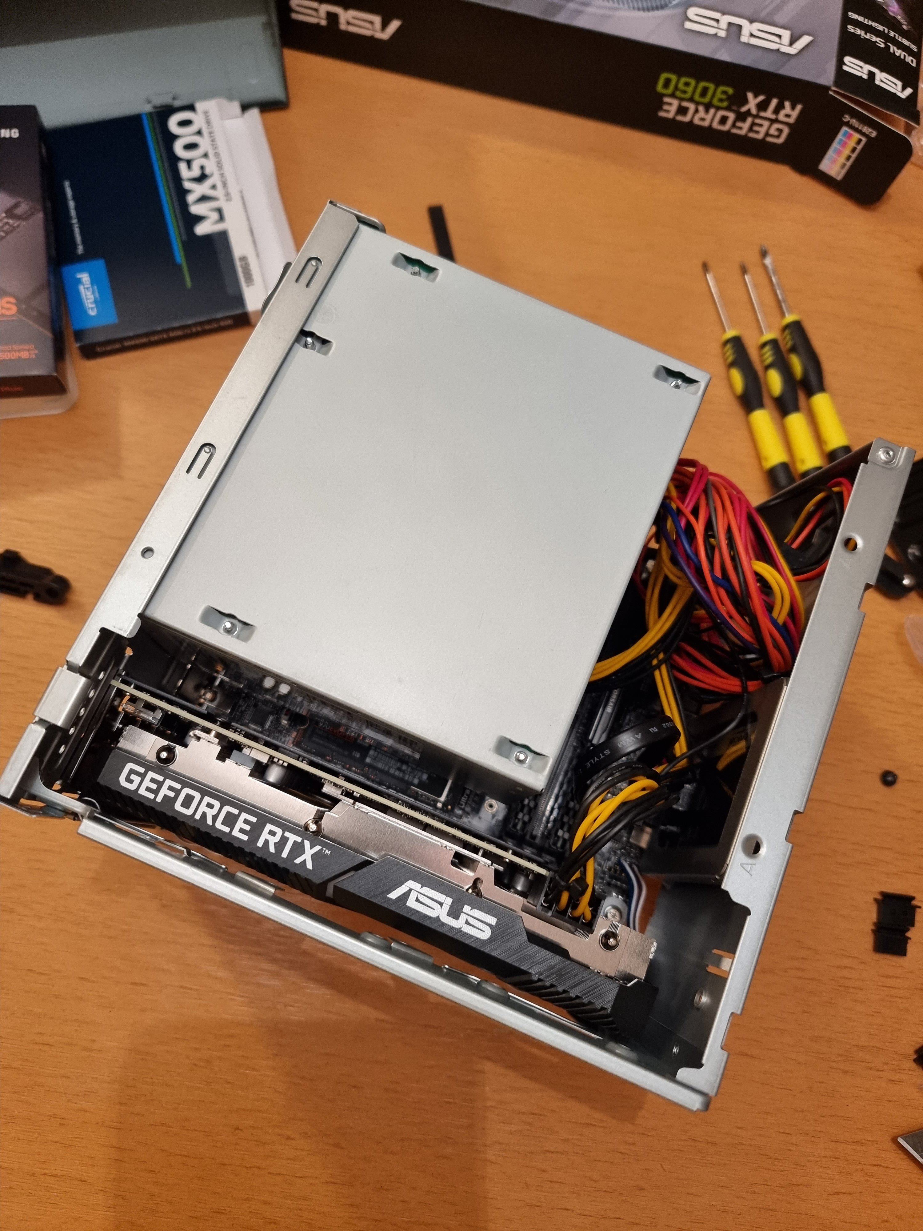

am Ende wurde es dann doch der ASRock DeskMeet X300 - der dann auch endlich mal geliefert wurde :-)
Wenn man so einen PC noch nie zusammengebaut hat, kommen ja doch ein paar Fragen auf, die man sich so stellt. Am Ende hat es dann alles gepasst, wie es sollte aber ich habe auch 2-3 gedacht, das kann nichts werden.
Jetzt habe ich WIN 11 installiert, meine ganzen Programme wieder installiert und ich bin echt zufrieden.
ich werde Morgen Mal einen Benchmark machen und schauen was das System kann. Der PC wurde exakt das, was @2k5lexi vorgeschlagen hat und es hat ! Einzig den Lüfter habe ich über.
Das System ist Flüsterleise !
Danke !
Viele Grüße
Frank

Welches Bauteil ist jetzt übrig?
Hy,
der Lüfter :
ich dachte, der kommt irgendwo ins Gehäuse und am Ende ist mir dann in den Sinn gekommen, das es der Ersatz für den Prpzessor-Lüfter ist aber da hatte ich keine Lust mehr, da alles wieder rauszufrickeln :-)
das Gehäuse und die Komponenten sind so etwas von dich verbaut...das ist schon wirklich eng. Alleine die Grafikkarte da reinzubekommen, ist schon ein kleines Abenteuer.
Viele Grüße
Frank
Ich habe in so einen Deskmeet sogar eine AIO reingequetscht ^^ Nur das Netzteil musste weichen und ein schmalerer Lüfter auf den Radiator.
Der Rechner steht schon sehr eingeengt und auf warmen Geräten unter der Theke (27/7 Betrieb), daher die AIO.
ASRock DESKMEET X300/B/BB/BOX AMD AM4 4DDR4/500W USB3.1
AMD Ryzen 7 5700G 8x 3.80GHz So.AM4 BOX
1TB Samsung 990 PRO M.2 PCIe 4. 3D-NAND TLC (MZ-V9P1T0BW)
Enermax AIO LIQMAX III Prozessors 120 HF, dazu einen anderen Lüfter Noctua NF-A12x15 FLX, Leiser Schmaler Premium Lüfter, 3-Pin (120x15mm, Braun)
Sharkoon SilentStorm SFX Bronze PC-Netzteil (450 Watt, SFX)
Ram 16 gb 3200 MHZ
War etwas fummelig aber passt. System läuft auf Standard/nichts optimiert (als POS System), nur Ram auf 3200mhz und fertig,
Gerade gesehen im Idle nimmt der sich aber schon viel Saft .... Muss ich mal morgen ins Bios gehen.
