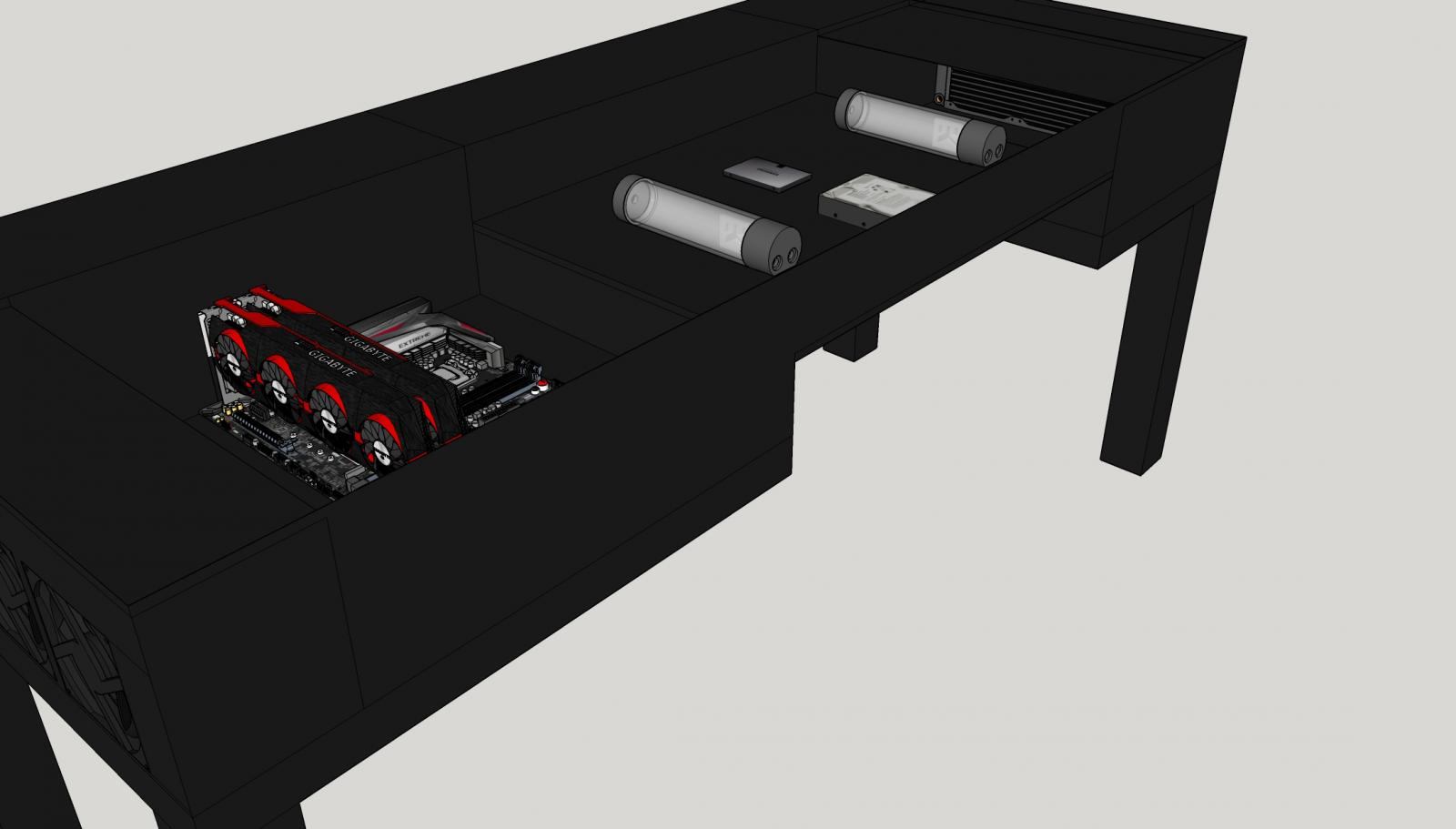

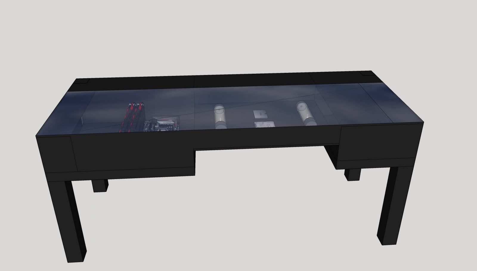

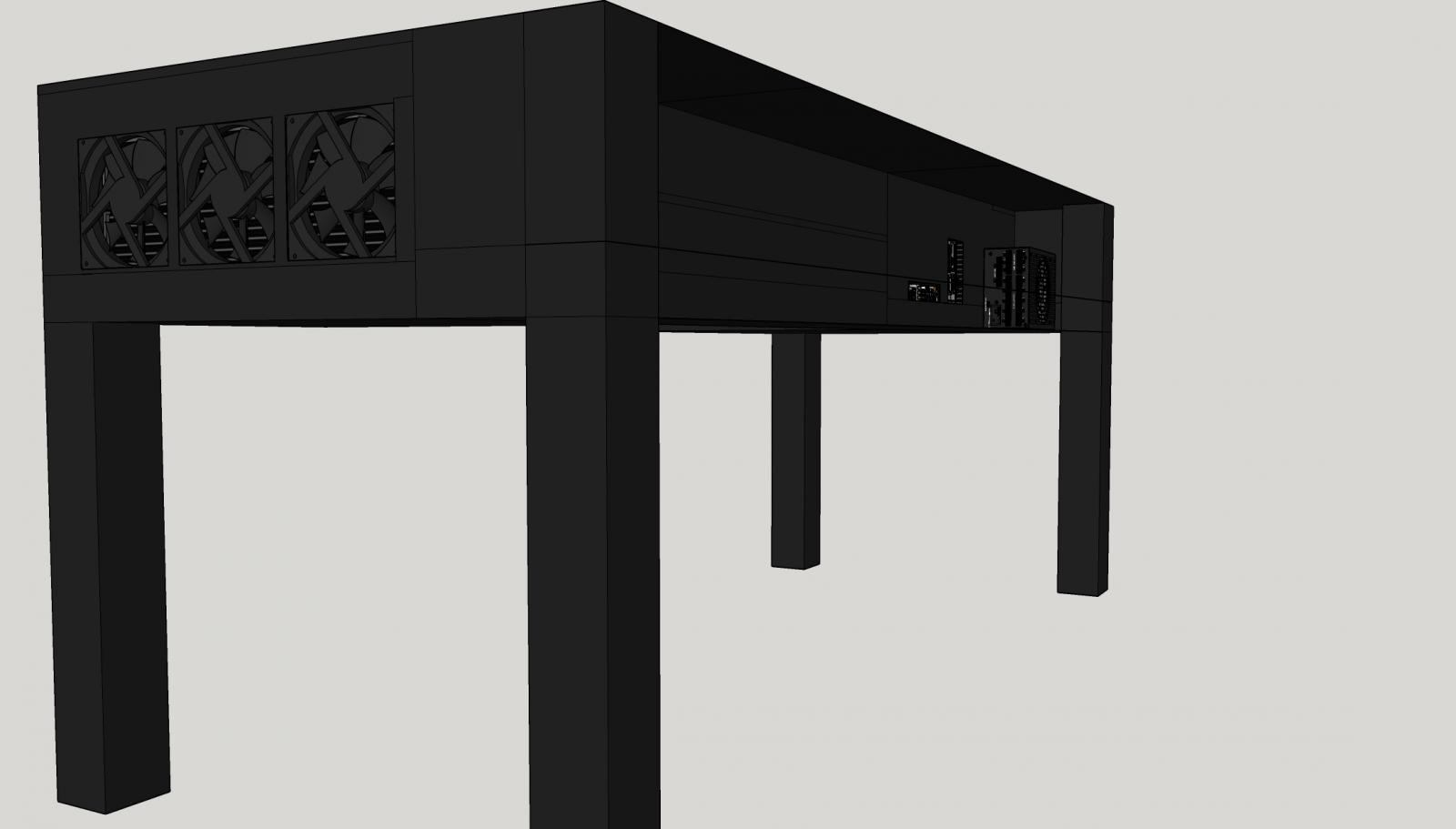

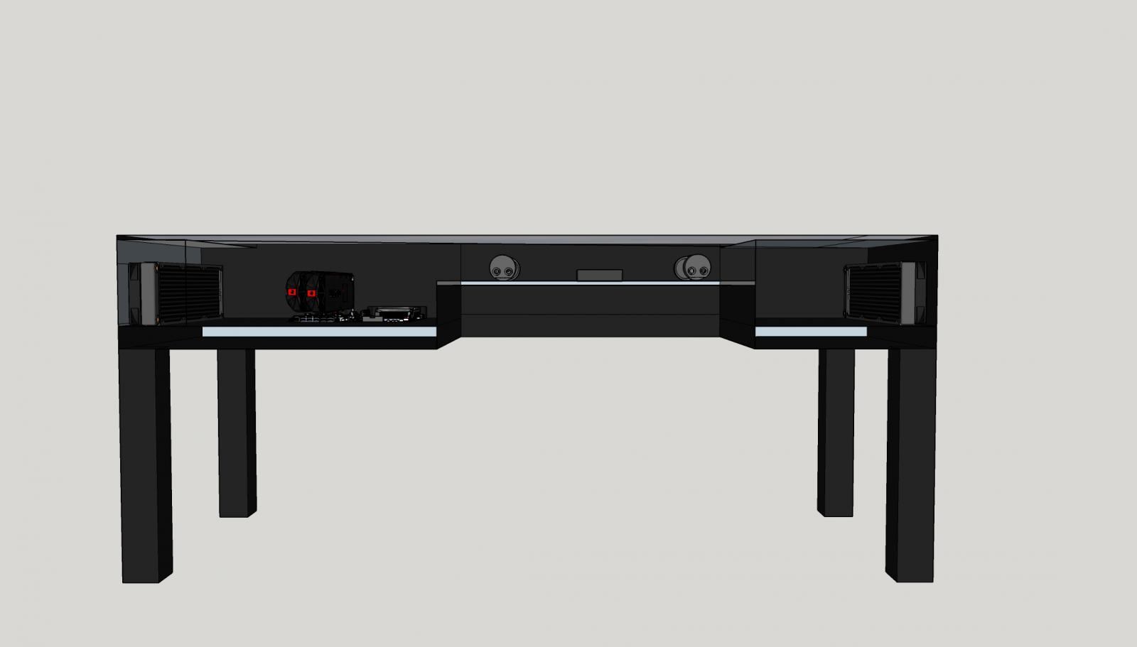

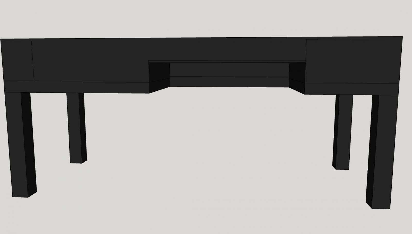

Für den Desk, habe ich mich ein wenig mit Sketchup angefreundet, hier die Resultate:
£Makitisch (1).jpg £Makitisch1 (1).jpg £Makitisch3 (1).jpg £Makitisch4 (1).jpg £Makitisch5 (1).jpg
DeskMod Projekt-makitisch.jpgDeskMod Projekt-makitisch1.jpgDeskMod Projekt-makitisch3.jpgDeskMod Projekt-makitisch4.jpgDeskMod Projekt-makitisch5.jpg
Folgende Gedanken hatte ich beim Design:
-Beinfreiheit muss da sein
-Links und auf der mitte, sichtbare Teile
-Rechts, versteckt, Pumpe, Lüftersteuerung, Power Button etc.
-Doppelboden für die Verkabelung
-Glasplatte
Zurzeit beschäftigt mich noch folgende Frage:
Wie befestige ich die lüfter/Radiator am besten am Holz?
Ich starte diesen Thread, um auf vergessene Teile, oder Verbesserungsvorschläge zu hoffen..
Vielleicht kann mir der ein oder andere noch Tipps dazu geben.
Vielen Dank euch im vorraus.
Grüsse aus der Schweiz

Dein Warenkorb ist nicht als link hinterlegt.
Befestigung des Radi würde ich mittels Langen Schrauben machen, welche im Holz von außen versenkt werden. Alternativ kann man ein Blecht in das Holz einlassen (2mm stark ca) und daran den Radi befestigen. Damit das gut aussieht benötigt man allerdings eine Oberfräse zum Einlassen, sowie muss man das Blech herstellen oder herstellen lassen, also nicht ganz trivial. Schau doch mal bei anderen Projekten wie die das gelöst haben. Zum Beispiel von Capten der einen sehr ausführlichen Worklog gemacht hat.
http://www.hardwareluxx.de/community/f143/worklog-dreamy-water-dcmm-platz-2-fertig-1069674.html
So, der Warenkorb ist nun hiterlegt, danke für den Hinweis.
Ich hab dabei zum glück Unterstützung von meinem Vater, welcher mit Metall Arbeitet und aufjedenfall Handwerklich begabt ist^^
Danke für den Tipp, ich schaue da gerne mal rein.
