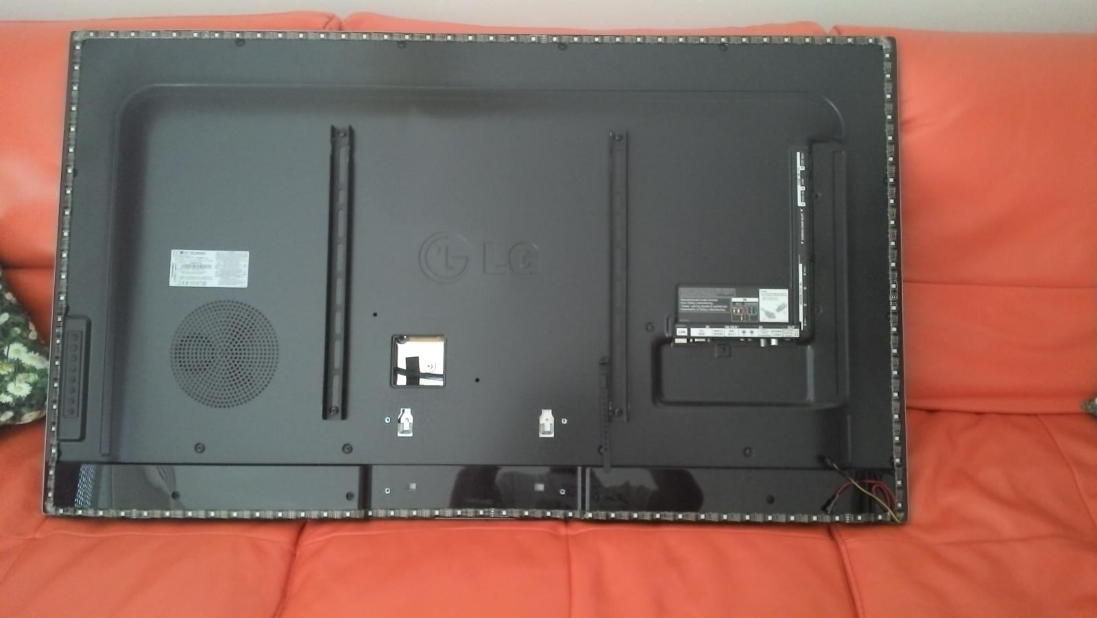

Ich habe einige kurze Fragen bezüglich der Anbringung der LEDs. Ich habe erstmal 50 LED bestellt, würde jedoch eventuell auf 100 LED hochgehen. Dazu folgende Fragen:
1. Wenn ich die anderen 50 LEDs aus einer anderen Quelle beziehe, kann es zu Abweichungen kommen in der Farbdarstellung/Leuchtstärke? In der Beschreibung sind beide gleich. Die einen jedoch aus China und die anderen aus den USA. Habe die zweiten erst zu spät entdeckt und diese sind um einiges günstiger...
2. Ich habe einen 55" LG LED TV, der mit einem Abstand von 6,5cm an der Wand hängt. Wie würdet ihr die Anbringung der LEDs empfehlen? Am TV? An der Wand? Auf einer Spanplatte?
3. In welchem Abstand zum Rand auf der Rückseite des TVs würdet ihr die LEDs anbringen? Ich möchte vermeiden, dass man die LED punktuell strahlen sieht.

Also ich würde Alu U-Profile (18-20x10x1.5) aus dem Baumarkt holen (2x 2m) auf gehrung sägen, 100 Löcher bohren, mit Winkeln und poppnieten verbinden und dann direkt am TV befestigen.
Beim Abstand hast du ja keine wirkliche Auswahl, der TV hat nur nen Abstand von 6,5cm zur Wand.
Danke für die Info! Und in welchem Abstand vom Rand würdest du die LEDs anbringen? 5 cm? Möchte eine Kegelbildung sowie die Sichtbarkeit der LED-Dioden vermeiden.

Joa sowas in der Richtung, hab bei mir 6cm zu allen Seiten.
Ich habe fertig, nicht ganz Aurea aber genial :banana:
Vorteil: von der Seite nicht zu sehen und leichte Anbringung an der Rückwand
noch nicht ganz eingestellt und Farben etwas verfälscht...

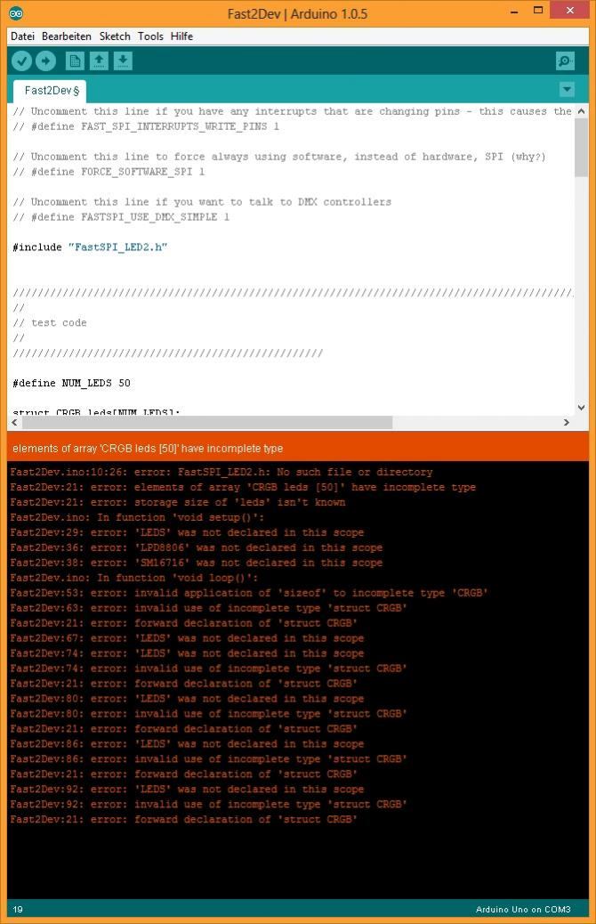

Hi,
hab mir ein 50LEDs Strang bestellt um mir adalight an dem TV zu machen,
jedoch hab ich nicht die WS2801 Chip version bekommen sondern die sm16716
da ich aber vom code schreiben und ändern zero plan habe bin ich im mom zimlich aufgeschmissen.
hab rausgefunden das man dafür den fastspi code nutzen kann jedoch lauft nix bei mir.

Ist das überhaupt richtig also der code brauch ich den und wenn ja könnte mir den jemand umschreiben das er auf meinem arduino uno r3 lauft mit 50 LEDs ?
MFG Danke

			 	// or by setting the rgb values for the pixel all at once
			 	case 2: leds[iLed] = CRGB(0, 0, 128); break;
			// and now, show your led array!
			LEDS.show();
			delay(10);
		// fade up
		for(int x = 0; x < 128; x++) {
			// The showColor method sets all the leds in the strip to the same color
			LEDS.showColor(CRGB(x, 0, 0));
			delay(10);
		// fade down
		for(int x = 128; x >= 0; x--) {
			delay(10);
		// let's fade up by scaling the brightness
		for(int scale = 0; scale < 128; scale++) {
			LEDS.showColor(CRGB(0, 128, 0), scale);
			delay(10);
		// let's fade down by scaling the brightness
		for(int scale = 128; scale > 0; scale--) {
			delay(10);
MFG Danke
