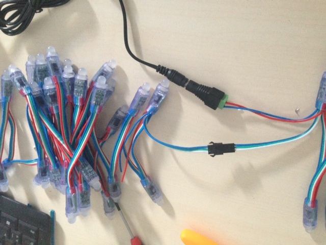

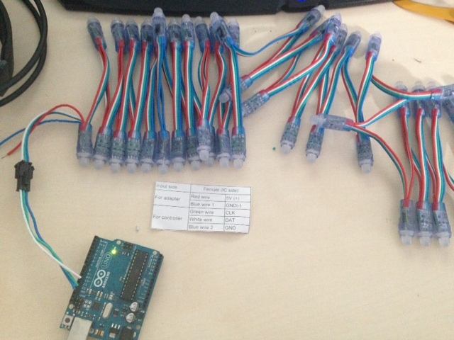

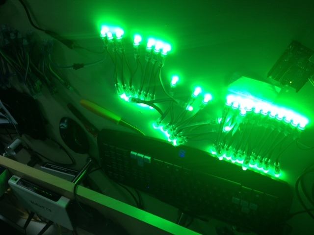

Allerdings direkt auf ein Problem gestoßen. Ich habe 2*50 LED WS2801.
Nach dem ersten 50er Strang habe ich das 5V 10A Netzteil eingespeißt.
Am Arduino ist alles angeschlossen.
Wenn ich jetzt das LEDStream.pde von Adafruit aufspiele, sollten ja alle LED leuchten und dann wieder ausgehen.
Allerdings leuchtet bei mir nur der erste 50er Strang. Der 2. bleibt gleich.
Habe den 2. Strang mal gegen einen anderen ausgestaucht, allerdings bleibt das Problem hier auch bestehen.
Jemand eine Idee?
Ich hatte das Problem auch. Da ich meine Led's mit Strom vom PC versorge hab ich einfach 2 mal den Strom eingespeist. Sprich einmal am ersten und einmal am zweiten Strang. Und es geht
Nee ich zieh den ja aus dem PC Netzteil. Also 5V und GND vom Molex. Und dann einfach 5V und GND verdoppelt mittels Lüsterklemme. Das sollte bei dir auch gehen. Einfach in deinen Adapter für das Netzteil beide Stränge stecken. Die 10A sollten ja reichen.
Edit: Ich verlinke mal das Tut von Adafruit. https://learn.adafruit.com/adalight-diy-ambient-tv-lighting/advanced-topics
Wie meinst du das genau?
Also Netzteil hängt ja quasi zwischen Strang 1 und Strang 2.
Aktuell ist ja rot Strang 1 = +-Pol vom Adapter
und blau Strang 1 = --Pol vom Adapter.
Hinter dem Adapter ist das Netzteil angeschlossen.
Jetzt einfach zusätzlich rot strang 2 = +-Pol vom Adapter?
blau Strang 2 = --Pol vom Adapter?
Schau dir mal den Link an den ich editiert habe. Dort das 3 Bild ist das was du machen musst.
Hoffe das hilft dir weiter.
