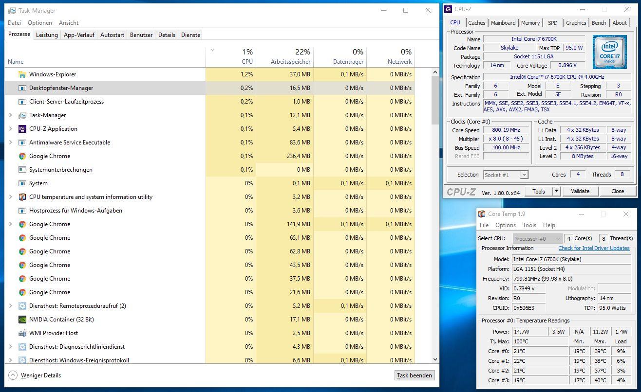

Desktopfenster-Manager mit 3,2%, bei mir steht der meist auf 0,1%, selbst wenn meine CPU im niedrigsten Takt (800MHz) arbeitet.
Mach mal bitte einen Screenshot mit Taskmanager, CPU-Z und CoreTemp, während Du dieses Auslastungsproblem hast.
CPU-Z Homepage: CPU-Z | Softwares | CPUID
CPU-Z Standalone: DOWNLOADING CPU-Z_1.80-EN.ZIP | CPUID
Core Temp Homepage: Core Temp
Core Temp Standalone x64: http://www.alcpu.com/CoreTemp/php/download.php?id=3
So ungefähr sollte das aussehen:
@fitzo
Eine Minute im idle reicht in der Regel.

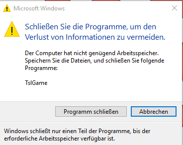

Habe jetzt jeweils mal einen RAM Block rausgenommen und getestet, Problem besteht weiterhin.
Kam auf die Idee, weil ich gestern bei PUBG bereits zum wiederholten mal, folgende Fehlermeldung hatte:
Hat sich nichts geändert.
Hi, hast du nach dem abschalten der Auto-Treiber-Installation die Treiber nochmal installiert? (Chipsatz und GPU?)
Das könnte an der Größe der Auslagerungsdatei liegen, wie groß ist die bei dir in GByte (erweiterte Systemsteuerung)
Wie viel GByte RAM sind installiert? (= 2x 8GByte)
