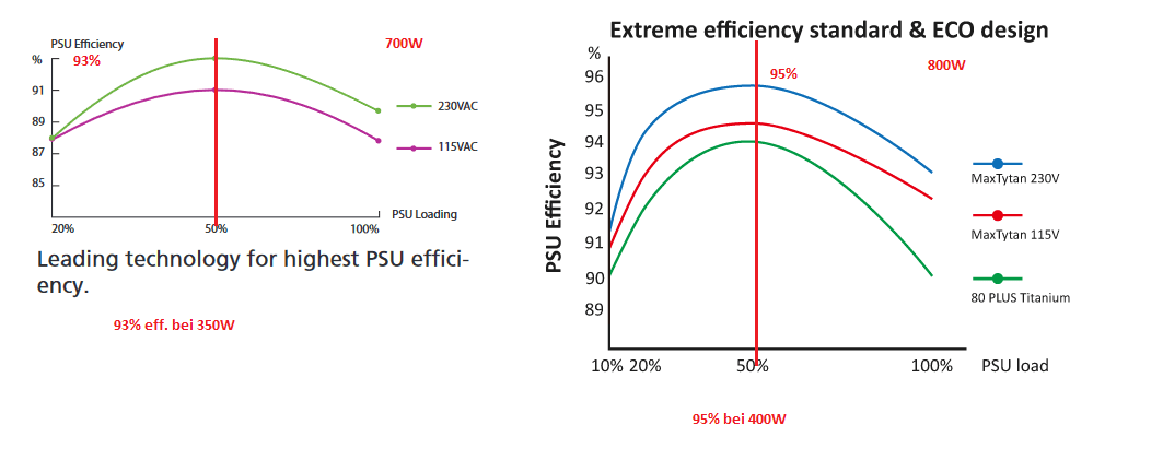

Also, ungeachtet dessen, ob man beiden Grafiken aus Marketingabteilung Glauben schenken kann, sieht es doch ganz gut aus. Man beachte, dass die 100W, was dein PC verbraucht, bei 80% Effizienz dann zur 120W an der Dose werden und bei 90% halt nur 110W, zudem ist ein Netzteil nie durchgehend effizient sondern eher bei 50% der Auslast und je nach Bauteilen +-20% dazu, weil man es dann genau nachmessen muss. Hier ein Vergleich von zwei Netzteilen von BQ als 750W vs 850W Titanium, wo man es etwas genau nachempfunden hat. Sprich freu dich doch, dass du jetzt etwas weniger ziehst und paar Cent/Jahr mehr sparen kannst. :)
