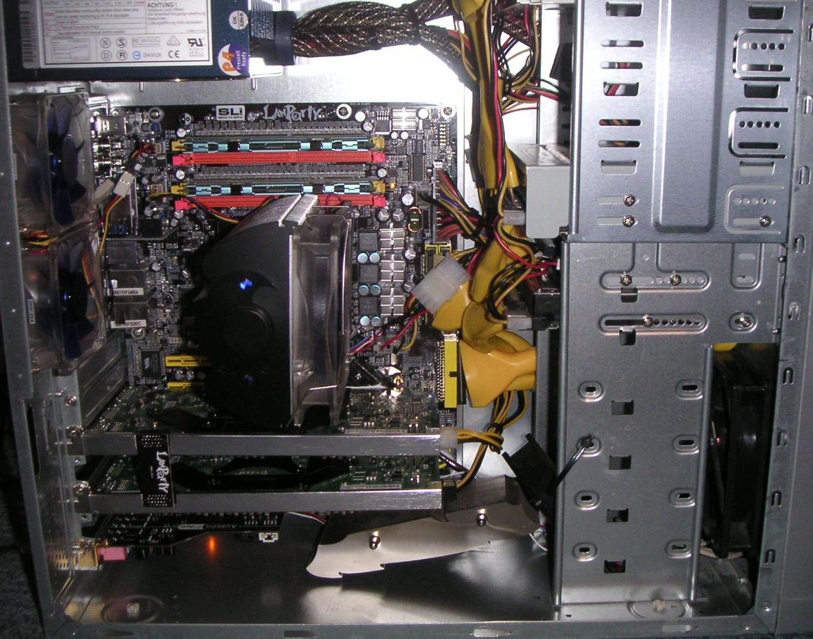

Einleitung:
Der Aerocool VM-101 ist die Vorgänger Version des VM-102 und passt perfekt auf den Nforce 4 SLI Chipsatzes des Lanparty SLI DR! Normalerweise ist dieser Kühler für Grafikkarten zu verwenden doch davon sehen wir mal ab.
Wie bestimmt viele von euch fand auch ich das der Chipsatz Kühler von DFI viel zu laut bei mäßiger Leistung ist. Des Weiteren wird er unersättlich heiß beim SLI betrieb von zwei Karten. (in meinem Fall 2x7800GTX)
Ich hab lange gesucht und hab im netz keine zufrieden stellende Lösung gefunden. Als wirkliche Alternative gab es nur teure USA Importe die aber kaum verfügbar waren.
Dann sah ich bei einem Forum-Mitglied in der Signatur das System und ein Bild wie er das Problem mit dem Aerocool VM 101 gelöst hat. (allerdings ohne SLI)
Leider konnte man den Kühler nirgends mehr kaufen und mit dem VM-102 funktioniert das ganze nicht. Also schnell im Forum rumgefragt und ich hab glück gehabt.
Kommen wir nun zum eigentlichen Review:
System:
Gehäuse: ENERMAX WIZARD II
Netzteil: Enermax Noisetaker 425W
CPU: A64 (939) 3700+ @ 2,81 bei 1,45V
Main: DFI LANPARTY SLI DR
Grafik: 2x XFX 7800 GTX XXX
Kühler: NB CoolScraper Rv.1
Lüfter: 2x NB SX2 (80mm), 1x Shakoon (120mm) und 1x Papst (80mm)
Material:
- Reinigungs Alkohol
- Artic Sliver 5
- Zange
- Feile
- Heißklebepistole
- Papier
- Aerocool VM-101
Vorbereitung:
Zunächst habe ich den Aerocool VM-101 so zurecht gebogen, dass er wenn er montiert ist über die Bios-Batterie verläuft und der Wärmetauscher unterhalb der 2. Grafikkarte sitzt.
Dies geht besonders leicht wenn man beide Grafikkarten ausbaut und den Kühler dann immer anhält. Man merkt jedoch schnell das der Part des VM 101 welcher auf dem Nforce 4 SLI sitzt zu hoch für die Grafikkarte ist. Daher muss eine Seite runtergefeilt werden. Dadurch geht allerdings eine von vier Verschraubungsmöglichkeiten verloren.
Einbau:
Nun Mainboard ausbauen alten Kühler demontieren und die Halterungsschrauben des neuen einführen und mit den Gummi-Halterungen sichern. Nun das Mainbiard wieder einbauen. Alle Anschlüsse verbinden und alle Schrauben reindrehen weil an einige Teile des Bordes kommt man mit eingebautem Kühler nicht mehr ran. Nun den Kühler Montieren aber die neue Wärmeleitpaste nicht vergessen. Wer will kann vor den Kühler nun noch einen 80m Lüfter installieren. Ein Tipp man Sollte zwischen Biosbatterie, einem Kondensator udn der Heatpipe des Kühlers ein Stck Papier klemmen damit diese keinen Kontakt bekommen! Des gleiche bei der Grafikakrte welche über die Nothebridge verläuft!
Ergebnisse:
DFI Kühler (4000u/min)+ Papst Lüfter senkrecht über der Northbridge and er Grafikkarte befestigt:
Gehäuse zu, IDL = 50-55°C
Gehäuse zu, LAST = 60-65°C
Gehäuse offen, IDL = 48-52°C
Gehäuse offen, LAST =60-62°C
Aerocooler VM101 + Papst Lüfter
Gehäuse zu, IDL = 42-45°C
Gehäuse zu, LAST = 51-53°C
Gehäuse offen, IDL = 36-39°C
Gehäuse offen, LAST =41-45°C
Fazit:
Ich bin mit dem neuen Kühler echt zufrieden nur leider sind die Werte bei geschlossenem Gehäuse nicht ganz so gut und dies liegt daran das unterhalb der Karten ein Wärmestau ist. Des Weiteren bläst die untere Karte 70°C warme Luft auf den Kühler. Naja, vielleicht konnte ich euch ein paar Anregungen geben und im Übrigen wird der Kühler gerade bei Ebay angeboten .
