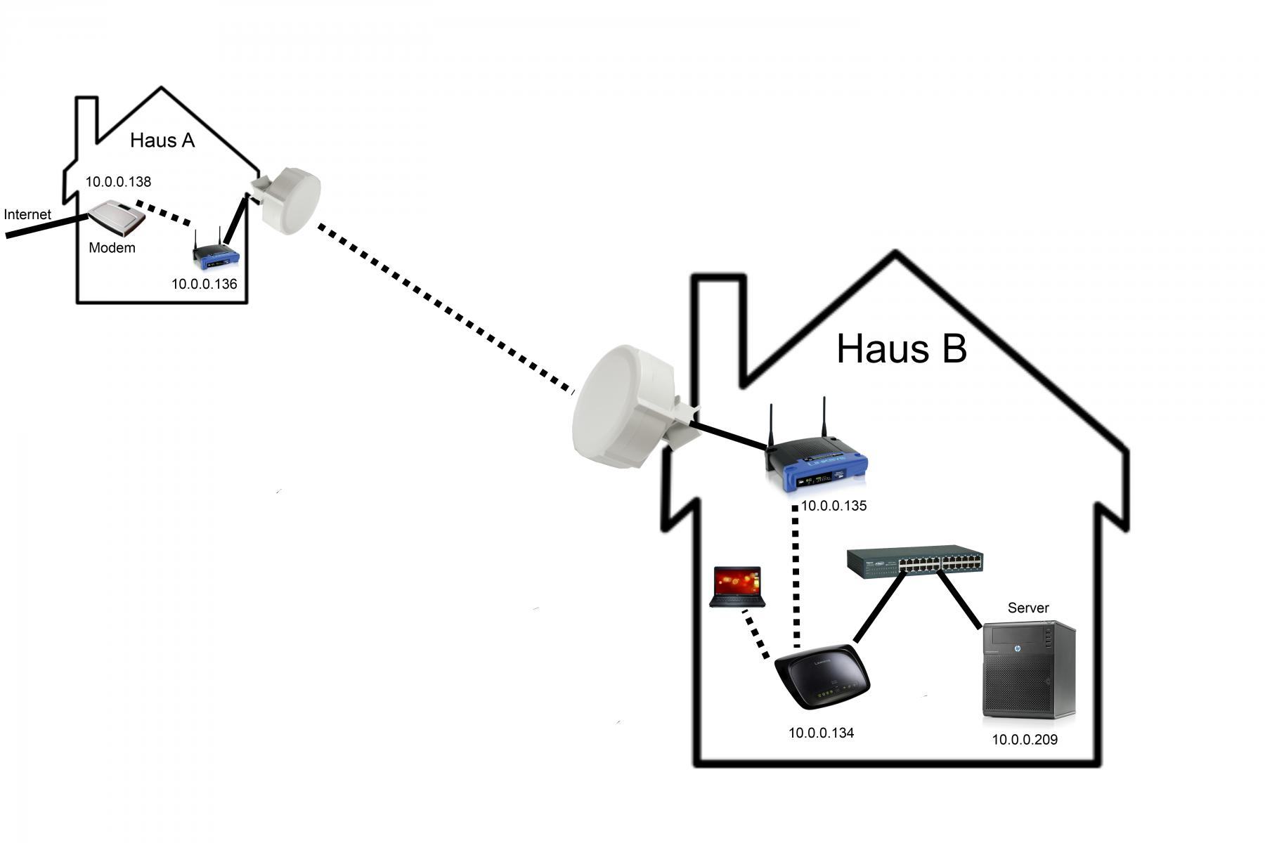

Mein Netzwerk ist wie folgt aufgebaut:
DSL Router (10.0.0.138) in Gebäude A verteilt über DLAN an 2 WLan Router (10.0.0.137 & 10.0.0.137), welche nur als APs dienen.
An einem dieser Router hängt ein Mikrotik Router, welcher als Bridge mit Gebäude B dient.
Im Dachgeschoss in diesem Gebäude B hängt an der Empfängerseite des Mikrotik Router ein Wlan Router (10.0.0.135), welcher ebenfalls als AP dient und welcher das Internet auf das interne GB-Netzwerk verteilt. In diesem GB Netzwerk hängt auch der Server (10.0.0.209).
Wie sollte ich dies optimal einstellen?
Wen sollte ich als Gateway und wen als DNS nehmen?
Habe es nun so:
Auf dem Router 10.0.0.135 läuft der DHCP welcher als DNS 10.0.0.209 und 10.0.0.138 verteilt.

Hab mal eine Skizze der Situation erstellt:
