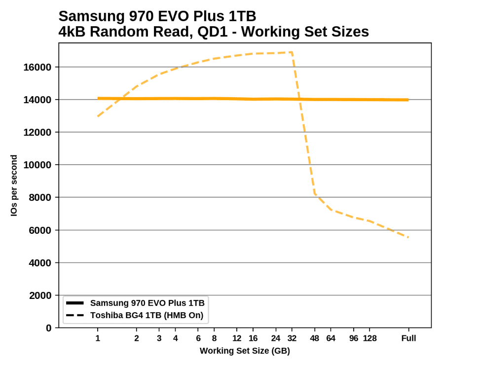

Wie man sieht fallen die IOPS ohne den HMB schon ab einem Adressraum von mehr als 1GB massiv ab, mit dem HMB dann ab einem Adressraum von mehr als 32GiB, eben weil die dann immer wieder Teile der Mappingtabelle erst aus dem NAND nachladen muss, bevor sie die eigentlichen Daten aus dem NAND lesen kann. Hier zum Vergleich mit einer 970 EVO Plus:
Die 970 EVO Plus hat einen vollem DRAM Cache und wie man sieht ändert sich da nichts an den IOPS, egal über welchen Adressraum zugegriffen wird, da sie eben in ihrem DRAM Cache eine flache Tabelle stehen hat in der der Controller für jede Adresse gleich schnellen Zugriff hat und damit immer gleich schnell die NAND Adresse findet wo die Daten stehen. So eine Tabelle braucht eben 1GB RM pro 1TB Kapazität, egal wie voll die SSD ist.
Wer immer noch der Meinung ist eine SSD würde ihren DRAM Cache als Schreibcache nutzen, der mögen dazu auch den Beweis bringen. Also den Benchmark verlinken aus dem er meint dies rauslesen zu können und nicht einfach noch jemanden verlinkten der den Müll auch behauptet. Hier geht es nicht um eine Abstimmung wo derjenige gewinnt der die meisten Stimmen bekommt, sondern um Fakten und Fakten ändern sich nicht, egal ob man ihnen zustimmt oder widerspricht und ob sie einem gefallen oder nicht, ändert auch nichts an den Fakten.

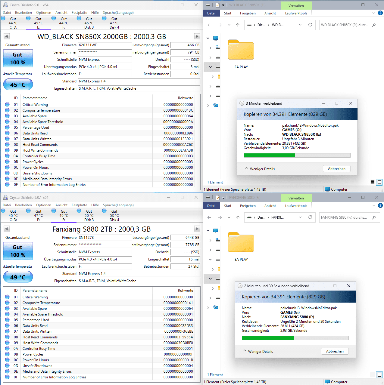

Ich hatte das ja mal ausführlich gebencht, WD SN850X mit DRam_cache vs. Fanxiang S880 DRam_less (HMB Mode). Hier auszugsweise, beide komplett leer, Rohmaterial 800GB Datenpaket:
..selbst nach 400GB kopieren beide noch auf sehr hohen Niveau.
edit: Geschrieben werden also rein die Daten immer direkt in den NanD, egal ob nun SLC, pSLC, MLC, TLC oder QLC. Alles andere würde auch keinen Sinn ergeben, denn wenn die Daten erst gecached (zwischen gespeichert) werden würden, wäre a.) der DRam dafür viel zu knapp bemessen und b.) dies die SSD unerträglich ausbremsen. Der andere "Boost" der über eine gewisse Schreiblast, abhängig vom jeweiligen Füllstand, eine SSD schreibseitig puscht ist dann halt pSLC, TurboWrite, Gaming Mode und wie man das auch immer nennen mag (Kreativität der Hersteller). Das findet aber auch unabhängig davon statt, ob die SSD nun mit oder ohne eigenen DRam Cache daher kommt.
