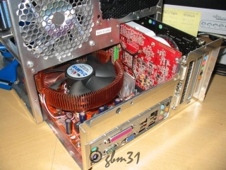

trotzdem kommen mir deine temps bei der belüftung etwas komisch vor...
so eng gehts nämlich bei mir zu:
[^klickmichgroß]

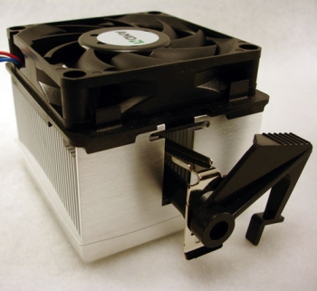

btw: wie sieht dein boxed aus?
so:
oder so:
der erste ist mein boxed - und auf xp-90 niveau.
der auf dem zweiten bild scheint neuerdings immer öfter bei allen am2 bis 4600+ dabei zu sein und ist wirklich schei.sse!

Bei mir war Model Nr.2 dabei, und den hab ich auch bei meinem alten Sanni dazu bekommen.:kotz: Find ich ehrlich gesagt ne Frechheit. Den wollt ich dann lieber doch nicht ausprobieren.
