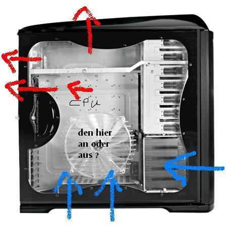

Dieser luftstrom so OK ?
Morzan
Neuling
17.08.2008
33
ist dieser Luftstrom so OK oder sollte man etwas anders machen ?
Den mittleren Lüfter an oder ausschalten ?
- Front (intake) :
140 x 140 x 25mm blue LED fan, 1000rpm, 16dBA or
120 x 120 x 25mm fan
- Rear (exhaust) :
120 x 120 x25 mm TurboFan, 1300rpm, 17dBA
- Side (intake) :
230 x 230 x 20mm blue LED fan, 800rpm, 15dBA
- Bottom (intake) :
Two 140 x 140 mm fans (optional) or
Two 120 x 120mm fans (optional)
- VGA (intake) :
140 x 140 x 25mm fan (optional)
or 120 x 120 x 25mm fan (optional)

Kann man so lassen.
Den lüfter im Seitenteil würde ich nur aktivieren wenn ich irgendein Custom GPU Kühler verwende, außerdem würde ich bei aktivierten Seitenteillüfter die Lüfter im boden ausschalten.
Ich würde den im seitenteil anschalten und die am Boden aus.
So kommt vermutlich etwas weniger Staub ins System.
