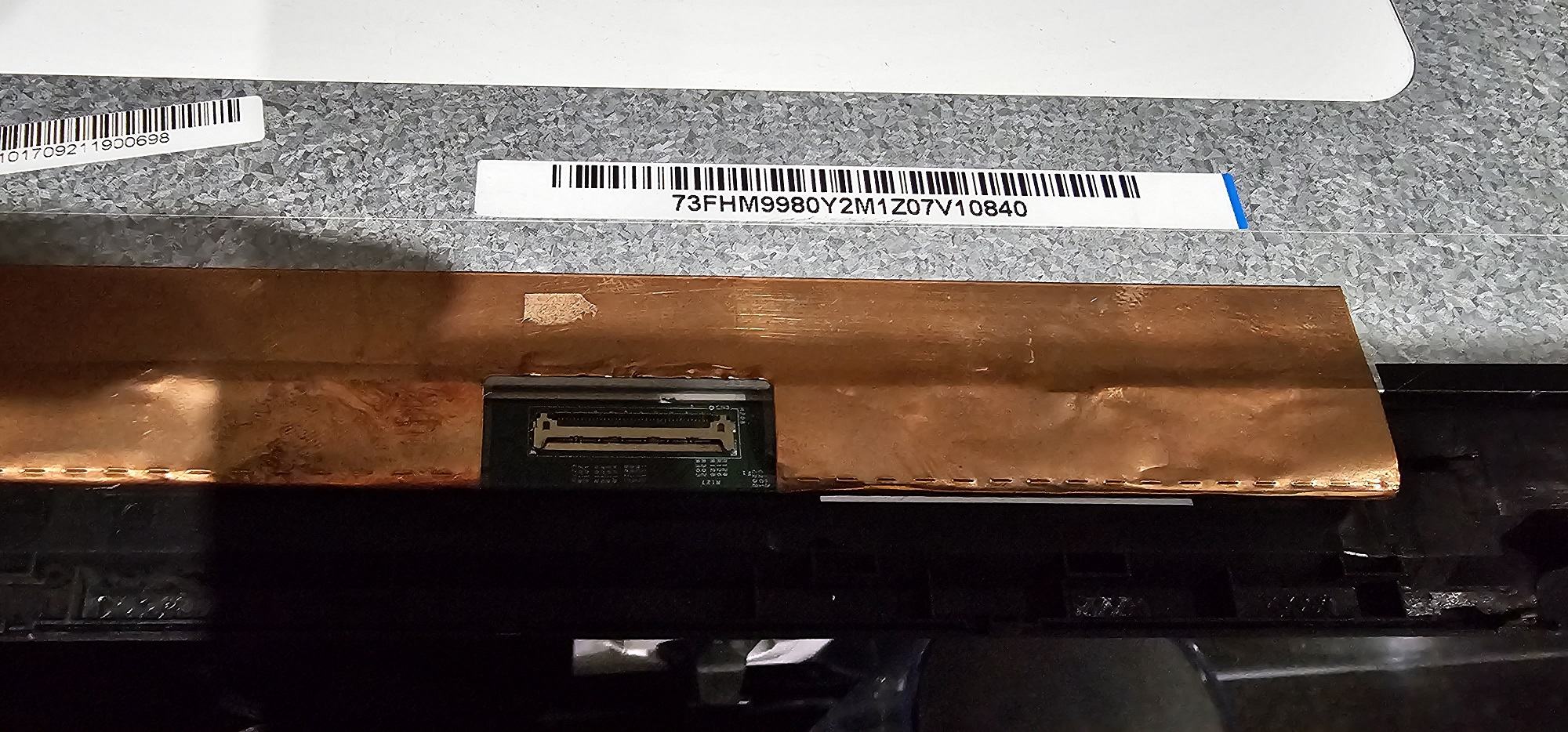

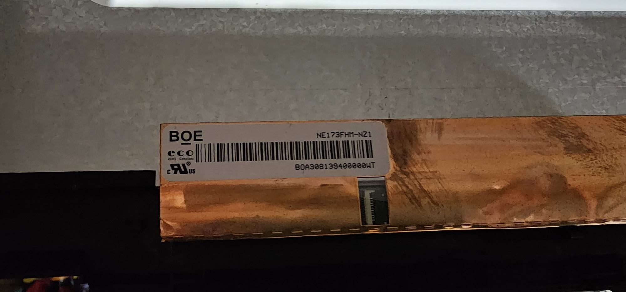

Es wäre gut wenn du die Modellnummer vom alten Display und dem neuen hier nennen könntest.
Der kleine Stecker auf dem ersten Bild ist unüblich und wohl wirklich für die Beleuchtung, normal wird die Beleuchtung über den einzigen Hauptstecker versorgt, zweites Bild.
Danke für die Antwort. Die Fotos sind vom alten Display und dies wird auch nur über den Hauptstecker angeschlossen und ist beleuchtet.

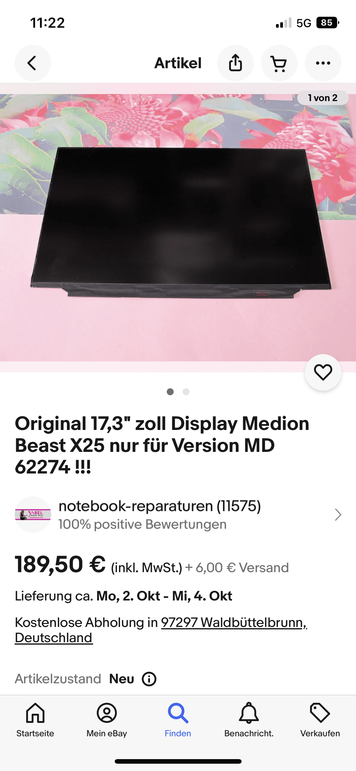

Ok, welche MD Nummer steht auf dem Gerät? Denn bei eBay gibt es Display die nur für eine bestimmte MD Nummer geeignet sind.
Oh, danke dafür! Da bin ich wohl den schweren Weg gegangen. Werde es versuchen!
Schreib die am besten vorher nochmal an und sag den deine MD Nummer und die Teilenummer vom Display.
Aber trotz alledem ist dein Display echt nicht leicht zu finden.
