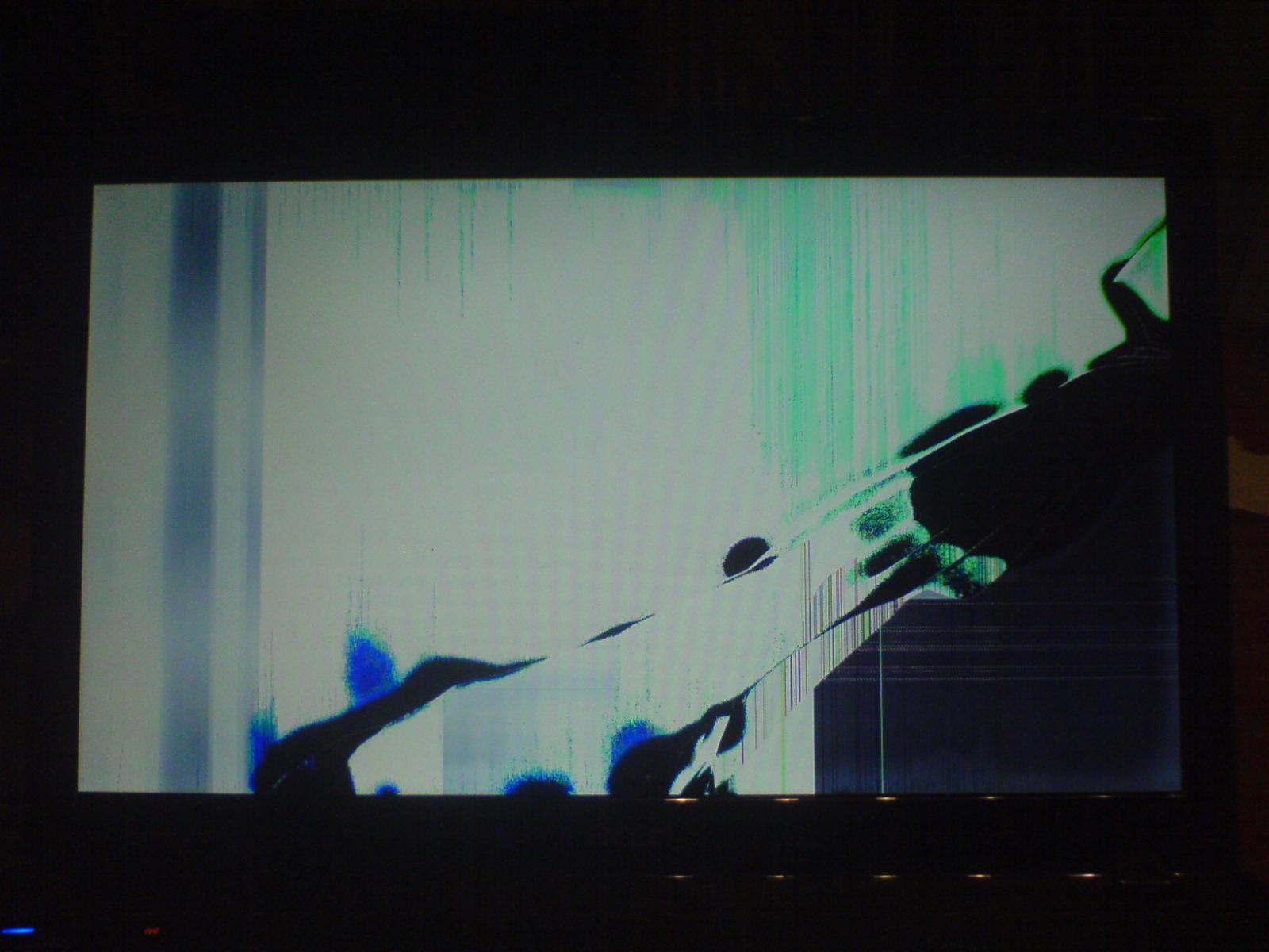

Nach dem Sturz meines fast neuen :-)mad:) Laptops zeigt das Display nur eine statisch kaputtes Bild (s.Anhang). Da ich aber den Verdacht hatte, dass zumindest der Bootvorgang ausgeführt wird, habe ich einen externen Monitor angeschlossen. Dieser zeigt dann auch den Desktop korrekt an. Auch ansonsten scheint alles zu funktionieren.
Nun meine Frage: wie ist der Schaden einzuschätzen, was ist die Ursache ? Ist eine Reparatur möglich bzw. kann das Display ausgetauscht werden ?
Danke für Eure Einschätzung !

Was ist das denn für ein Modell? Das geht leider aus dem dunklen Bild nicht hervor.
Hier noch ein weiteres, etwas "erhellenderes" Foto. Geht leider im Moment nicht besser (Handy-Foto).

Schau mal hier: Aspire 5741G Serie
Sofern der Rahmen nichts abbekommen hat, kann man nur das reine Display tauschen.

Weißt Du zufällig, ob der Austausch einfach zu bewerkstelligen ist (ich bin absoluter Laie) ?

Man benötigt schon etwas Bastelgeschick. Das Display selbst ist mit dem Kabel auf dem Board gesteckt.
Die 2jährige Gewährleistung wird dann auf jeden Fall erlöschen, wenn man selbst Reparaturen in diesem Umfang vornimmt. Wenn du das vermeiden möchtest, dann wende dich an den Acer-Support. Vielleicht wird dir dort eine Werkstatt in deiner Nähe empfohlen.

Außerdem solltest du beim 5741G sehr vorsichtig zu Werke gehen, denn die sind ziemlich empfindlich. Bei Grobmotorikern geht da schnell was zu Bruch...
Wenn das so ist, werde ich davon Abstand nehmen ! Habe mich deshalb mal umgehört: ein Fachmann verlangt dafür ca. 25€. Da bezahle ich lieber, als einen "Bruch" zu riskieren.
