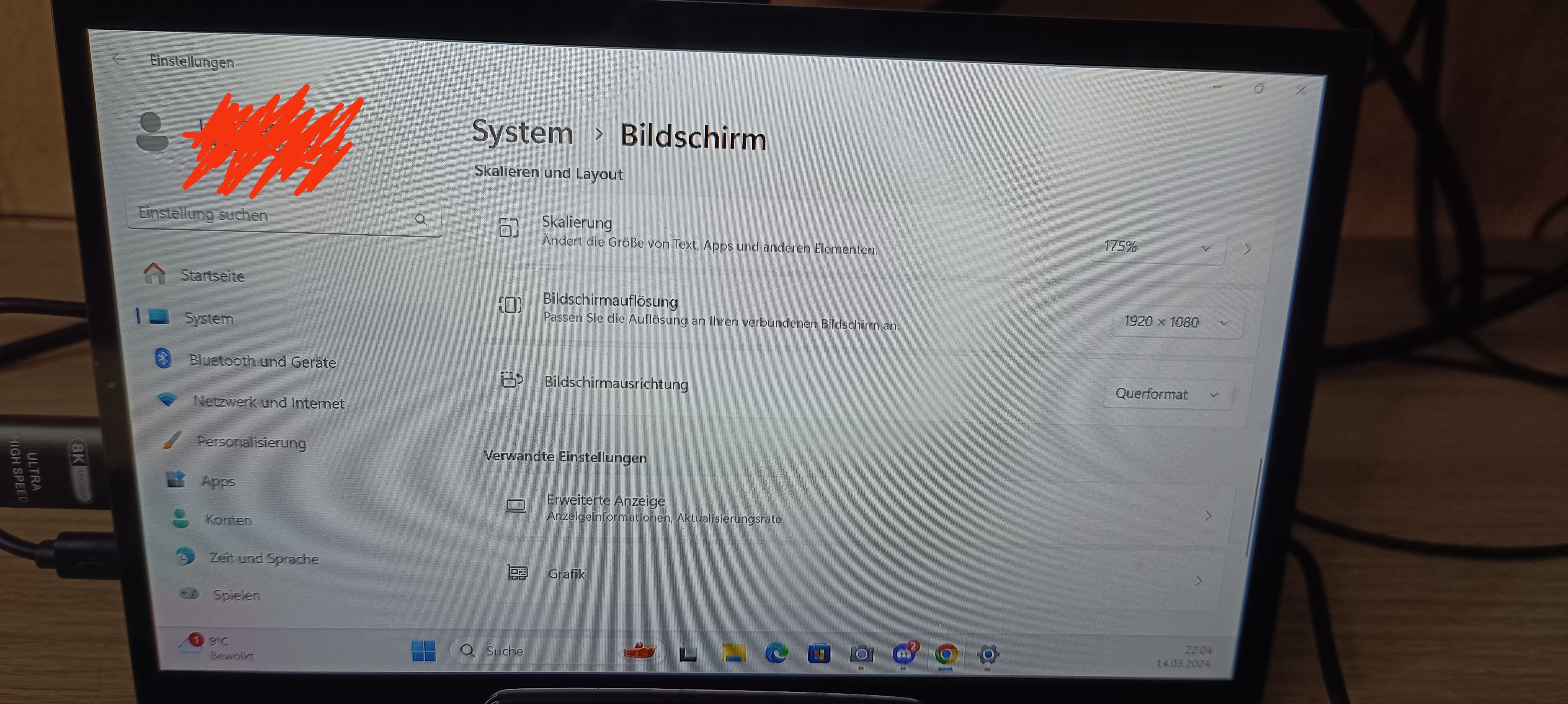

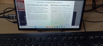

Hallo und zwar hab ich mir für AIDA64 ein Display gekauft https://www.amazon.de/dp/B0B9M5SCG4?ref=ppx_yo2ov_dt_b_product_details&th=1 . Habe nun das Problem wenn ich auf 1024x600 stelle ich schwarze Ränder links und Rechts habe aber auf 1920x1080 sieht die schrift komisch aus bzw. sehr hakelig . Woran kann es liegen oder ist das nur Umgewöhnung weil ich ein 4k Monitor sonst benutze
Weil auf den Bildern sieht das ja gut aus , aber in echt sind die Linien wie gesagt sehr hart und markant und die schrift auch sehr dünn

Poste doch mal Screenshots von deinen Einstellungen mit 1024x600 und 1920x1080.
Laut Beschreibung hat das Display eine native Auflösung von 1024x600. Dabei solltest du erwartungsgemäß eigentlich keine schwarzen Ränder haben.
Das Display kann laut Beschreibung bis zu 1920x1080, aber das ist eben nicht seine native Auflösung.
Wenn du von einem UHD-Monitor kommst, je nachdem wie groß der ist, mag die Auflösung dieses Displays mit "nur" 118dpi durchaus grob wirken.
Hat das Display selbst noch Einstellungsmöglichkeiten ala "1:1" oder "auf Vollbild aufziehen"? Das könnte die schwarzen Ränder bei 1024x600 erklären. Die dann oben und unten wären, weil 1024x600 etwas breiter ist als das 16:9 von 1920x1080?

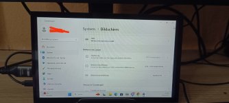

Hier noch 1920x1080

Das 1024x600 links und rechts schwarze Ränder hat, wirkt allerdings schonmal seltsam dafür das das die native Auflösung des Displays sein sollte.
Was mich auch verwundert ist, das die "Skalierung" in deinen Screenshots bei 1024x600 bei 100% liegt, aber bei 1920x1080 bei 175%.
Bei nativ kann ich die 100% nicht ändern bei 1080p muss ich das aber sonst seh ich nix

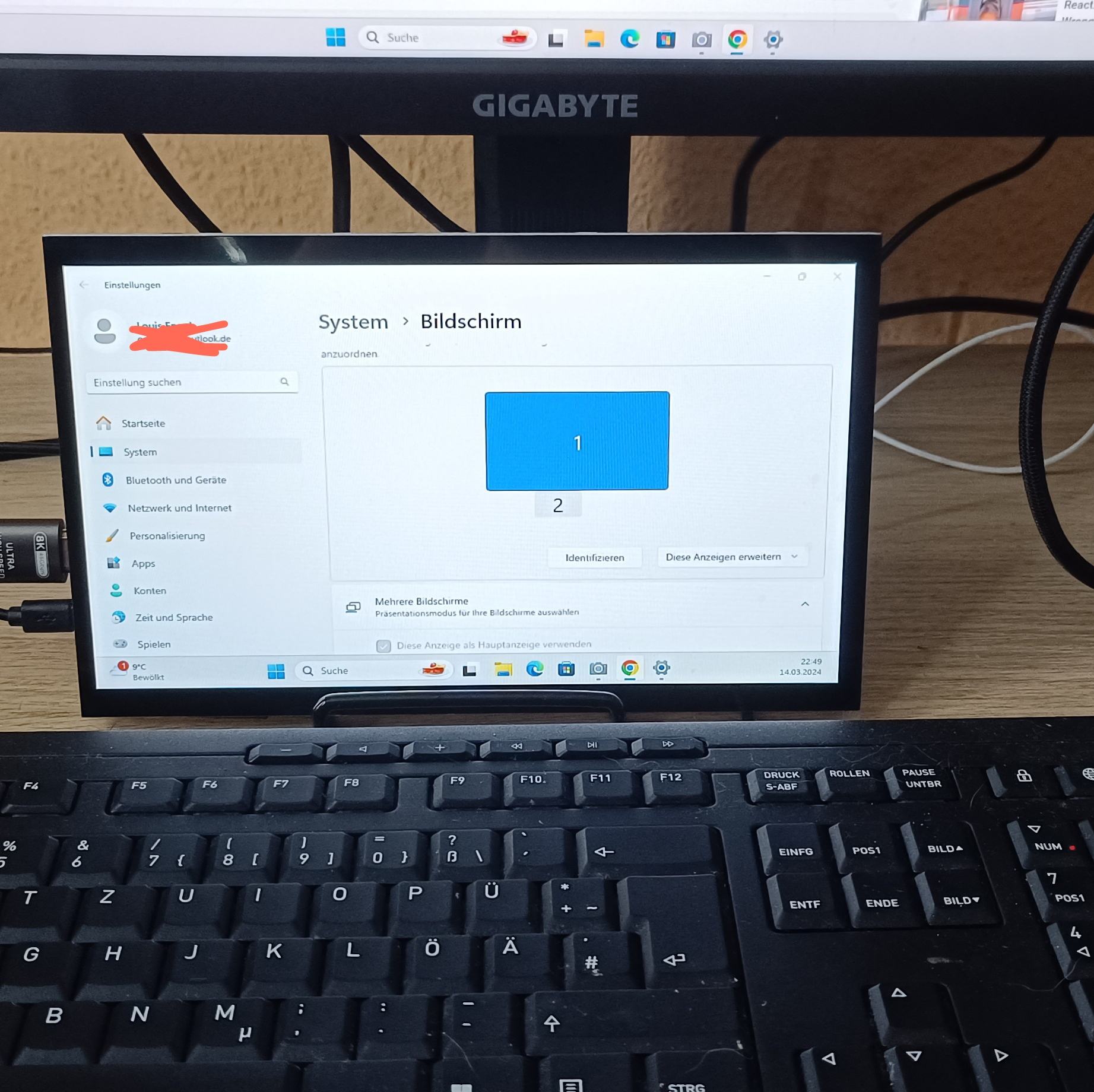

Ich hab nur das hier bisschen overkill :ROFLMAO: . Ne da ändert sich nix sieht alles normal aus . bei Amazon sieht es so aus

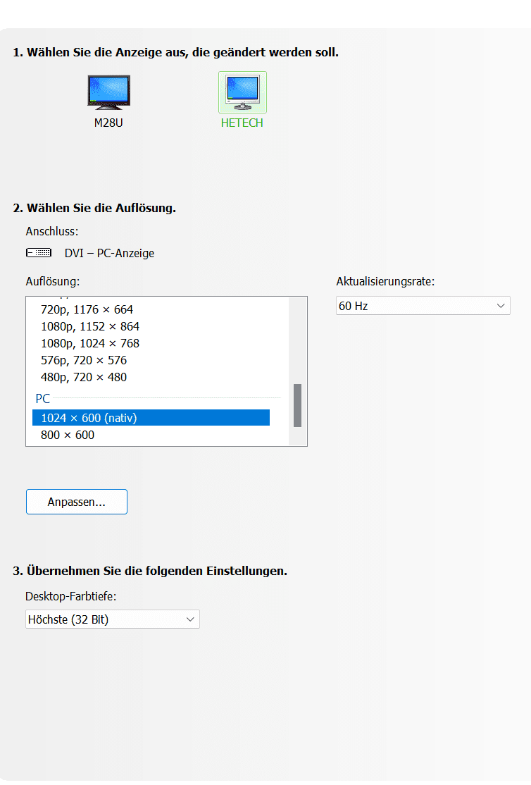

Aha lösung gefunden , ich musste im nvidia control panel auf 1024x600 nativ stellen das war auf 1920x1020 gestellt aber sobald ich dann in der anzeigen eisntellung 1920x1080 auswähle sind die balken wieder da aber das ist logisch
Sieht immer noch etwas unscharf aus aber das liegt halt an 1024x600 . Selbst 1080p sieht bei mir schon unscharf aus weil ich nur 4k gewohnt bin 🤣
