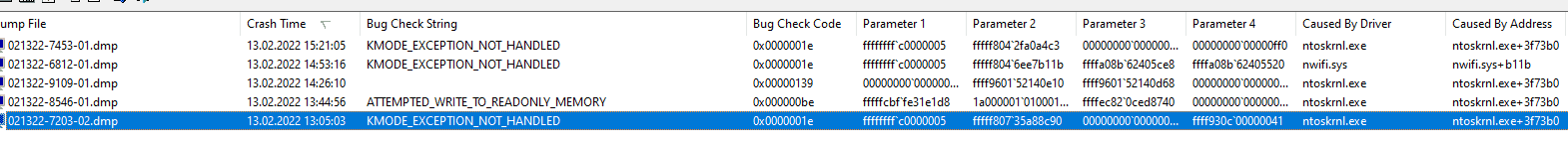

Unexcepted Kernel Mode trap, system service exception,Kernel security check failure und noch ein paar andere.
Hab die ramsticks schon überprüft mit dem Windows Speicher Tool einzeln sowie beide verbaut. Woran kann ich erkennen was den Fehler verursacht. Wäre dankbar für eure Hilfe.

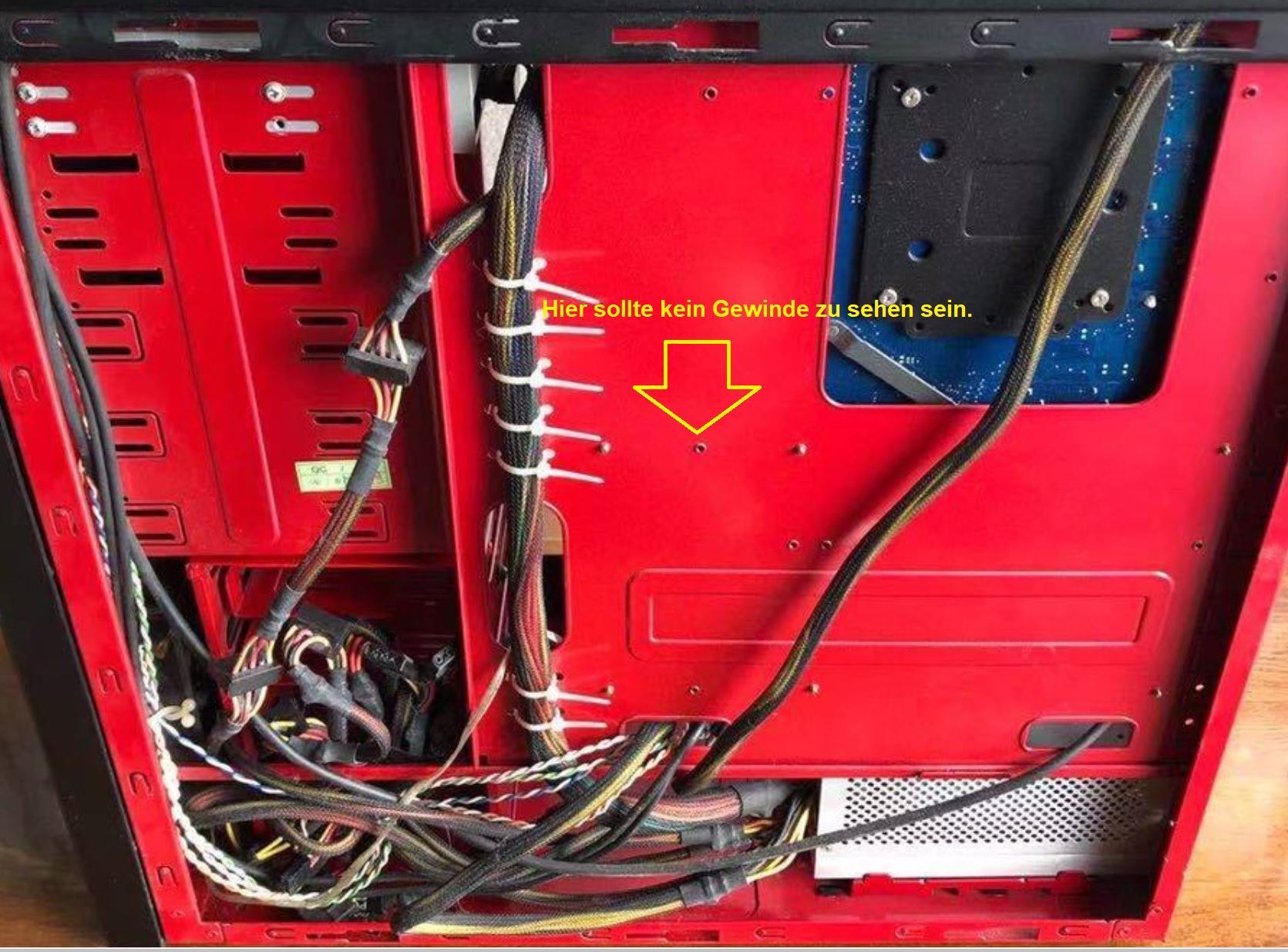

Das könnte mit einem falsch verbauten Abstandhalter im PC Gehäuse zu tun haben.
Je nachdem welches Mainboard vorher verbaut war, verursacht ein Abstandhalter den du nicht entfernt hast einen Kurzschluss unter den Ram Slots.
Es dürfen nur da Abstandhalter eingebaut werden wo auch Löcher für Schrauben im Mainboard vorhanden sind.
So wie unten auf dem Bild zu sehen ist das richtig, an der mit gelbem Pfeil markierten stelle darf kein Gewinde vom Abstandhalter zu sehen sein.

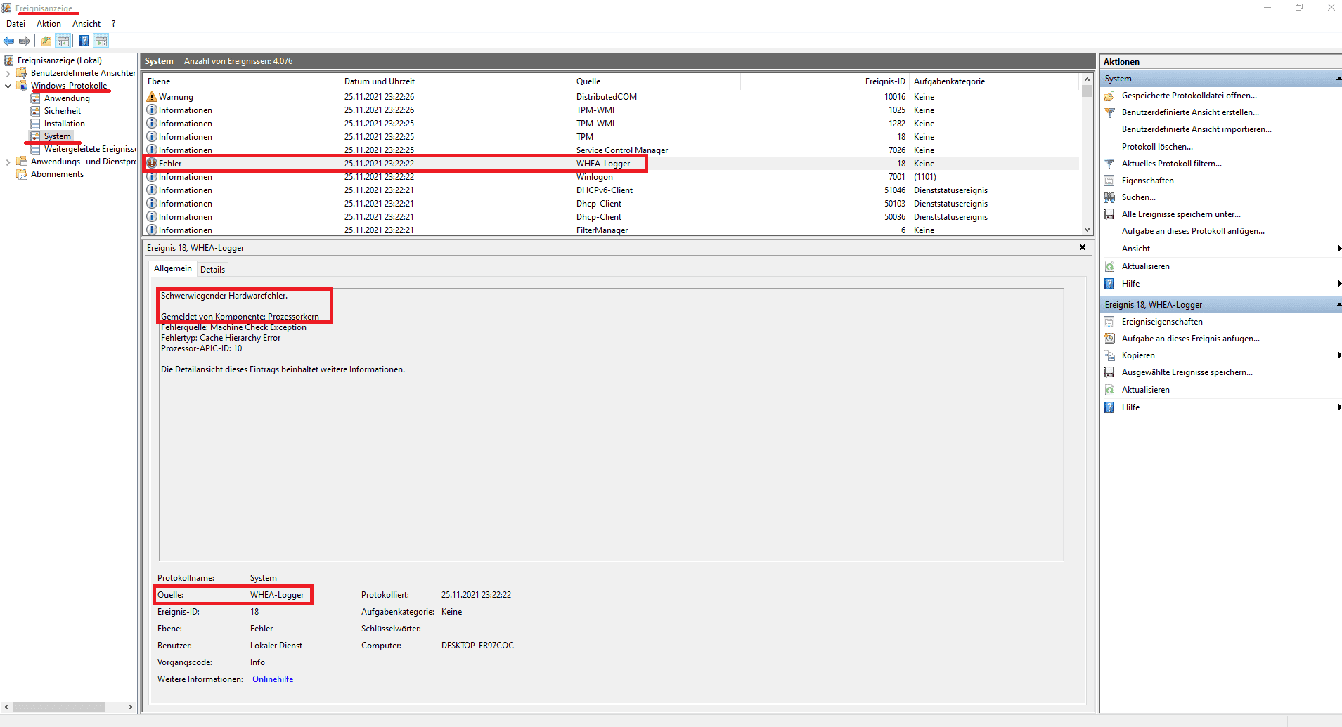

1) Welchen Fehler bekommst du angezeigt in der Ereignisanzeige von Windows 10, zufällig einen WHEA-Logger Fehler?
Dann könnte es Probleme mit der CPU geben.

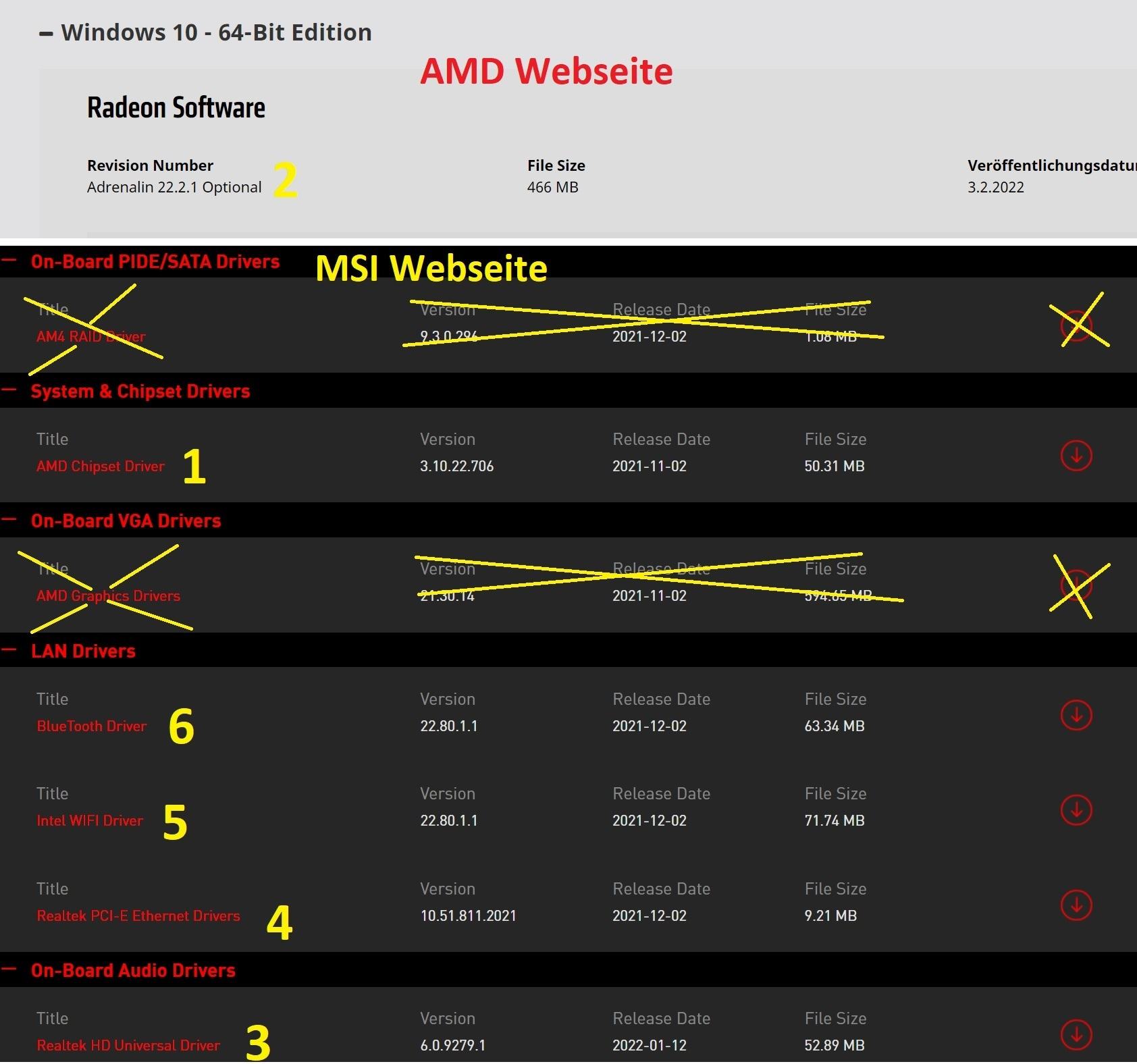

Den AMD Chipsatztreiber Version 3.10.22.706 von der MSI Webseite vom MSI B550M Pro-VDH WIFI Mainboard hast du installiert?
Der AMD Chipsatztreiber ist der wichtigste Treiber der wird nach der Windows 10 oder 11 Installation als erstes installiert.
Der AMD Chipsatztreiber von der AMD Homepage ist im Moment älter (Version 3.10.08.506), den solltest du nicht installieren.
MSI Treiber Download: https://www.msi.com/Motherboard/B550M-PRO-VDH-WIFI/support#down-driver&Win10 64
Den AMD Grafiktreiber von der MSI Webseite vom MSI B550M Pro-VDH WIFI Mainboard hast du hoffentlich nicht installiert?
Dieser AMD Grafiktreiber ist nur für die AMD CPU´s mit IGPU (Grafikkarte ) z.B. Ryzen 5 5600G, und verursacht mit deiner Asus 6600XT wahrscheinlich die vorhandenen Probleme.
Den aktuellen Grafiktreiber nimmst du von der AMD Webseite.
AMD RX 6600XT Grafiktreiber: https://www.amd.com/de/support/grap.../amd-radeon-6600-series/amd-radeon-rx-6600-xt
Vorher würde ich den "falsch" installierten AMD Grafiktreiber mit DDU im abgesicherten Windows Modus vollständig entfernen (wenn du Windows 10 Version 21H2 nicht neu installierst).
Du kannst den abgesicherten Windows Modus auch aus DDU heraus starten (Anleitung im Bild unten).
DDU Version 18.0.4.8 vom 20 Januar 2022: https://www.computerbase.de/downloads/treiber/grafikkarten/display-driver-uninstaller-ddu/
Windows sowie Gerätetreiber sind aktuell...Windows ist die die aktuelle Version 21H2
Unten auf dem Bild siehst du die Reihenfolge der Treiber Installation, wichtig ist das der AMD Chipsatztreiber als erstes installiert wird.

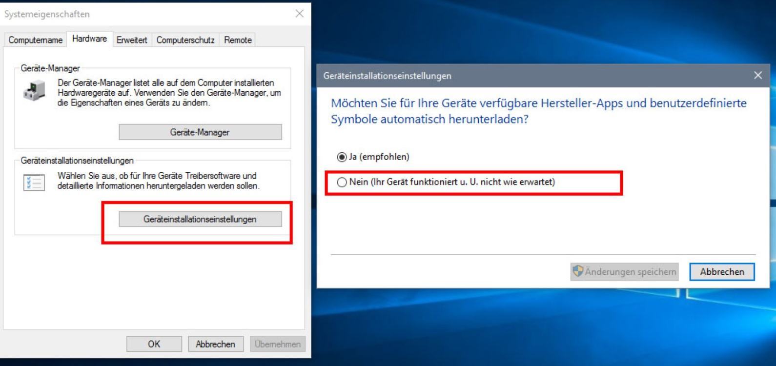

Wenn der aktuelle AMD Grafiktreiber auch nicht funktioniert den AMD Grafiktreiber ohne Adrenalin Software installieren.
Vorher musst du die automatische Treiber Installation in Windows deaktivieren, ansonsten installiert dir Windows automatisch die Adrenalin Software.
Anleitung nur AMD Grafiktreiber installierten ohne Adrenalin Software: https://www.gfisk.com/install-video-driver-only-amd-radeon-graphics-card/
Anleitung automatische Treiber Installation in Windows deaktivieren (Bild unten).
