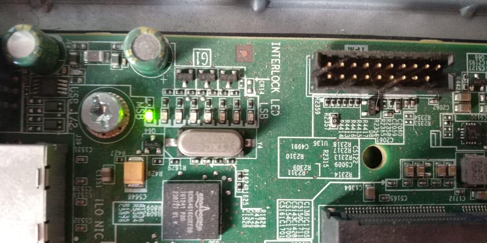

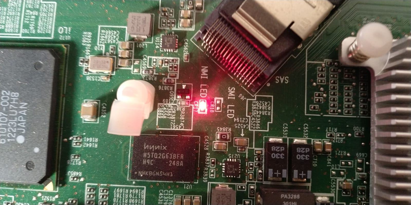

ich habe einen DL360, welcher beim Systemstart für ca 1 Sekunde die Lüfter aufheulen lässt und ohne Post wieder ausgeht. Ich habe den RAM und die CPU bereits getauscht und bin so langsam ratlos. Nach dem Systemstart blinkt eine LED an der Front unendlich lange rot. Außerdem geht ganz kurz die NMI LED auf dem Mainboard an. Habt ihr vielleicht eine Idee, was das Problem sein könnte?

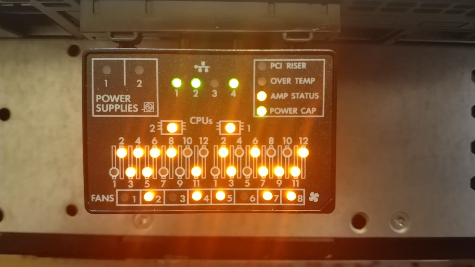

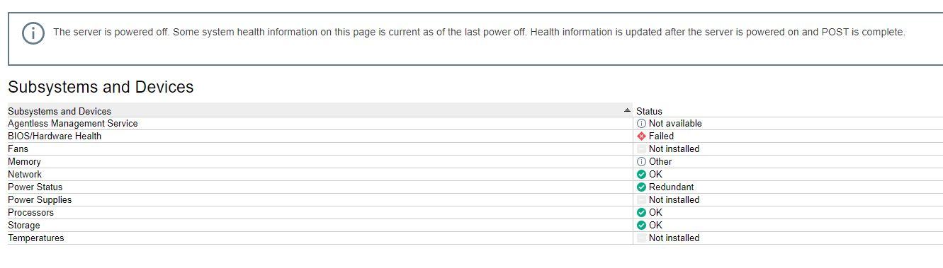

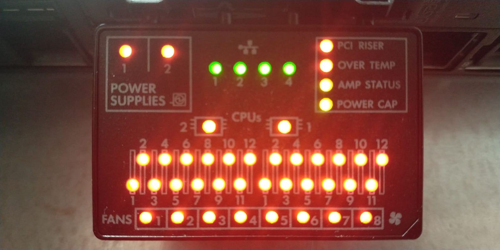

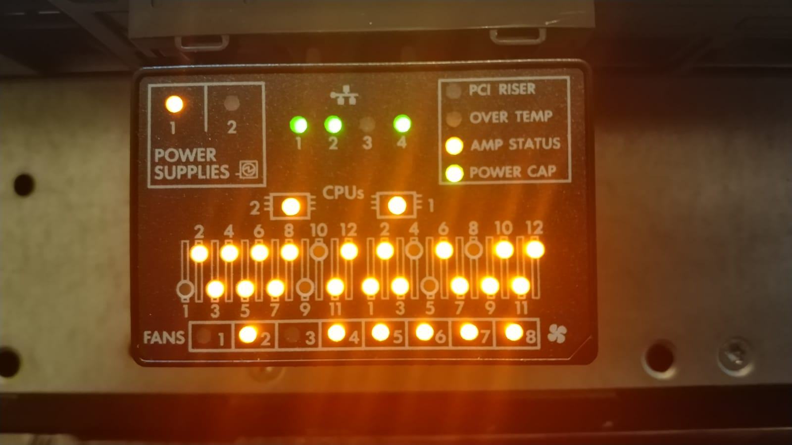

Ich habe mal alle LED-Ausgaben als JPEG angehängt. Die beiden LEDs im Server blinken. Die auf dem Panel blinken nicht.

Mir ist aber aufgefallen, das das LED Panel teilweise andere Ausgaben anzeigt.
