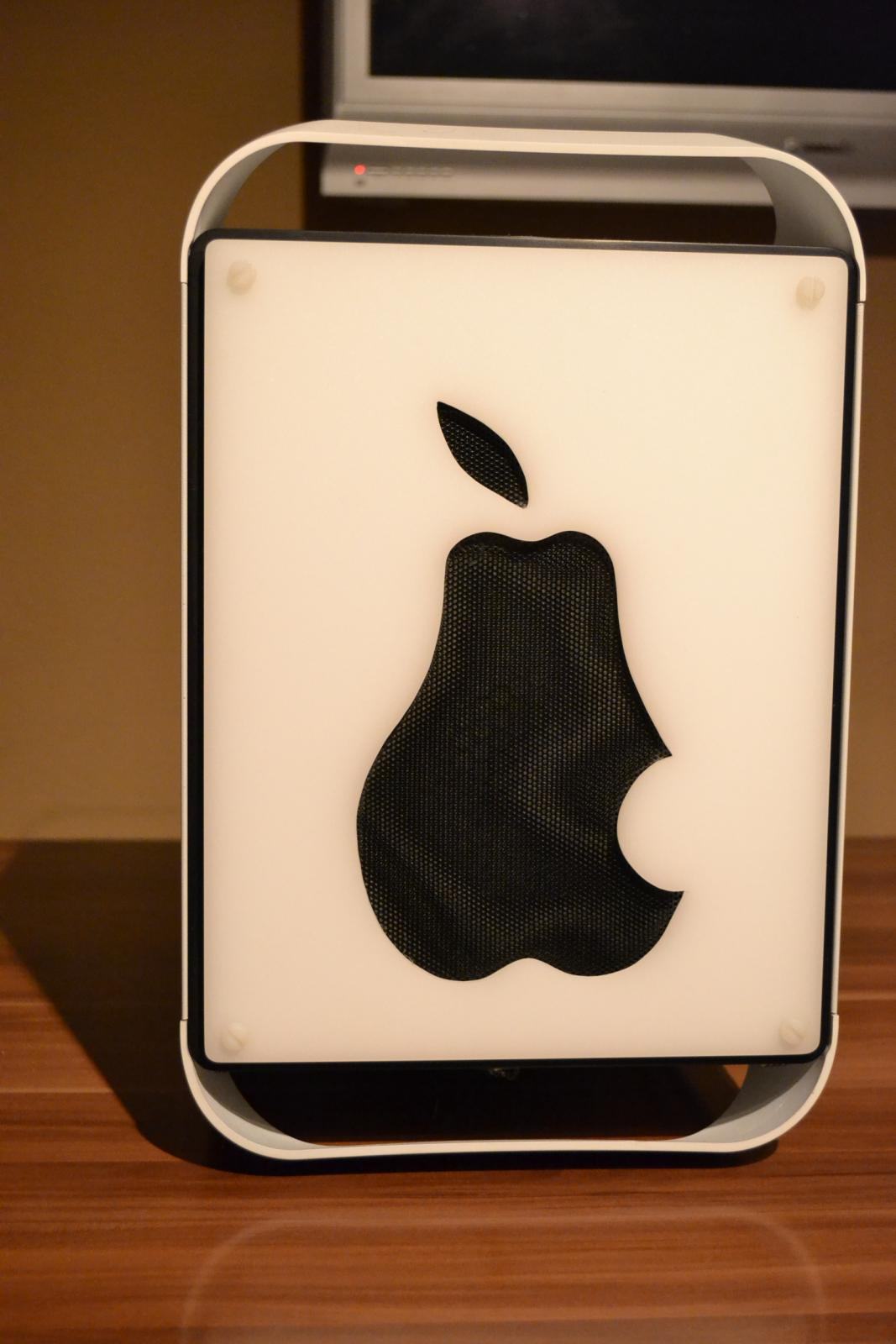

DSC_1007.jpg Hier mal meine Version von der Front für's weiße Prodiy. Weißes Plexi - schwarze Meshfront - vier weiße PVC Schrauben - ne Idee für ein Logo :rofl: Habe ein 200er Lüfter hinter kleben.

Schick, auch denn die Nylonschrauben nicht wirklich dazu passen.

Nylonschrauben? Ich weiß aber was Du meinst. Im Original passen sie aber zu 90 %o zum weißen Plexi. Kommt vielleicht auf dem Bild nicht so gut rüber.

So, hab mir gerade ein paar Abstandshülsen für die Front gedreht, damit steht die Front dann 6mm vom Gehäuse ab, durch den Spalt ringsum sollte dann genug Luft nachströmen können und optisch fällt das auch nicht auf.
