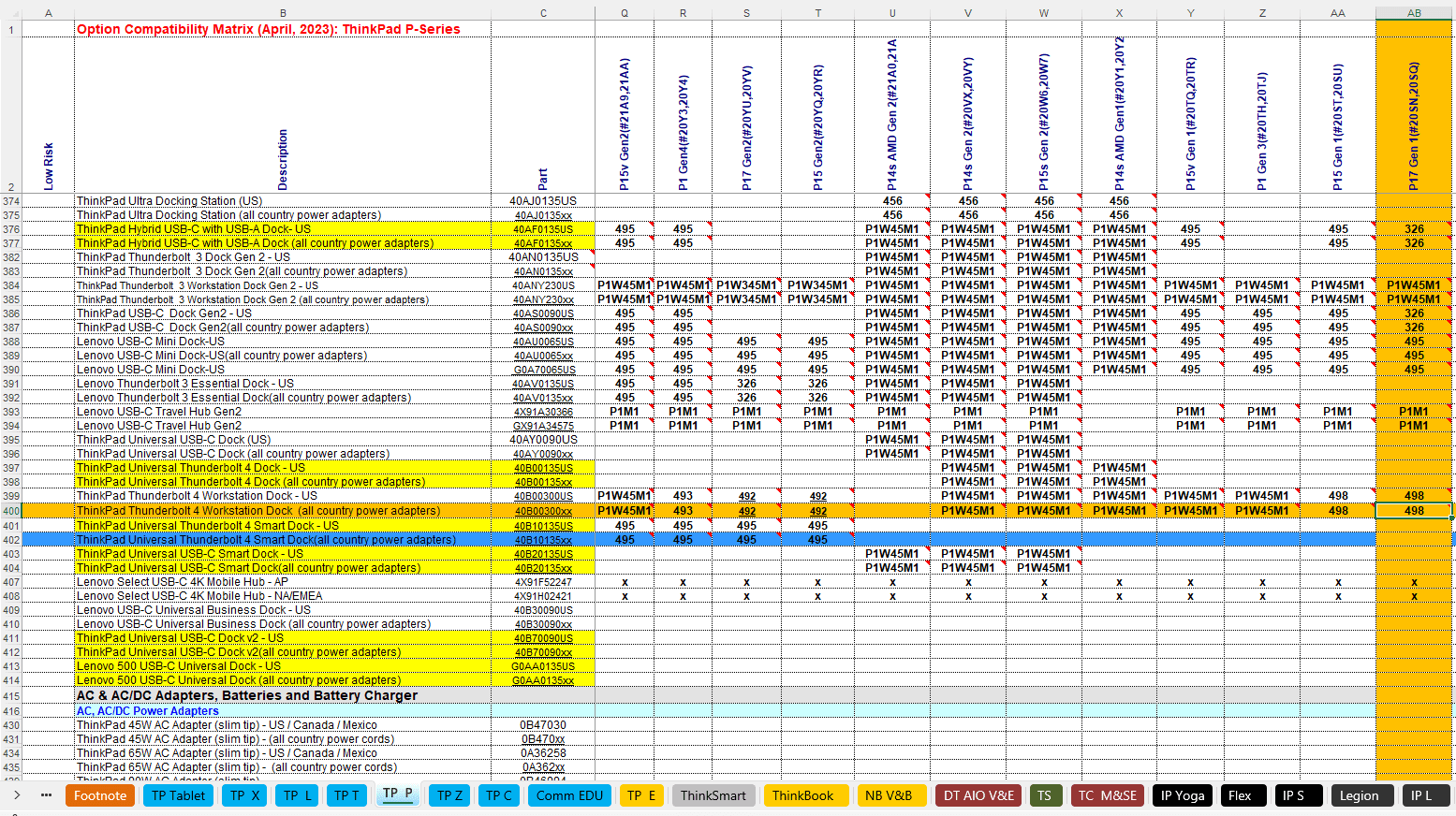

Hier findest Du die Kompatibilitätslister der Lenovo Notebooks mit diverser Hardware:
Laut: https://download.lenovo.com/pccbbs/options_iso/ocm_2020_and_before.xlsx
sollte mit der Amazon Dock alles kein Problem sein, bzw. siehst Du auch die Alternativen:
(Footnote 498:
1. Make sure to connect dock with system TBT port;
2. Dock Power button power on system and WOL from S4/S5 plug in dock function ready in Dec.2021)
