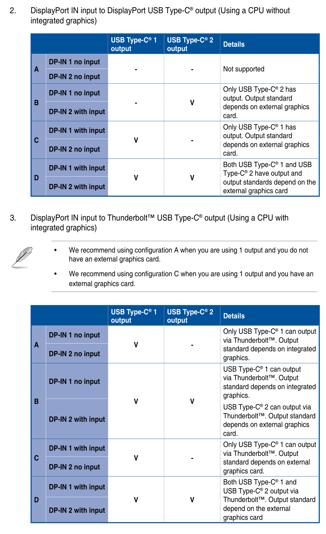

Genau so, die Grafikkarte gibt das Signal am DisplayPort aus, es wird am Backpanel in den DP-Eingang eingespeist und steht dann am Thunderbolt-Ausgang zur Verfügung. Wenn man statt dessen das Signal der iGFX eines Prozessors verwenden möchte, benötigt man diese Zusatzverkabelung nicht, weil die Einspeisung dabei eleganterweise direkt auf dem Mainboard geschieht.
Um das Signal einer dGPU in Thunderbolt einzuspeisen, besitzen manche Mainboards einen oder mehrere HDMI oder DisplayPort-Eingänge. Die maximale Auflösung der an Thunderbolt angeschlossenen Bildschirme hängt dann vom Eingangsignal ab. In der Regel ist dies im Handbuch des Mainboards auch erklärt.
Beispiele: https://geizhals.de/?cat=mbp4_1700&xf=17969_DisplayPort-In~17969_tb4exist
Ein Auszug aus dem User Manual des ASUS ProArt Z690 Creator (nur weil ich das gerade zur Hand hatte):

Bin mir aber noch nicht ganz sicher ob ich das richtig verstanden habe. Die Erklärung im Handbuch wirkt etwas kryptisch für mich :)
Wenn wir jetzt mal von deinem Mainboard oben ausgehen, welches Kabel müsste dann wo genau rein?
Hat dein Mainboard denn einen/mehrere Eingänge um ein Grafiksignal von einer dGPU an Thunderbolt zu füttern?
Beim genannten Beispiel müsste man mit einem Prozessor ohne iGFX für jeden der beiden Ausgänge jeweils ein eigenes Signal per DP-In bereitstellen. Die maximale Auflösung pro Anschluss, welche für alle damit verbundenen Monitore gemeinsam zur Verfügung steht, hängt dann vom Eingangssignal ab.

Muss dann ein DP-Kabel von der Grafikkarte in das Mainboard (Am DP-In Steckplatz) um dann vom Thunderbolt "weitergeleitet" werder zu können oder wie genau ist das dann?
Wenn das der Fall ist verstehe ich dann glaube ich auch die Tabelle im Handbuch :)
