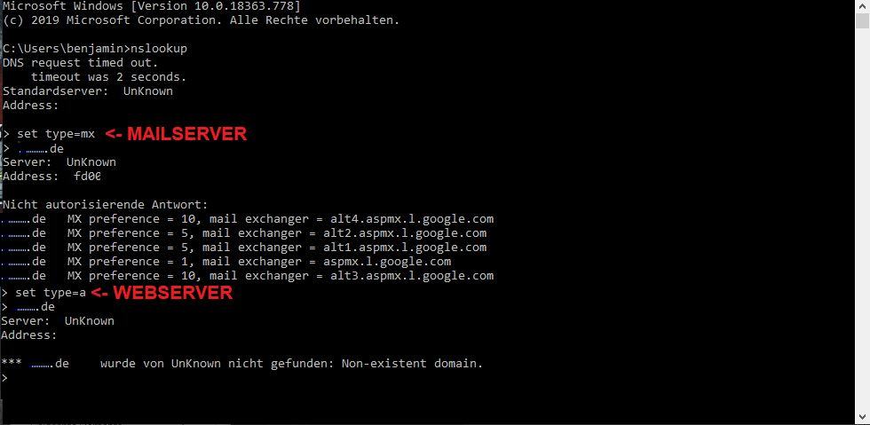

Sieht so z.B. bei einer Domain die Gsuite nutzt, aber zu der es keine Webseite gibt so aus:
