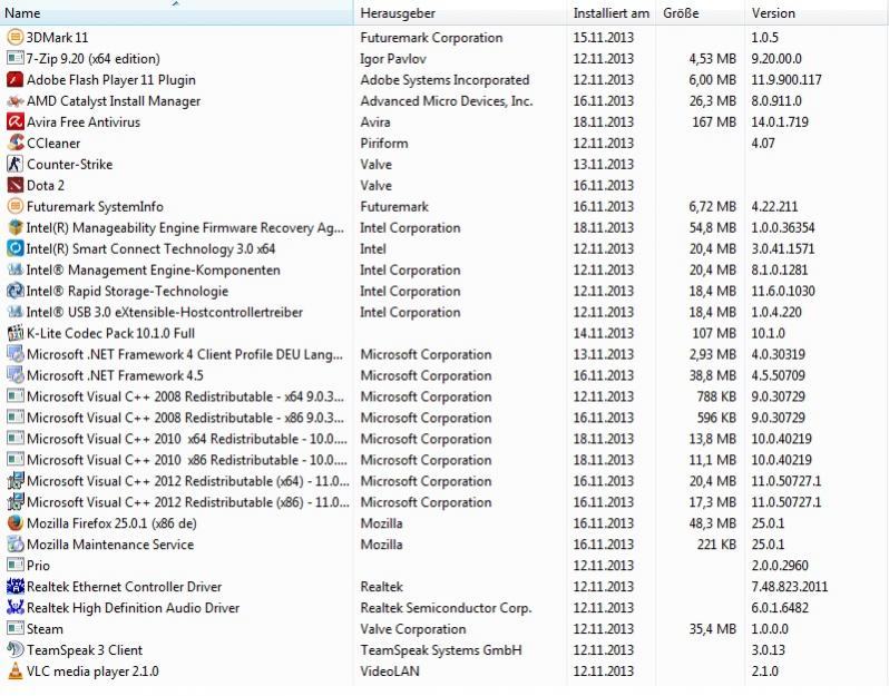

Installierte Programme: Software 1.jpg

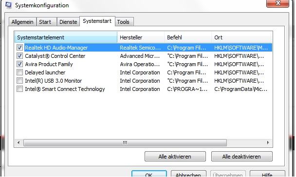

Startup: Starup.jpg

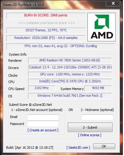

Furmark durchgelaufen lassen (15 min Test)
